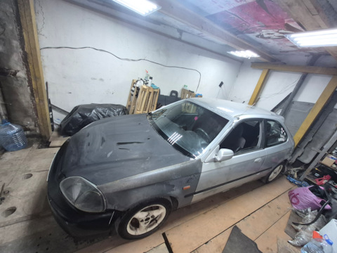

Навестил Civic в гараже.
Живой, запускается с пол оборота. Ездит. Пытаюсь найти бюджет на него. Хочу переварить уже его и выкрасить в желтый. Самое главное, что он в сухом гараже. И дальше не гниет…

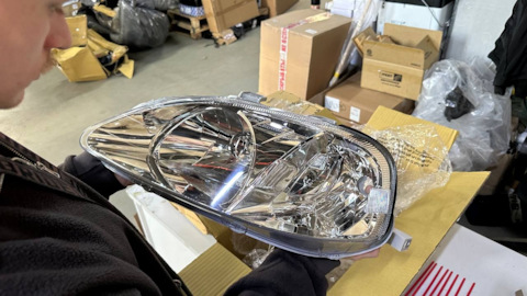

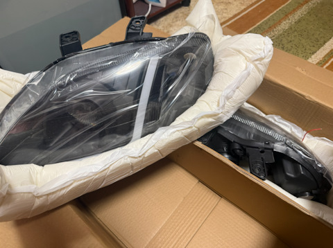

Фары перед с ebay на CiviC
Комплект фар передних на civic EK рест Решил сделать что то со стандартным светом на Civic, ибо по ощущениям света нет … Приглянулся тут один вариант и решил попробовать его взять. Но появилась пробл…

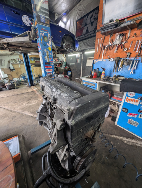

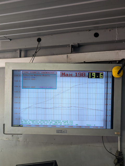

Диностенд гибрида B20 B18c4
Долгожданный выезд на стенд, а если быть точнее, то сразу 3 выезда. Поскольку после сборки я столкнулся сразу с несколькими проблемами: — Нехватка топлива (поставил форсунки от к24) — Проблемы с зажи…

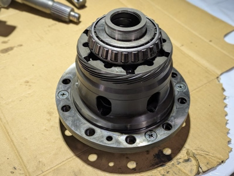

Установка CUSCO 1.5 WAY
Еще с момента покупки машины, в ней стояла заводская блокировка в КПП S9B, так что я горя не знал и не заморачивался. С новым конфигом B20 который я ставил 2025 году было также: со слов стоит заводск…
Гибрид B20 B18c4
По итогу сезона 25-26 я понял что хочу всё-таки больше мощности, и решил в зиму собрать гибрид. К сожалению никаких запчастей от моего изначального мотора не оставалось, так что пришлось собирать все…
