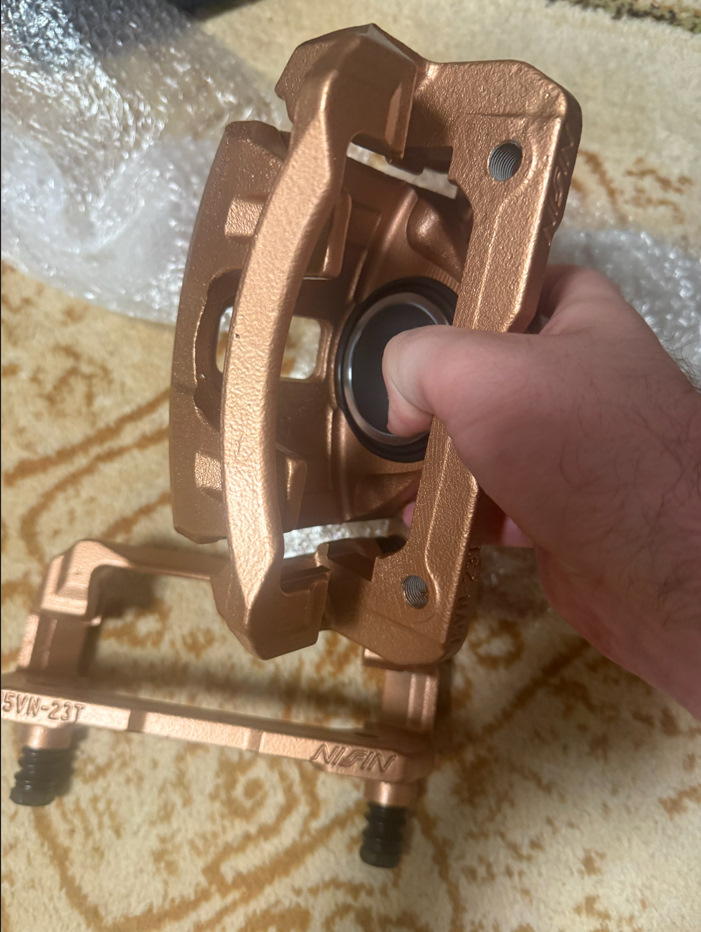

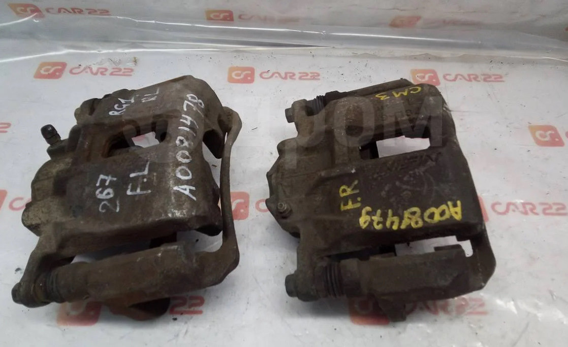

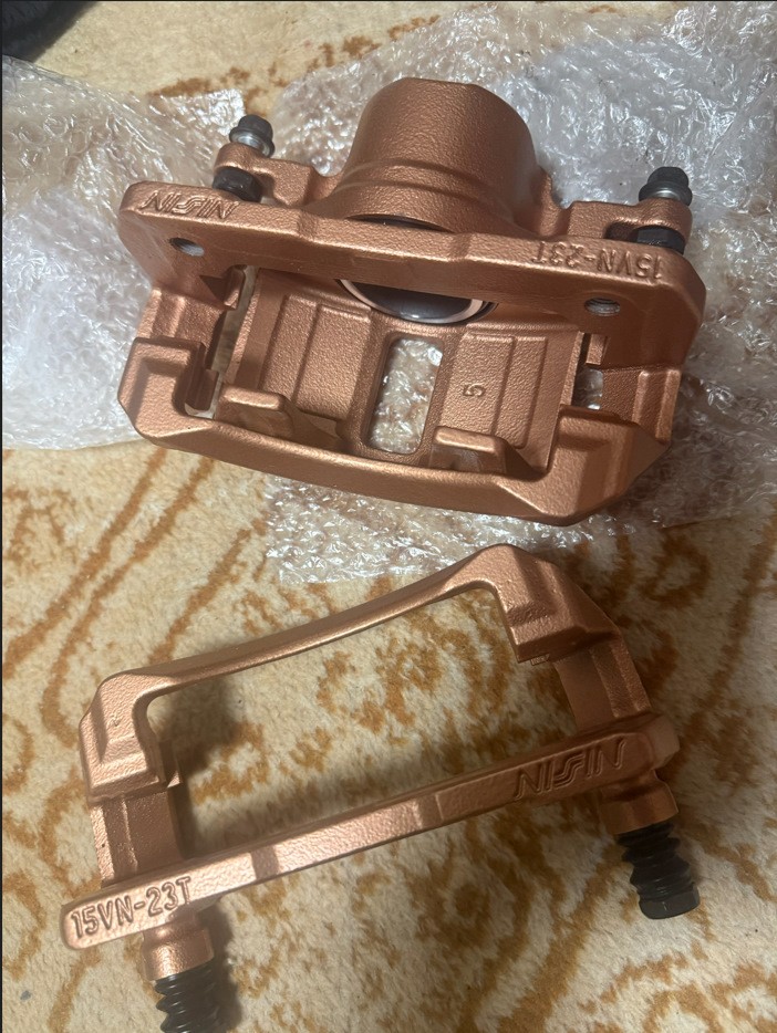

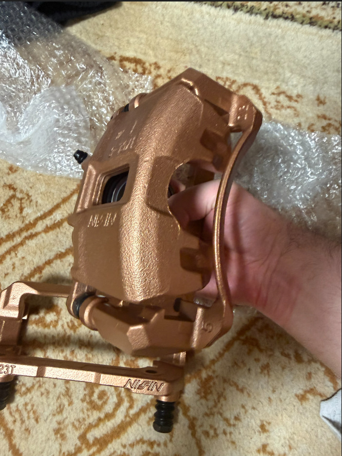

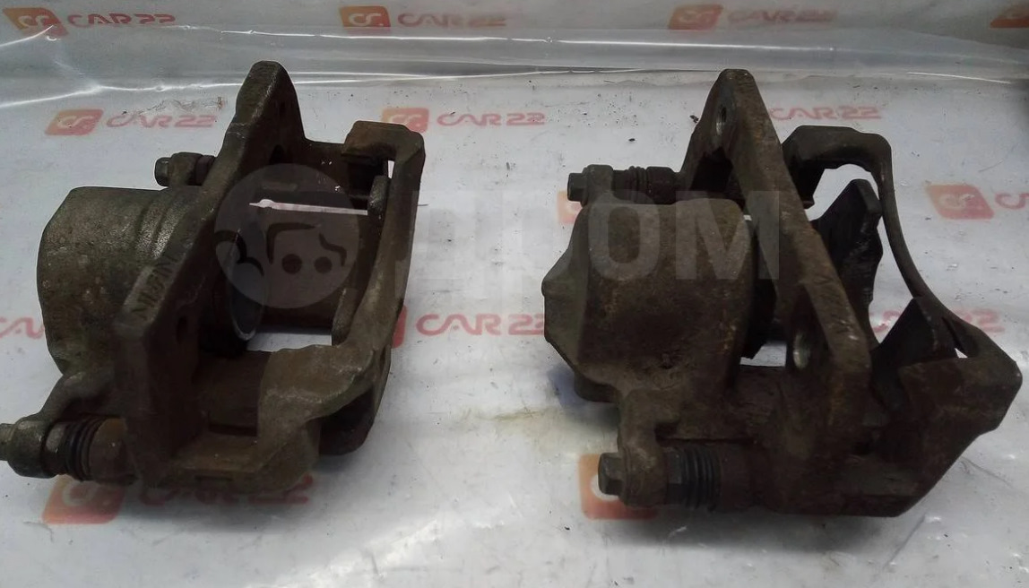

На первом этапе потребуется сами суппорта тут Я взял на дроме 17cl15 хотя на самих суппортах написано 17cl и больше не чего. Цена комплекта + доставка 3К к ним сразу брал рем комплект "BC6400" — 2шт, не считал вроде по 800р за шт.
Суппорта отдал на песок + порошок вышло за пару 5К. — в золотую бронзу. Не знаю цвет спорный но мне
понравился. Дэфолт RED — уже надоел + рычаги у меня в таком же цвете и новые кайлы так что будет подвеска в сочетании с ними.

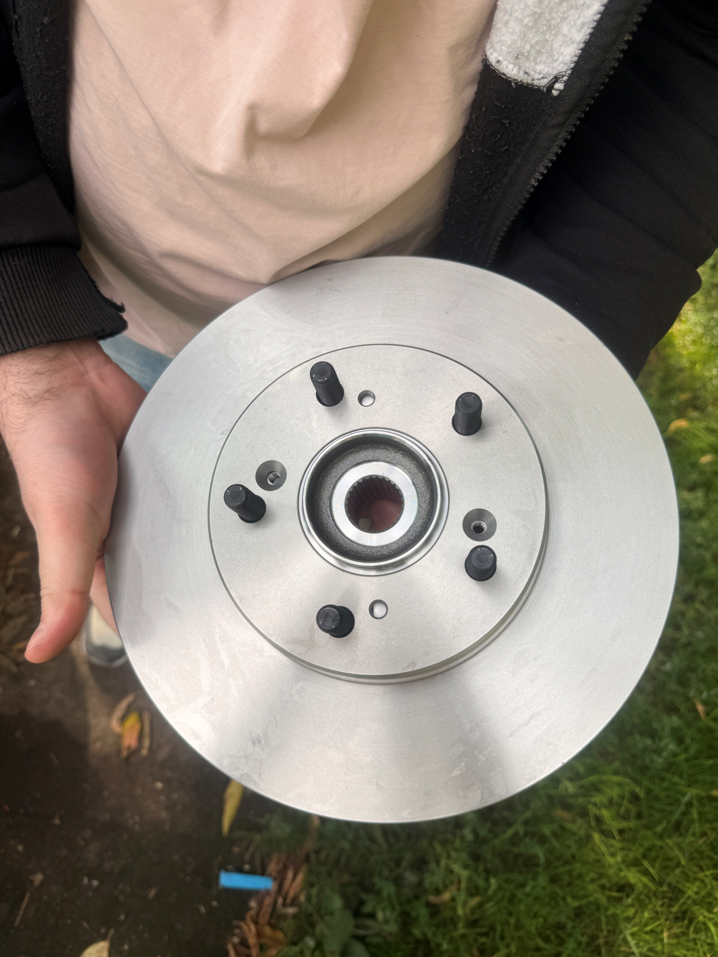

Некст этап был покупка ступицы + диски 282,
брал эти
Ступица 5х114 Номер запчасти ST44600ST7R00 (вот второй номер PQ6500183) — они по разному бьются но суть одна. нужна лева+правая.

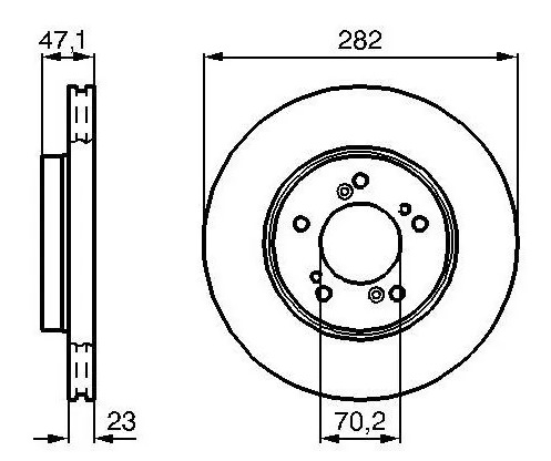

Далее Диск BOSCH 0986478667 5х114 282
Колодки тормозные дисковые Double Force DFP3177 — ну тут ХЗ они так и не пришли по каким то причинам, пока на паузе.
Еще нужен новый ступичный подшипник 2ШТ, AU0957-1LXL/L588 — в пределах 3К за шт. = 6р. Либо аналог этого.

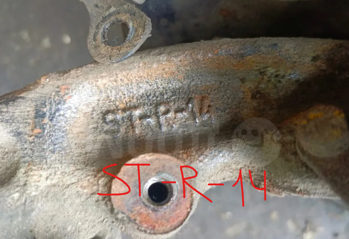

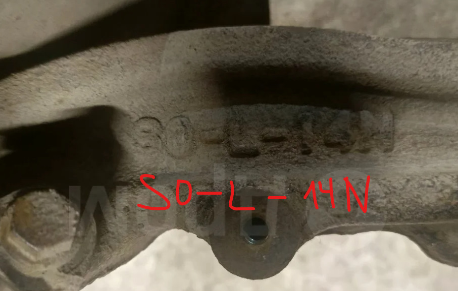

Далее брал кулаки на дроме, так как у меня АБС и нужны именно 14 кулак.
ТУТ Важно — если будите искать 14 кулак просите продавца фото кулака именно номер он должен быть таким, S0-L-14 и ST-R-14. Мне за пару таких с доставкой вышли 5490р. К кулакам примерил скобу по болтам она идет болт ОН, но еще не собрал все ждет покраски. Еще смотрите если у Вас как у меня АБС то и кулак ищите под АБС там доп крепления должны быть на рычаге и в районе ступицы.

Итого что не куплено.
Колодки + подшипник 2шт. 6000+1800+-
RFK818 — Ремкомплект — 2 пары под левый и правый суп. 800р +- за пару.
Если подводить итог то встало на данный момент все в районе 22р только перед, и это еще без покраски кулаков, но мне уже отзвучали цену в 8р. Как покрашу скину результат.
