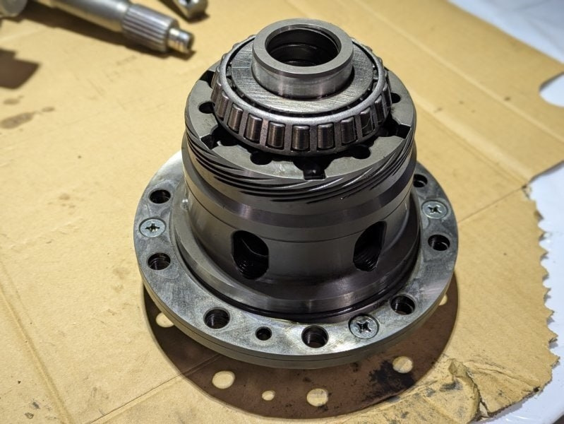

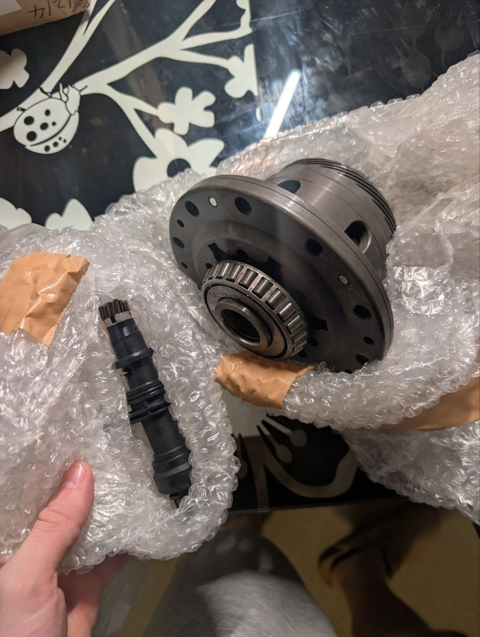

Начал рыть на японских аукционах, и в течение месяца нашел несколько б.у вариантов: CUSCO RS и ATS с карбоновыми дисками. Так как заморачиваться с дальнейшим обслуживанием я не хотел, то взял cusco на которых ездит почти вся Россия.
Оплатил аукцион, месяц подождал, и вот, у меня на руках комплект из Блокировки и датчика скорости — на все про все с доставкой вышло 36к

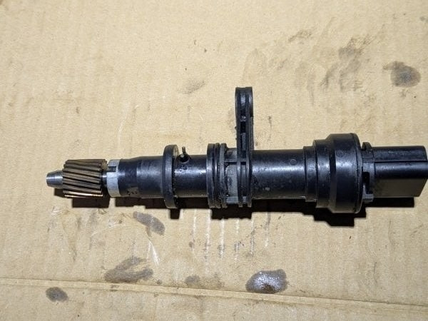

С датчиком скорости очень сильно повезло, так как в большинстве случаев их теряют, я он отличается от заводского, и как итог — можно остаться без спидометра.

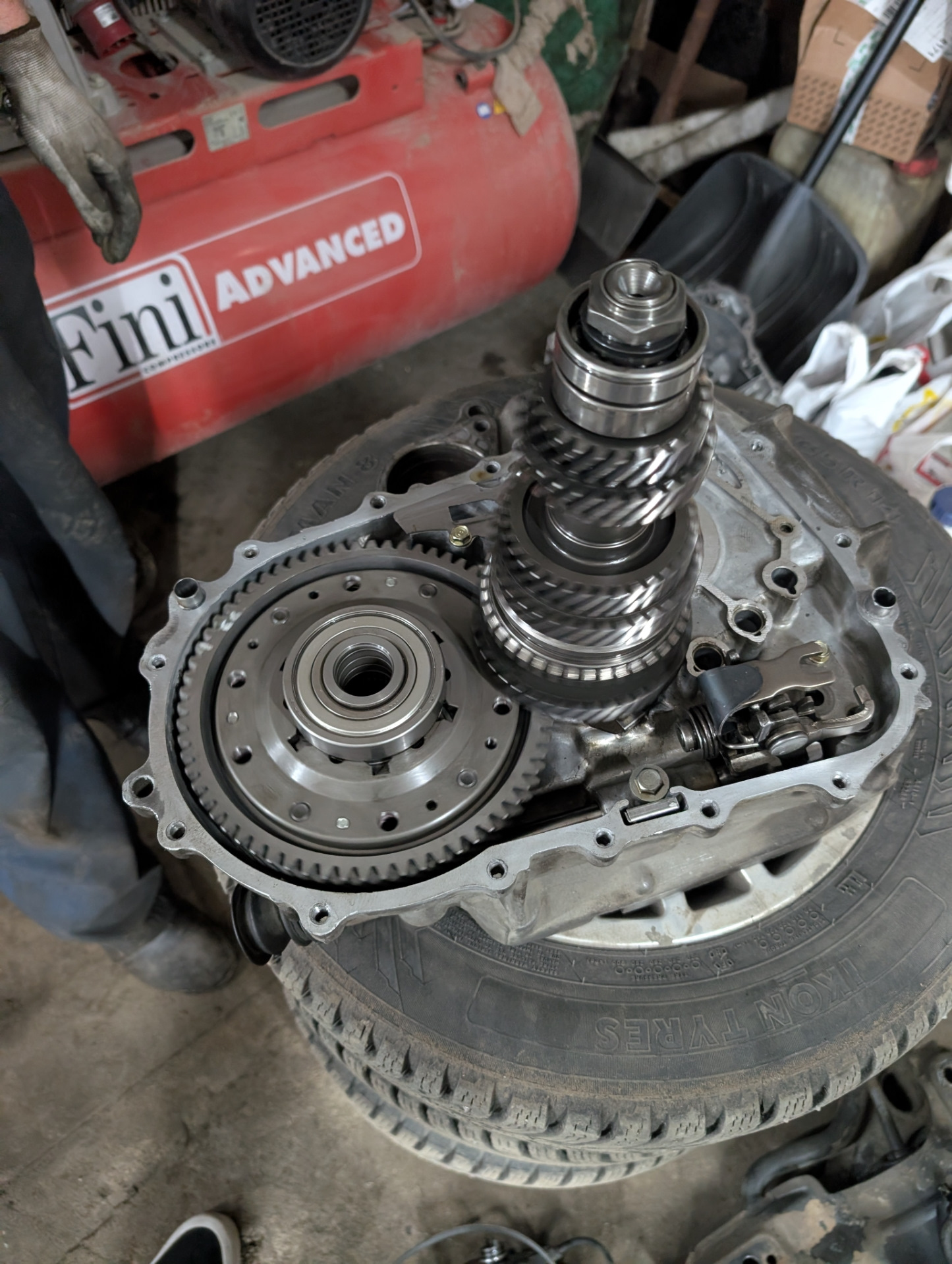

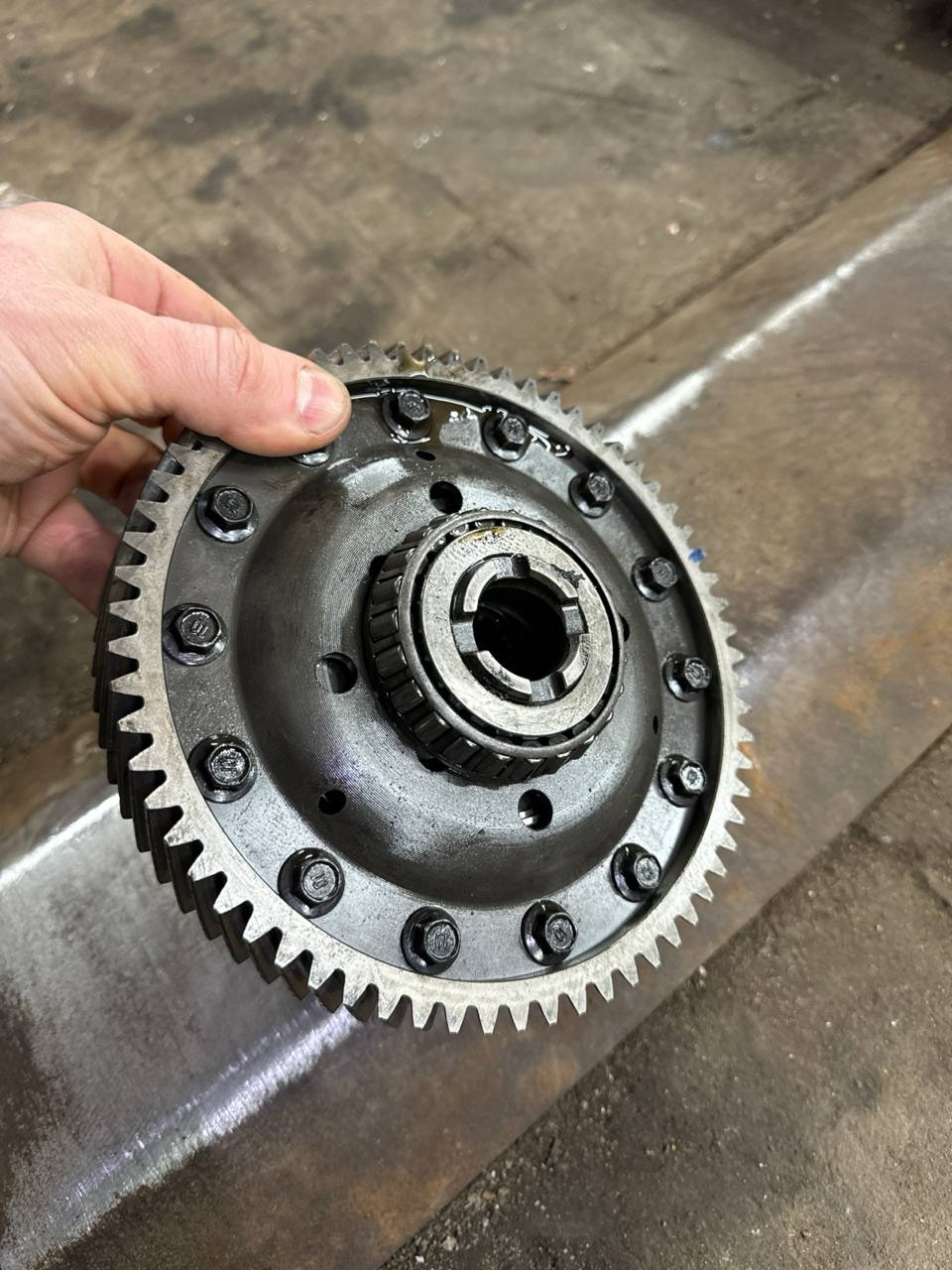

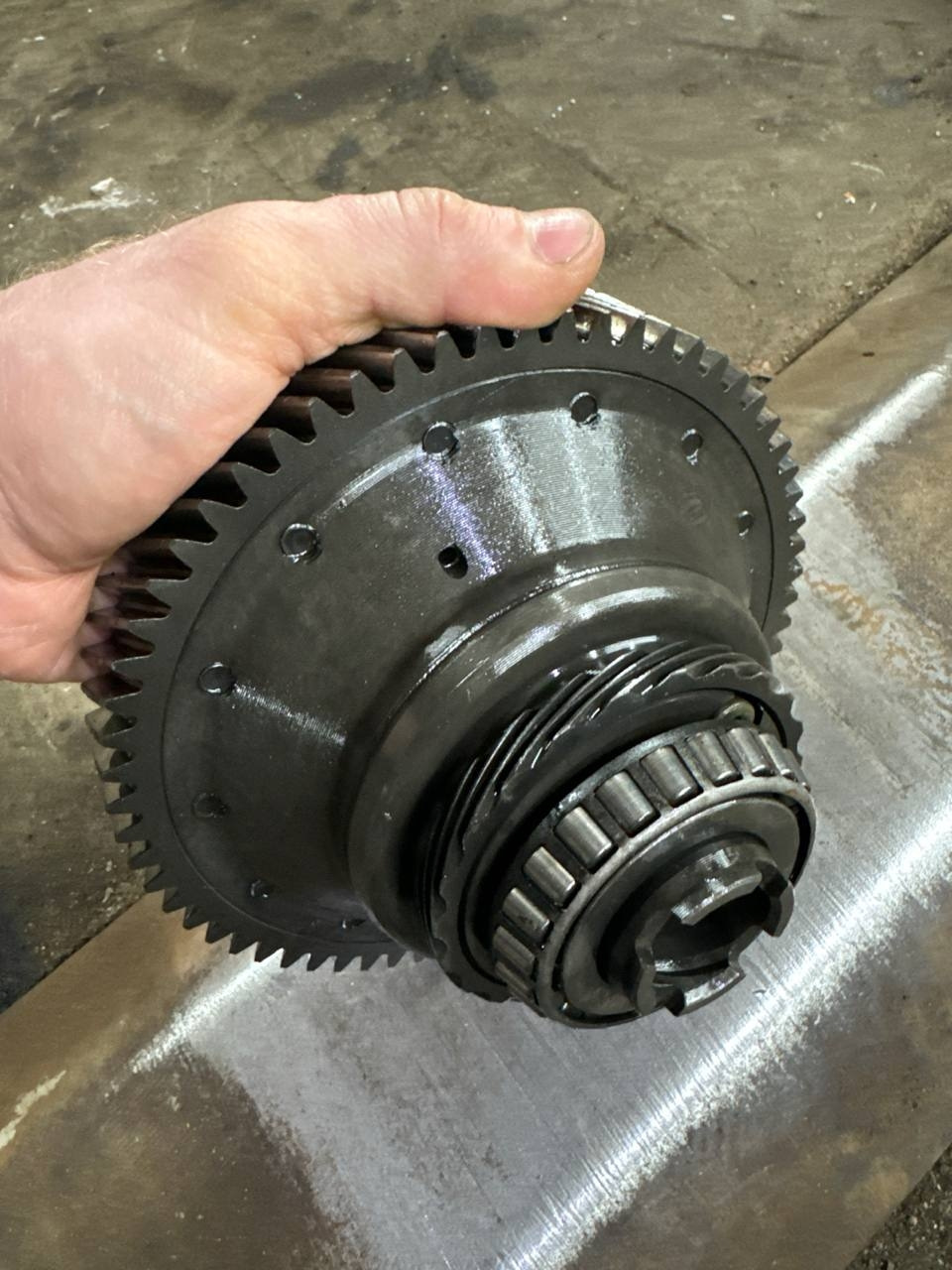

По ходу сборки мотора и ревизии коробки, мы столкнулись с проблемой что блокировка которая стояла до этого, не понятно от чего и как работает, поскольку механизм отличается от обычной червячной.
Единственная инфа что нашел в интернете — это опциональная вязкостная блокировка для КПП Y1, короче что-то древнее и странное. Зато теперь стало понятно почему у машины было такое странное поведение: прикус очень мягкий и слабый, так что в держаке на треке машина все равно стремилась ехать наружу.

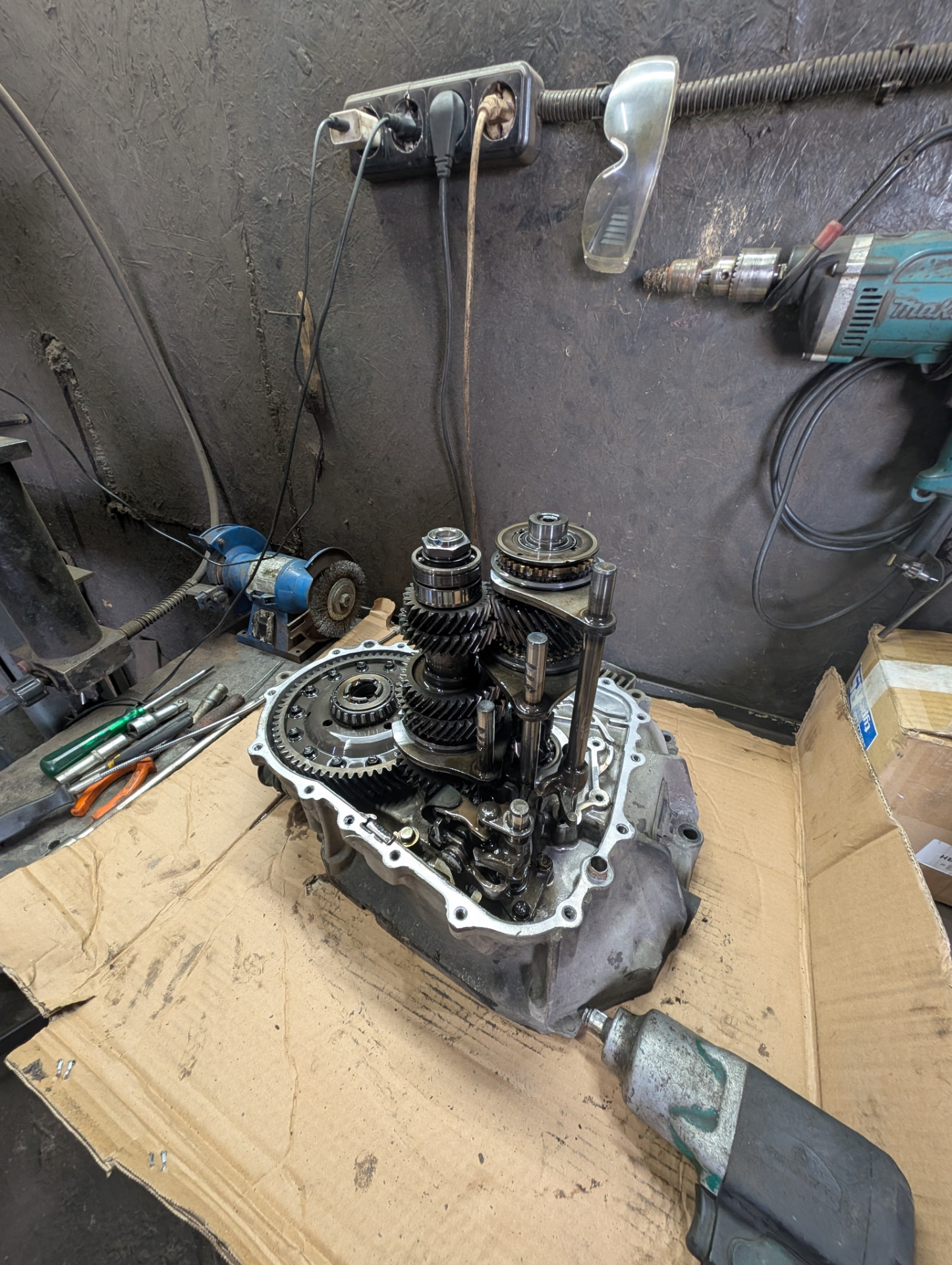

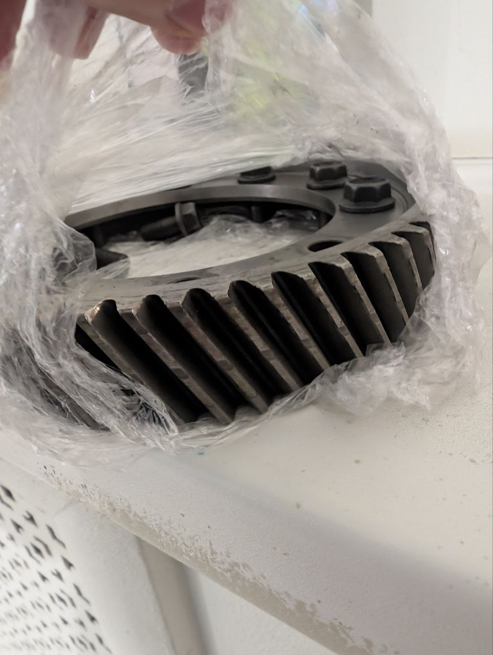

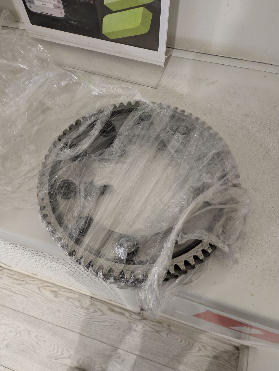

Вторым моментом стало то, что у этой блокировки и новой дисковой, отличается высота корпуса и форма подшипников, из-за чего шестерня ГП не даёт закрыть корпус коробки, просто упираясь во в первичный вал.
С этой проблемой пришлось разбираться крайне быстро, поскольку сборка мотора упёрлась именно в коробку, так что пошерстив барахолки и знакомых, была найдена обычная шестерня ГП 4.4 и комплект болтов к ней за 12к, неделя доставки и о чудо, все наконец срослось.

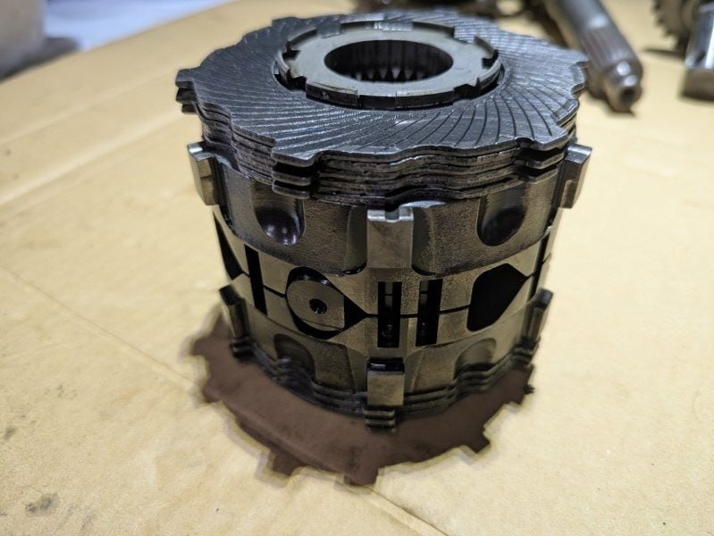

Также не мало важным моментом является преднатяг блокировки при установке, и масло которое залито в КПП. Для продления жизни дисков LSD советуют 3 опции:
— Оригинальная хондовская трансмиссионка
— Трансмиссионка + присадка REDLINE
— Густое гоночное масло REDLINE или RAVENOL
Преднатяг у блокировки мы не смотрели, просто взяли и поставили, так как практика показывает что настройки японцев лучше не трогать. По маслу решил залить оригинал и посмотреть что будет.
После первого выезда у меня просто отпала челюсть как может ехать машина. Это совершенно не похоже ни на что заводское, поскольку под газом морда теперь едет настолько внутрь, что задние колеса в определенный момент начинает срывать и ты летишь боком.
Это просто изумительно в ощущениях, но есть и ньюансы) теперь на маленькой скорости дифференциал работает как заварка, и фактически стучит по приводам, как будто кувалдой. Руль выбивает из рук, грохот на всю улицу, и круговые рампы теперь закрыты, как и аккуратное маневрирование на парковке: все это связано с жёстким преднатягом LSD, который идеально работает на кольце, но меня это более чем устраивает.

Повезло найти диско блоку за такие деньги… А то что было это s80 от тигры лупаря. И да это вискоблока. Которая ещё может "сгореть" и работать как заварка😁 у меня такая артефактом лежит в гараже. Можно фотки сравнения датчиков скорости. Очень интересны различия. Так как планы на блоку тоже есть
На датчике скорости отличается шаг шестерни и высота. Фотка сверху это и есть датчик куско. Там шестерня "выше" чем сток как минимум.
А вязкостная блока да, скорее артефакт чем что-то полезное) после нее небо и земля
