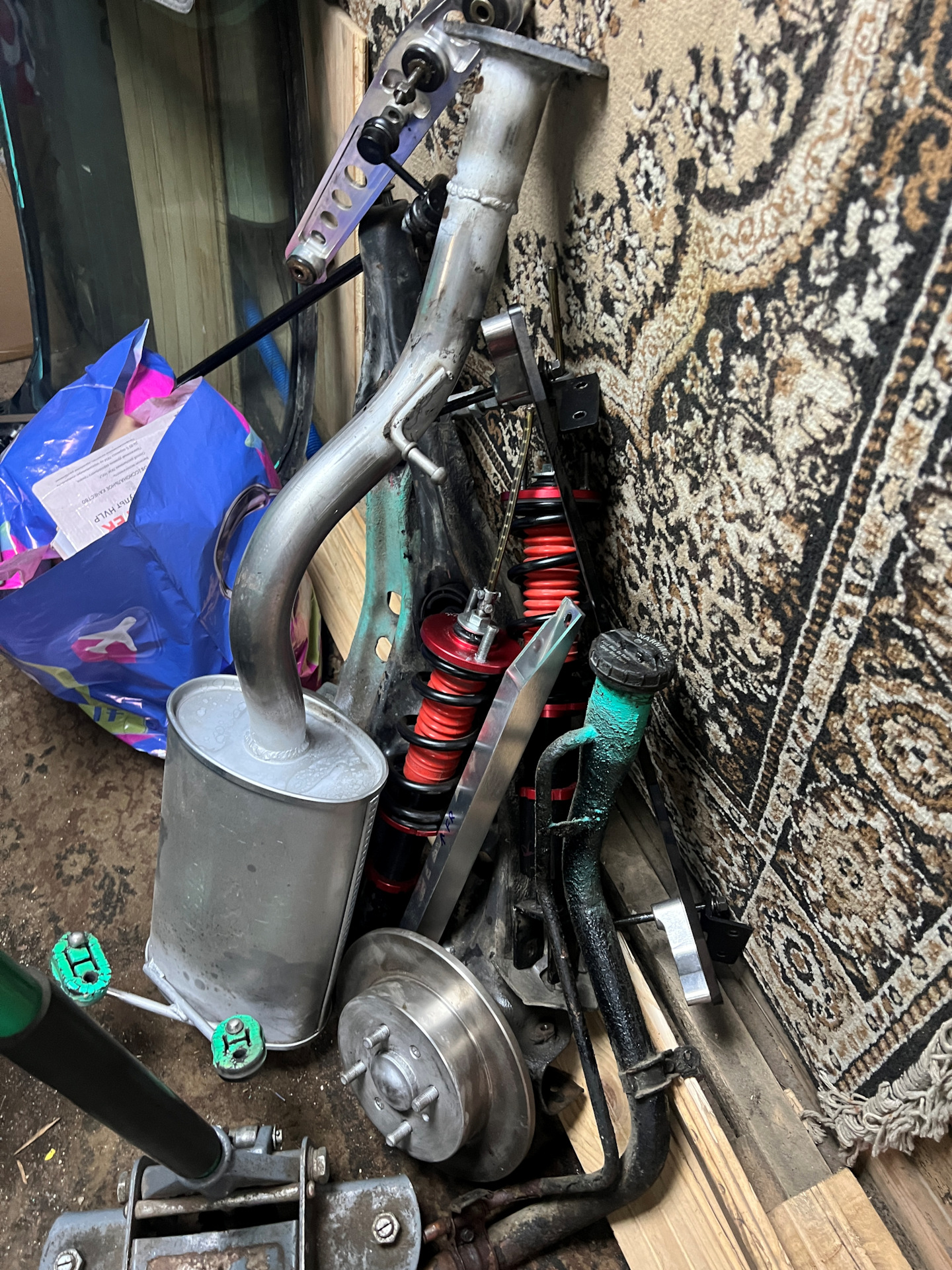

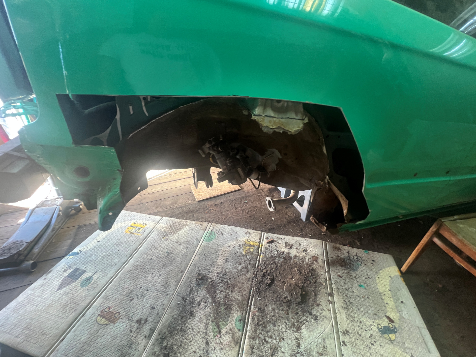

Всю подвеску демонтировал, в том числе часть выхлопа (снова).

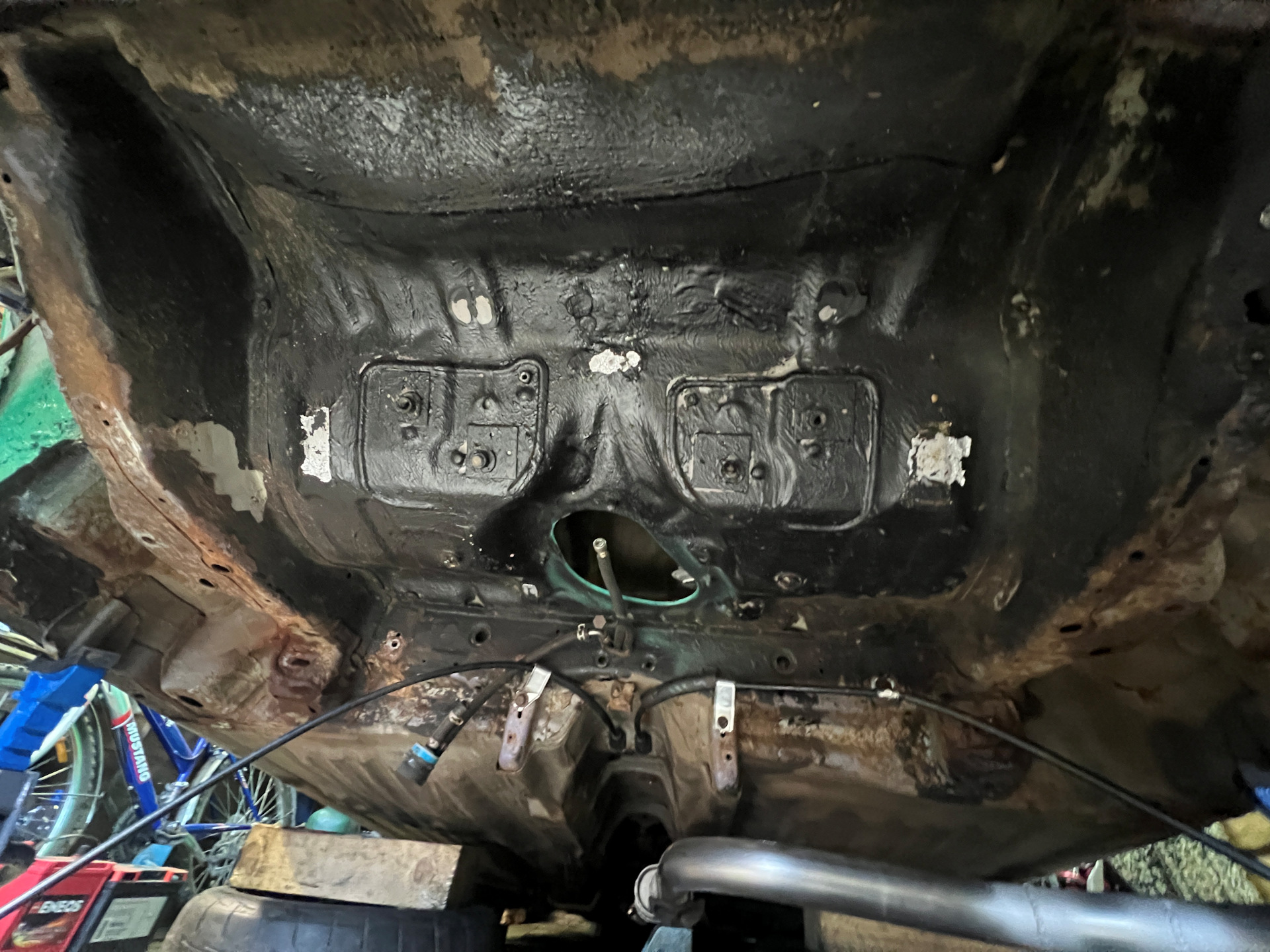

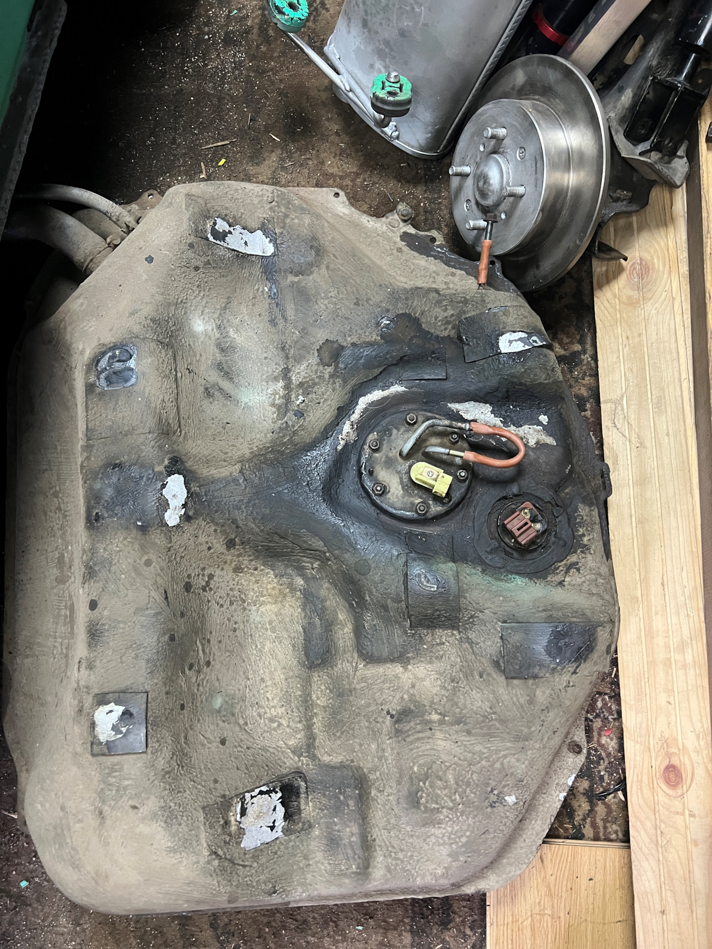

Слил бензин и снял бак в одни руки. Использовал подкатной домкрат чтобы хоть как-то упростить эти манипуляции.
Достаточно неудобная процедура, учитывая что литров 10 бензина слить через сливную пробку не удалось.
Открылась некоторая красота. Сначала не понял в чем прикол, но потом вспомнил как когда-то очень давно снимал бак, чтобы защитить антикором часть кузова располагающуюся над ним. Там всё супер. Чтож теперь ~20% меньше работы предстоит выполнить.
Рыжий помощник затесался.
Подготовил кучу металлических щеток на дрель, коралловые круги, пескоструйный пистолет и в течении многих часов снимал оранжевую труху с поверхностей.
В это время рыжий помощник на улице поймал Микки Мауса и пообедав завалился в тени.
Пескоструем почистил места куда не мог добраться щетками. Эффективно получается, но всё чистить им отказался, слишком пыльное и грязное это занятие. Песок теперь по всему гаражу.

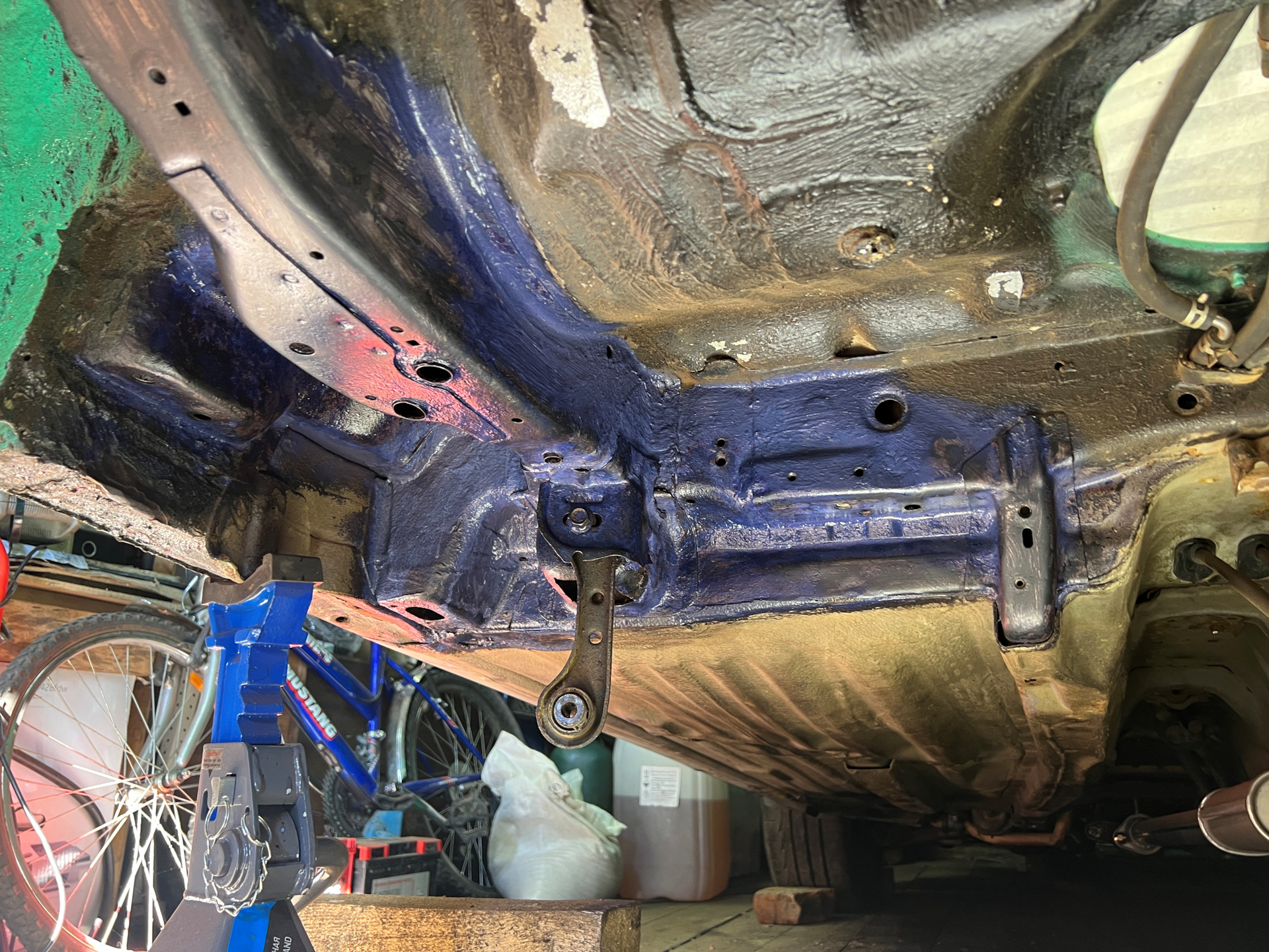

Далее протравил зачищенные поверхности используя Вюрт.

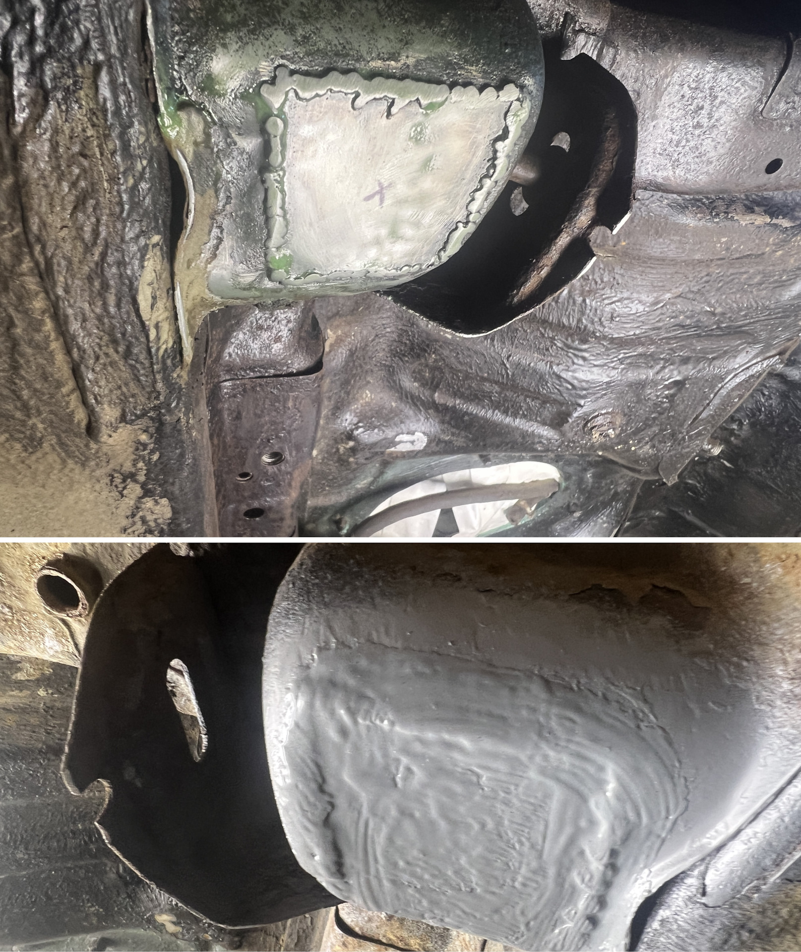

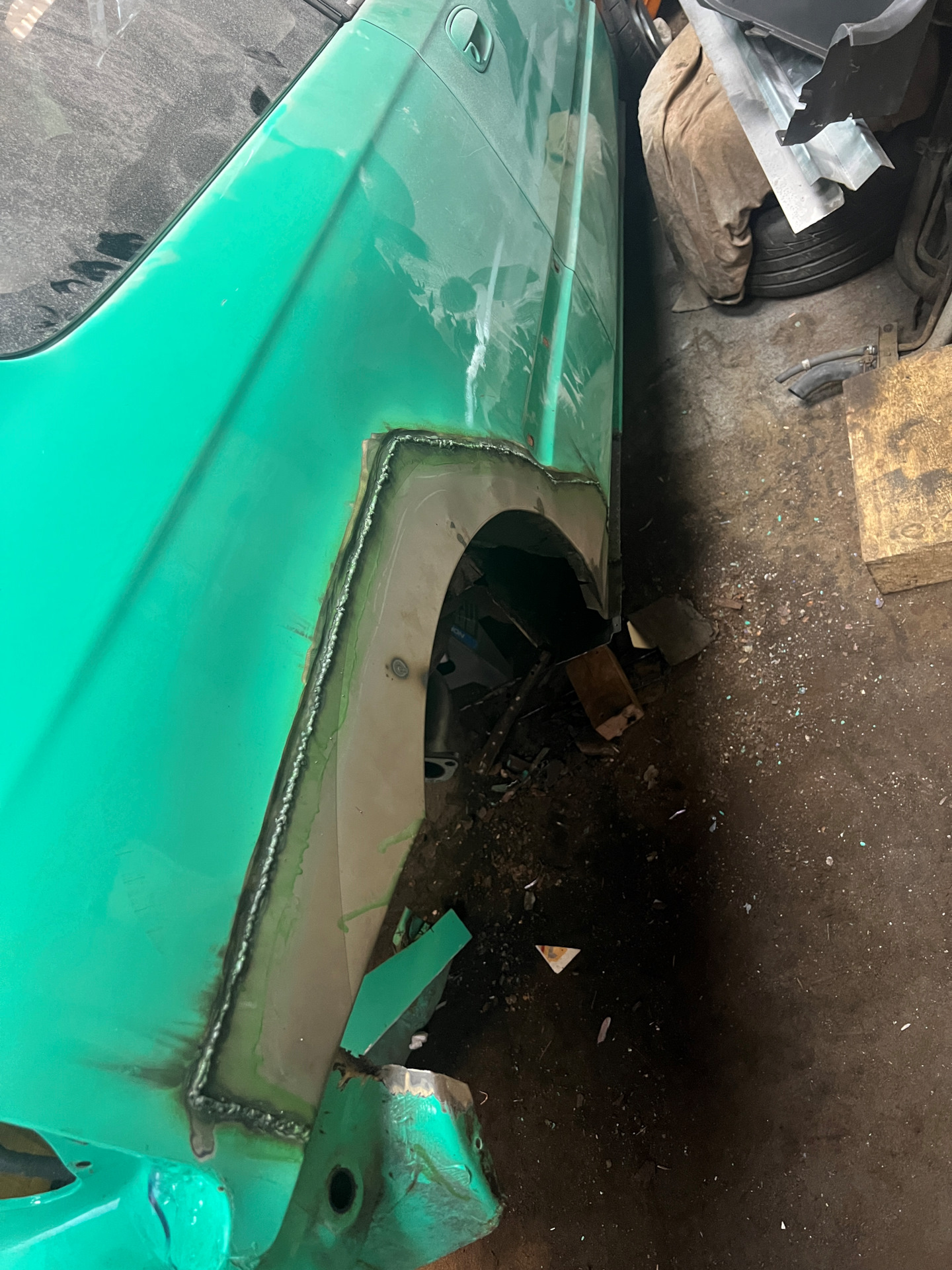

Зафиксировал закладную двумя каплями сварки и заварил дыру которую когда-то вырезал сервисный папуас.
Но дело на этом не закончилось, я прикидывал что будет очень большой объем работ, так в принципе и получилось.

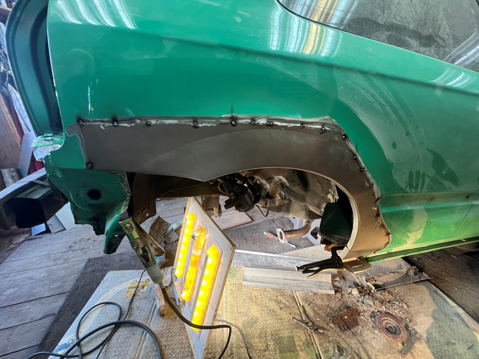

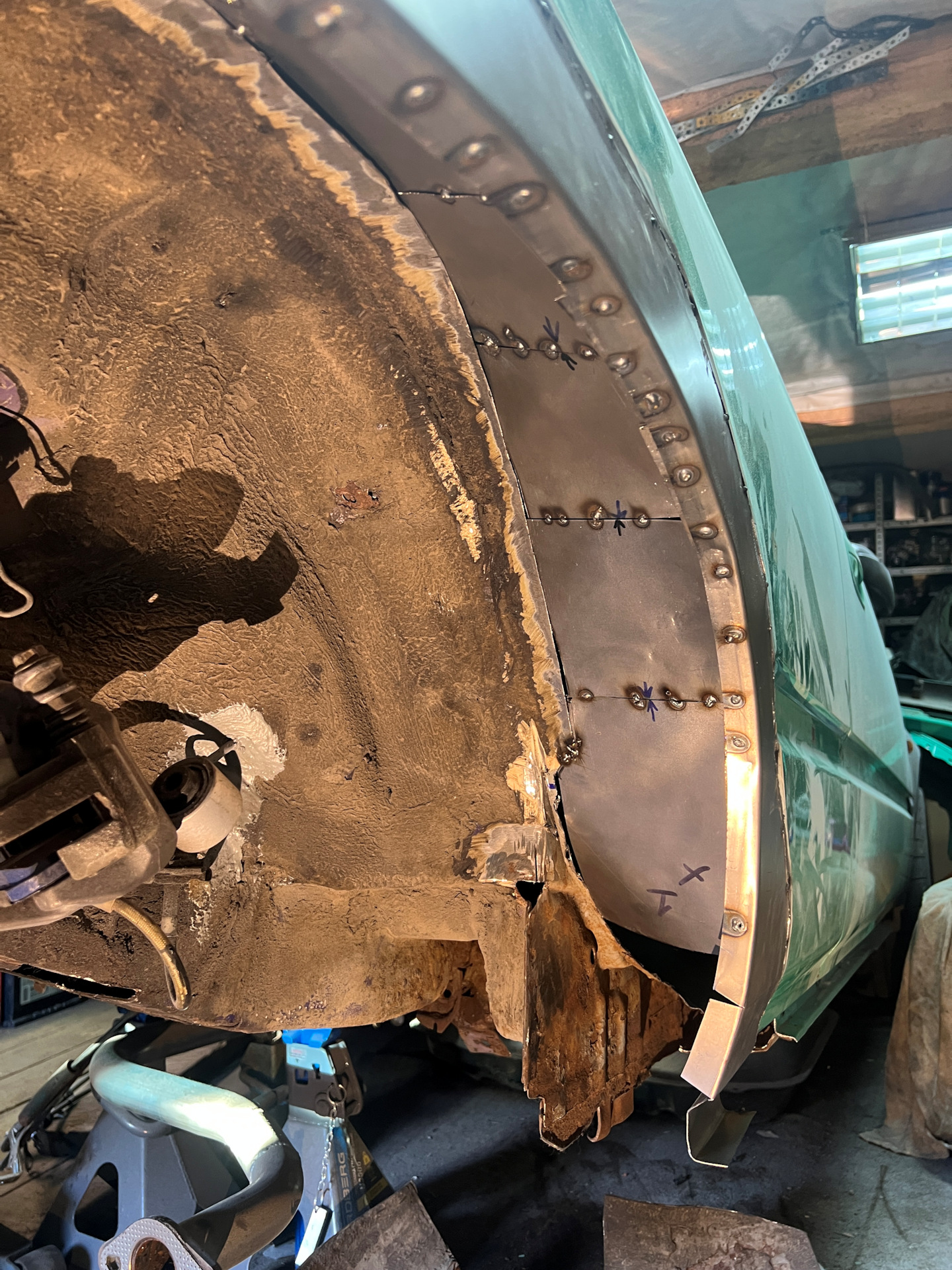

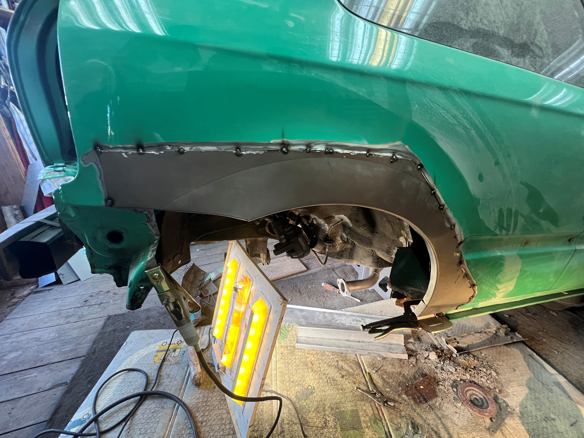

Вырезаю правую внешнюю+внутреннюю арку, прямо с куском порога.
Подрезал и временно прихватил на точки ремкомлект внешней арки.

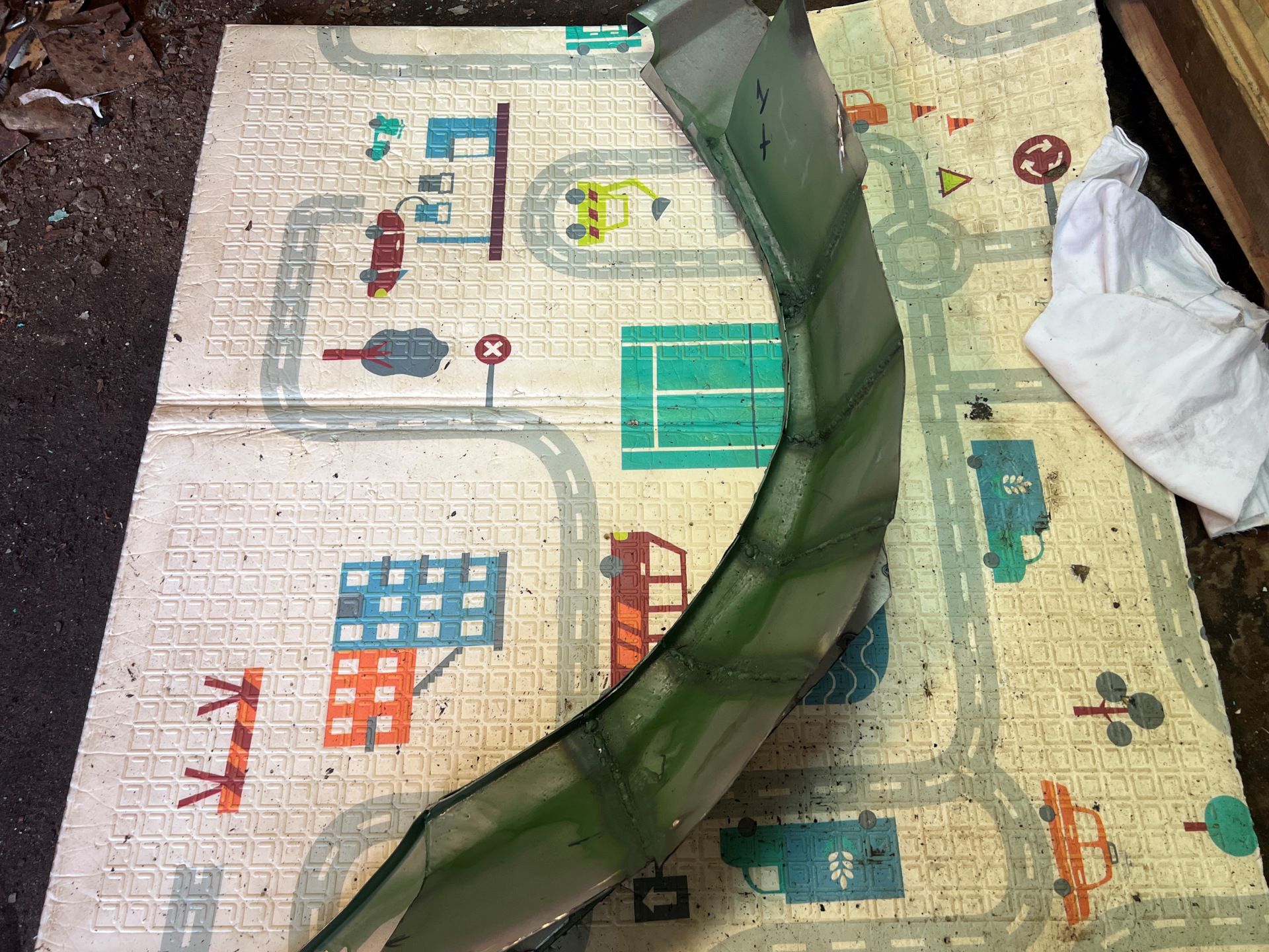

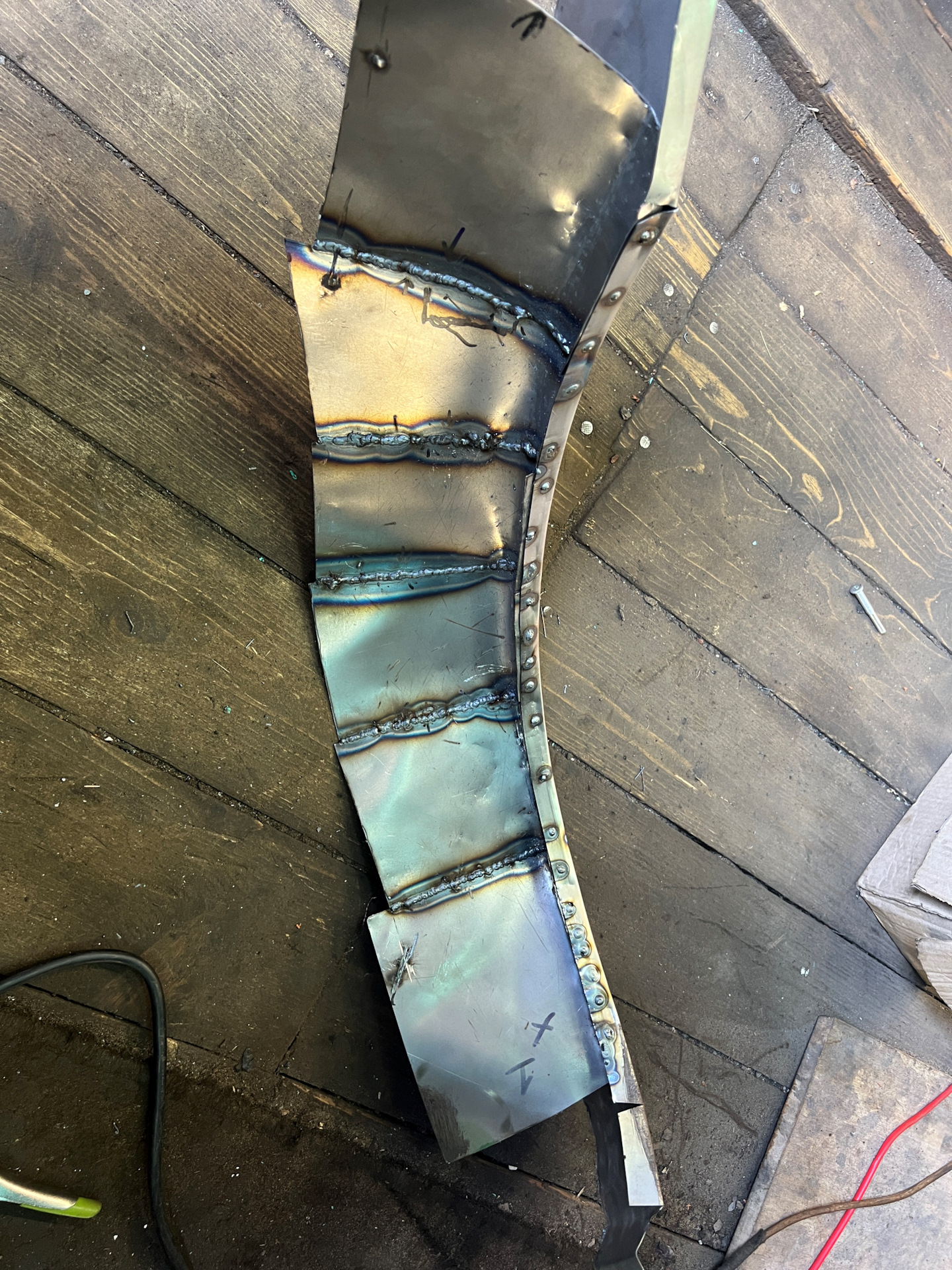

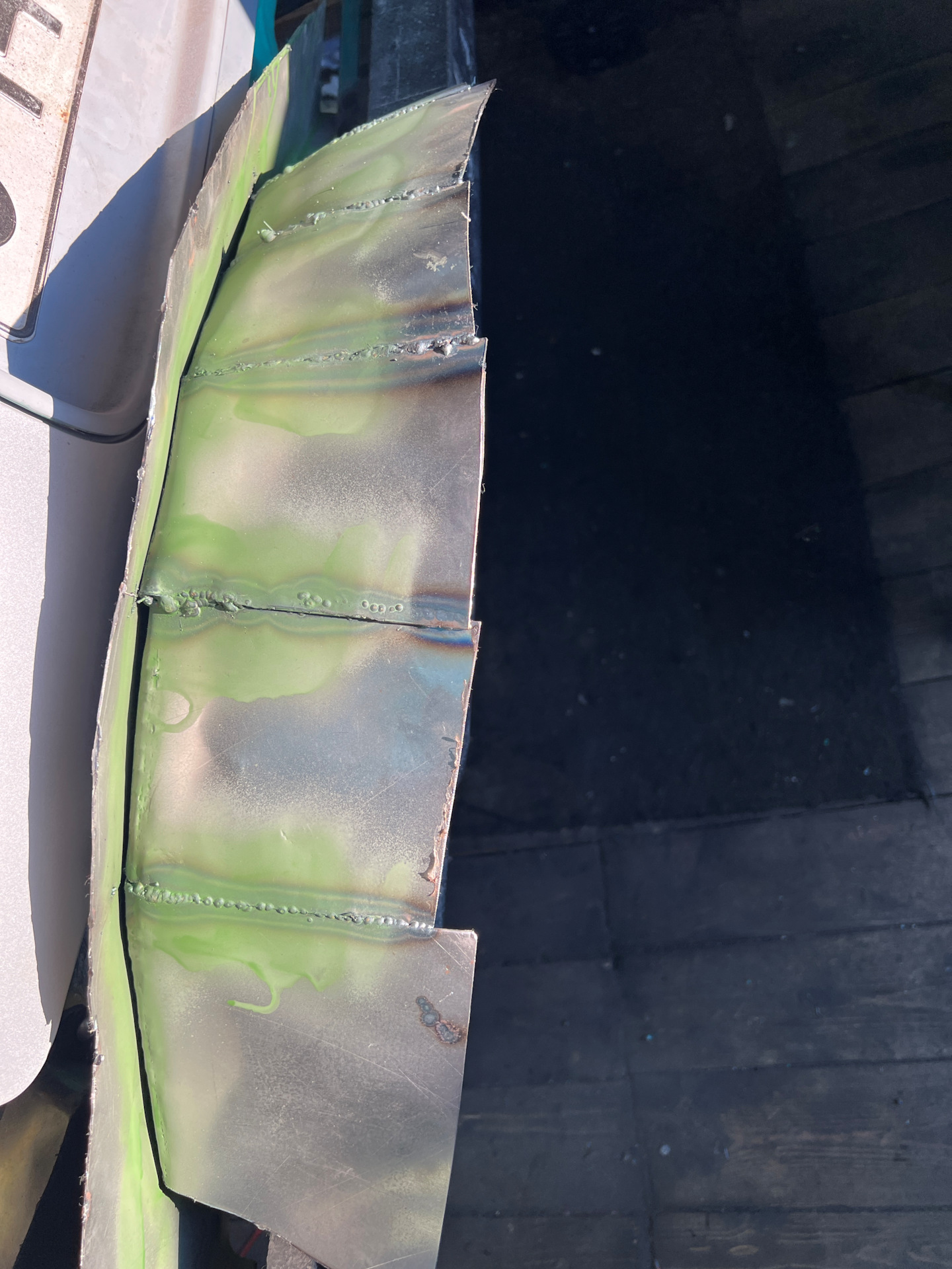

Для ремонта внутренней арки взял лист металла толщиной 1мм. Пришел по итогу чуть толще 1.2 мм. и в последствии работать с ним оказалось крайне неудобно. Делаю шаблоны и прихватываю куски внутренней арки.

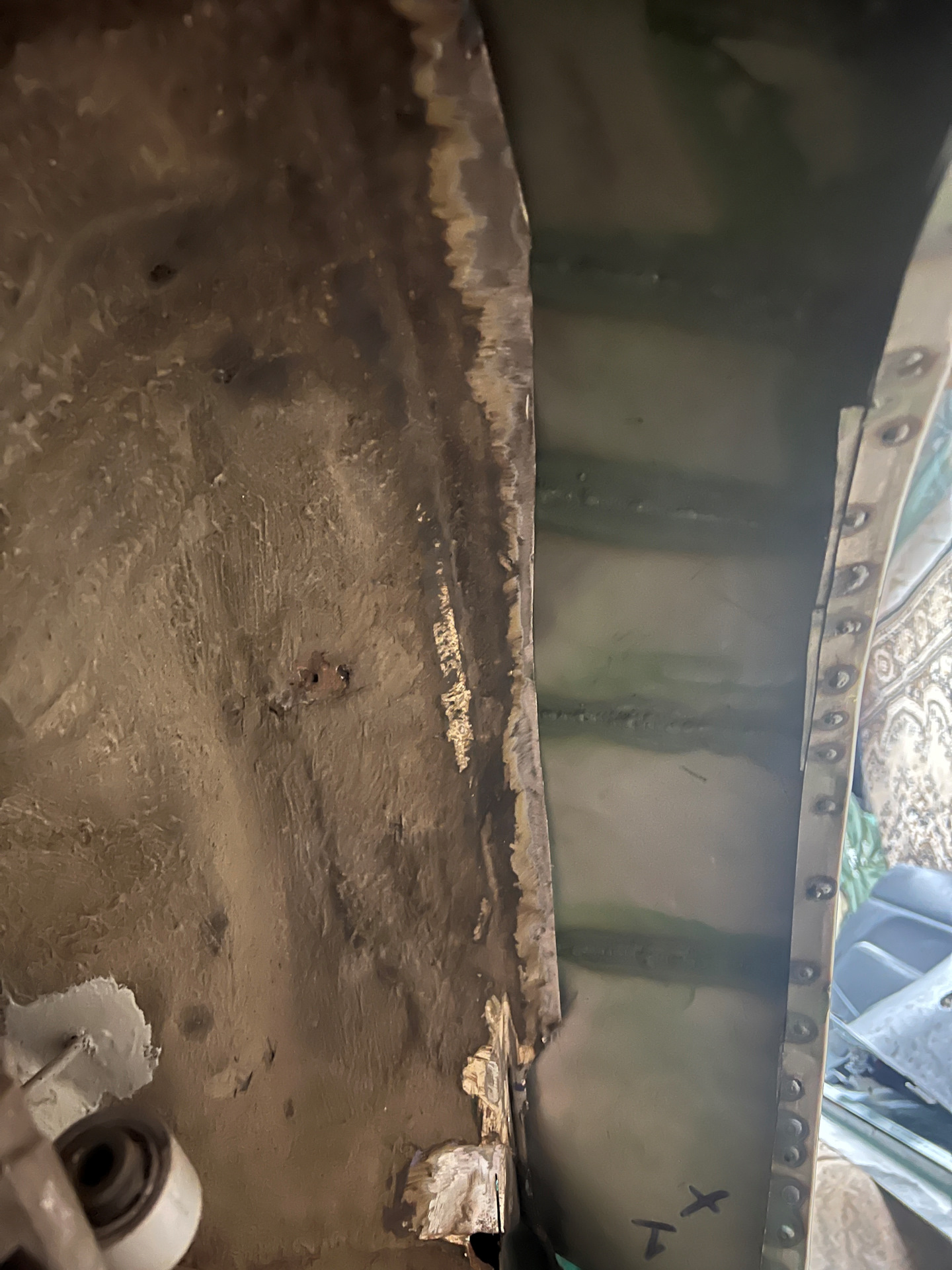

Срезаю прихватки. Cнимаю внешнюю арку вместе с внутренней. В таком виде с ними удобно работать, можно окончательно проварить швы, обработать и защитить от коррозии полость сопряжения в районе кромки и далее приварить на место сразу в сборе. Не видел чтобы кто-то так делал, но мне так в целом удобнее.

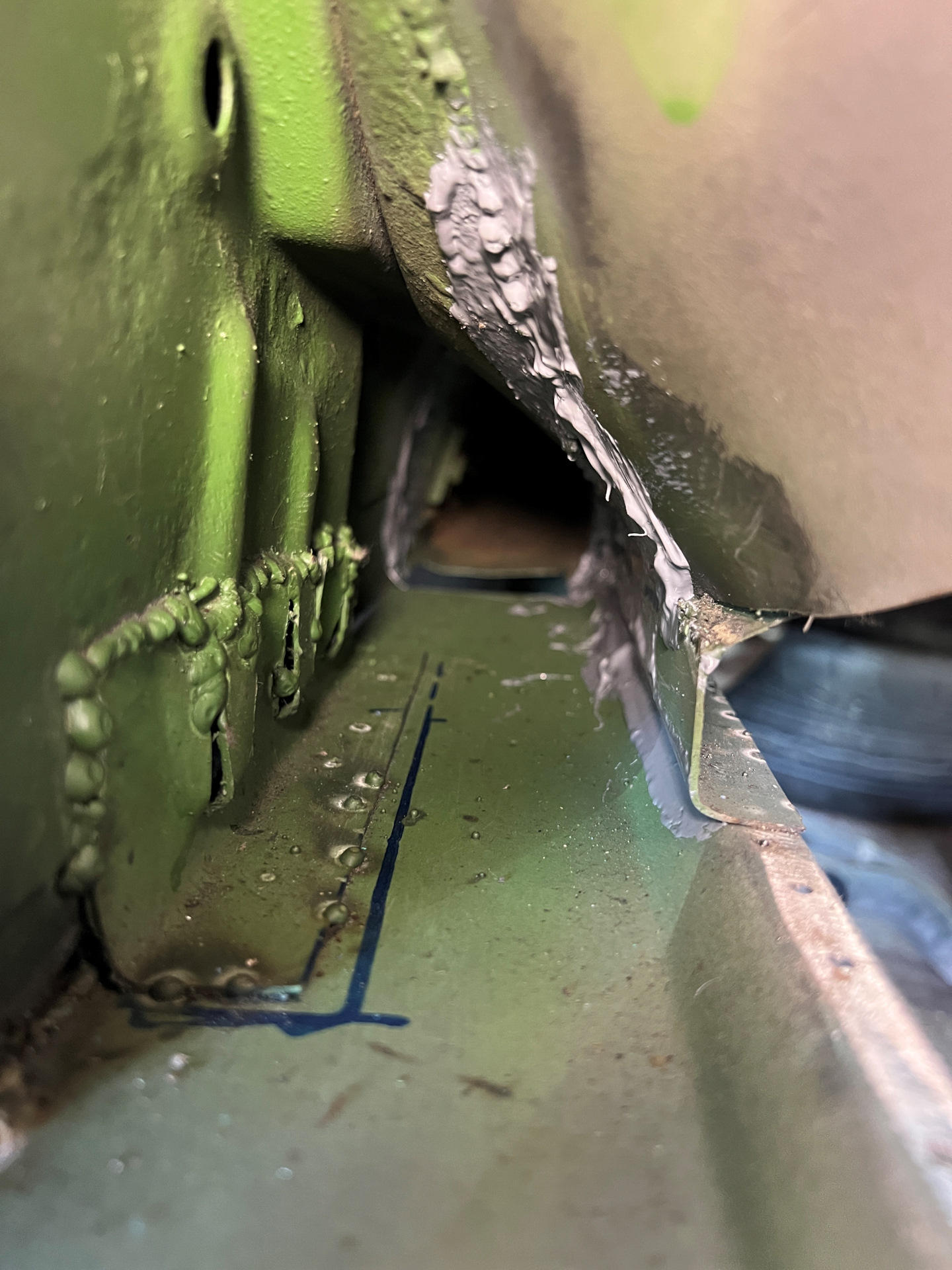

Отдельно про заднюю часть правого порога…
В пороге было очень много набившегося песка, всё вычистил, продул воздухом.

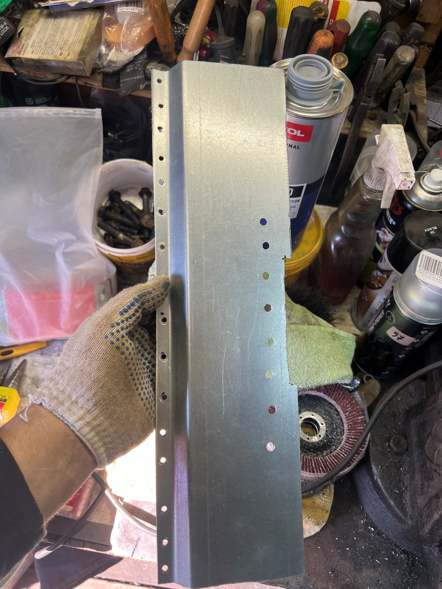

Подготовил ремонтную заплатку.
Еще добавил импровизированный усилитель к поддомкратнику, всяко конструкция крепче будет. Обработал кислотником и промазал шовным герметиком.
Окончательное сопряжение плоскостей, варил без индукции, на минималках чтобы не прожечь.
Зачистил швы и загрунтовал.

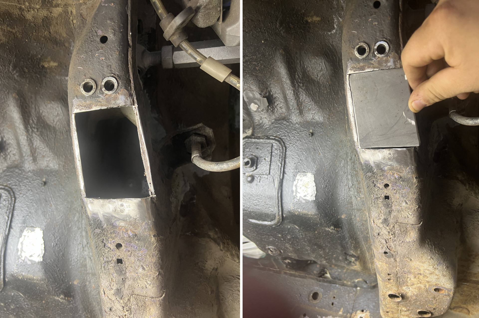

Заварил дырку в лонжероне, где был подвес глушителя. Раньше это делать было не удобно. Теперь подвес крепится на резьбовых заклепках.
