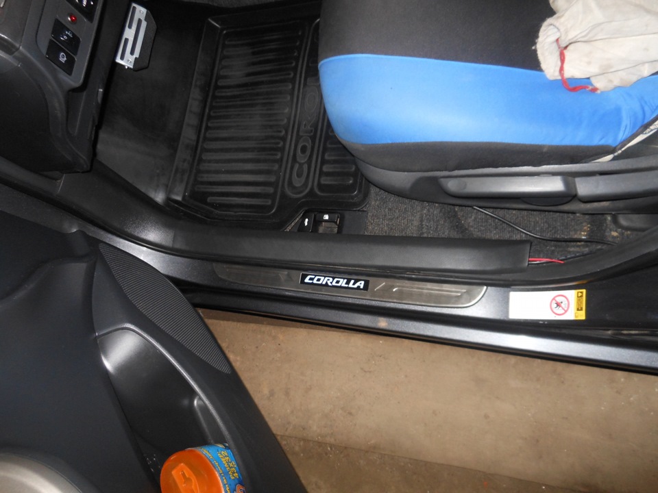

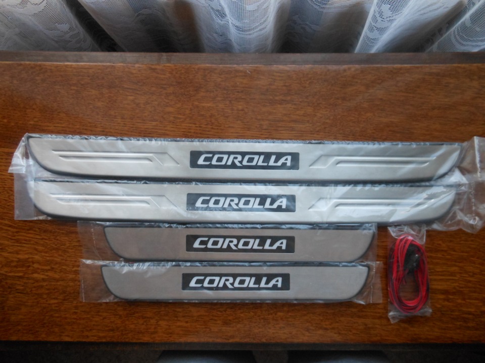

долго вас не заставил ждать и вот новый пост о замене простых накладок порогов на хром.накладки с синей подсветкой.

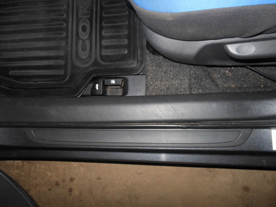

заводские накладки держатся на трёх пластиковых пуклях и особого труда снятия не потребуется, а новые хром.накладки прикрепляются на двойной скотч чем и усложняют установку.
сперва надо вымыть всю поверхность порогов(песка там было не мало), затем обезжириваем спиртом и прогреваем поверхность феном, отсоединяем защитный слой скотча и тщательно прижимаем к порогам, одновременно прогревая всё вместе и подключаем.

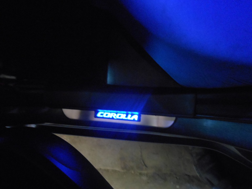

очень понравилось как стали выглядеть пороги, как то солиднее и привлекательнее а уж про подсветку и слов нет, на фотках смотрится не очень … всё ослепляется друг другом и даже без вспышки а так смотрится намного лучше…

очень круто) не подскажешь где брал порожки?) и к чему подключил их подсветку?)
брал с ebay вот ссылка www.ebay.com/itm/4pcs-Sta…sh=item3ce8bdf931&vxp=mtr
а подключать лучше к плафону
большое спасибо)

Молодец ! А как заднии вырезал или с верху приклеил ?
спс… задние срезал конечно же, так бы плохо смотрелось одно на одно…
ясно ! я тоже когда ставил из нержавейки, вперёд то поставил, а вот на зад не хотелось вырезать, так и валяються в гараже, пришлось обтянуть плёнкой карбон чёрной и наклеить с верху буковки ! смотриться не плохо !))
если что пойдёт не так то всегда можно всё вернуть на места свои…я пробовал и почти на видно что они не раздельны …)))))
