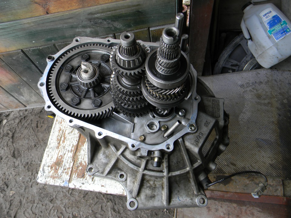

После покупки машины заметил что кпп сопливится. Долго искал и не мог понять откуда. Сальники были все целы, прокладка тоже, когда стоит под машиной сухо.
Начал копать глубже и увидел что одной шпильки на подушке нет, посветив увидел что она сломанна. Ну а так никаких нареканий по коробке. все работает четко и ровно.
Набравшись терпения и сил, взялся за работу с братом.
За первый день все разобрали, оценил масшабы проблемы, посоветовшись со знакомыми решил заменить среднюю часть корпуса. б.у. не нашёл в городе, заказал новую.

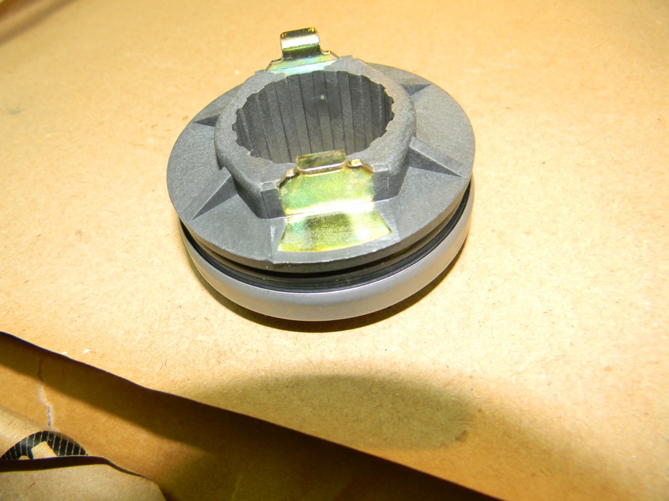

Поскольку снял коробку решил поменять и сцепление хоть оно еще и побегало бы. Бывало конечно поддергивало но нормально. Т.к. пробег был всего лишь 45т.км. стояло стоковое, поставил Валео (комплет Valeo 826 358).

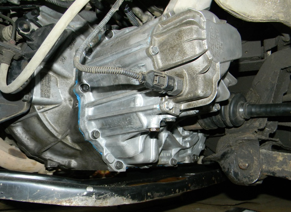

Далее все собрал благопалучно и залил новое маслецо (Castrol Syntrans Transaxle 75W-90), кстате для тех кто не знает в коробку входит 2,8л. После сборки педаль сцепления стала мягче чем была, все работает как часики.

Марка герметика какая
Абро
А маска какая
Не помню, обычный формирователь прокладок
Ок
все на герметик сажается или есть спец прокладки?
Герметик

что можеш скзать по поводу нового сцепления? мягче, и т.д.
Педаль стала мягче по сравнению как было, пропали некоторые рывки при троганье, качество сборки хорошее, ну и самое главное это цена, посмотрим как дальше вести себя будет.
Выжимной доверие не очень внушает, стоковый как то по массивней даже.
s600em199
Хороше сцепление. Тож поменял недавно. Valeo PHC поставил. Коды разные, а так таже хрень)). Педаль стала мягче… даже удивился вначале… Но покатался пару недель и вроде как опять стала такая же как и была… либо нога привыкла, либо притерлось там все.
