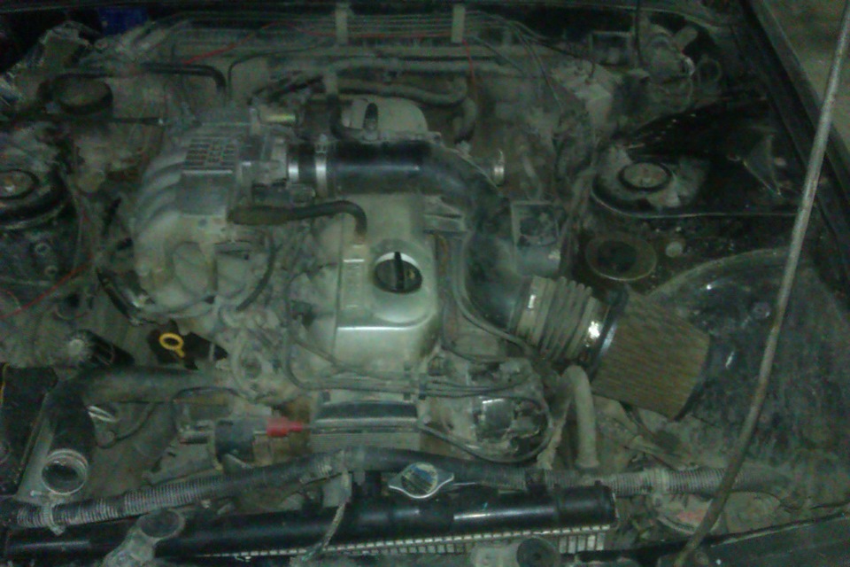

Первый день разобрали весь салон, высушили, поставили на место, при покупки авто сказали что ключи утеренны и некто их найти не может, но при снятие главного ковра я нашёл ключ и меня это очень сильно удивило )) ну и недолго думая поставили акум поворачиваем ключ и о Чудо нех*я не произошло, первым делом просмотрели все предохронители, начали прозванивать зажигание и там нету ток вообще, это печально лезим под капот смотрим провода, рэле и предохронители на крышке предохранителей, вё норм но нечяяно я задел эту крышку и пояаилось зажиигание, я бегом к рулю поваричавю ключь и суцка щёлкоет лиш рэле(, ну и хер сним подумал я взял провод замкнул стартер на остатках бенза в калектаре он завлся и тутже заглох так как топливный насос не был включен ну теперь на данный момент вердикт токой разбираем эту крышку и всю полностью зачищаем, ну а дальше посмотрим)) как то так
