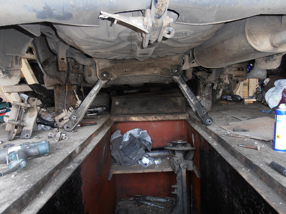

Долго оттягивал диагностику задней подвески.
Грохот довел меня до белого каления…
Загнали на яму. Итог-разбито абсолютно все… Все сайленты разорваны…
В целях экономии на нижние рычаги были куплены сайленты. А верхние маленькие куплены в сборе…
Список запчастей
по ошибке заказал верхние рычаги MR491345 и MR491346, но они идут на лансер кольт и старые каризмы… тогда заказал SU10263 CONCORD и SU10263 CONCORD вот они стали как родные…
так же купил
сходразвальные малые рычаги MR491347 и MR491348
сайленты маленькие в нижние поперечные рычаги -MR102012 4 штуки
сайленты большие в нижние продольные рычаги MR102063 2 штуки
так же купил 4 развальных болта MB809335 и 4 гайки к ним M824290
правильно расположение сайлента в продольном рычаге
И как всегда облом.Верхние рычаги оказались короче… Пришлось ставить старые разбитые и заказывать неоригинальные Конкорд, которые впоследствии великолепно стали…
Так же из старых стоек ( на самом деле пробег у них был 30000 км) выдавило сайленты… Подобрать и запрессовать сайленты не получилось. Было принято решение найти старые стойки, с них срезать сайленты и приварить к моим стойкам… Одноклубник с Каризма клуба Павел любезно предоставил мне эти сайленты, даже привез их мне за что ему спасибо))).
Так же отломалось крепление стабилизатора…
Долго искал сварщика… Было воскресенье… Во всех сервисах все слишком деловые и им в лом заниматься подобной мелочью… Пришлось в понедельник везти знакомому и стойки были за 10 минут заварены…
Осталось прикрутить стабилизатор, разобраться с передней подвеской и на сход-развал…

Слушай, подскажи пожалуйста номера деталей больших рычагов которые на первой фотографии висят .
Ну или хотя бы как они правильно называются )) Я в этом вообще бум бум )) Заранее благодарен
поперечные что ли?
оригинал номера левого MR 171307 правого MR 171308

Привет… Скажи пожалуйста, сложно менять верхние рычаги? Можно их самому поменять? Или нужен какой спец инструмент?
Привет. Верхние меняются легче всего. На домкрате. До дальних болтов ушастого сайлента можно дотянуться только через удлинитель. А на внешнем сайленте резьбу почисти и смазкой брызни. Лучше делать с помошником- чтоб он оттягивал ступицу наружу чтоб вытащить и вставить рычаг.
