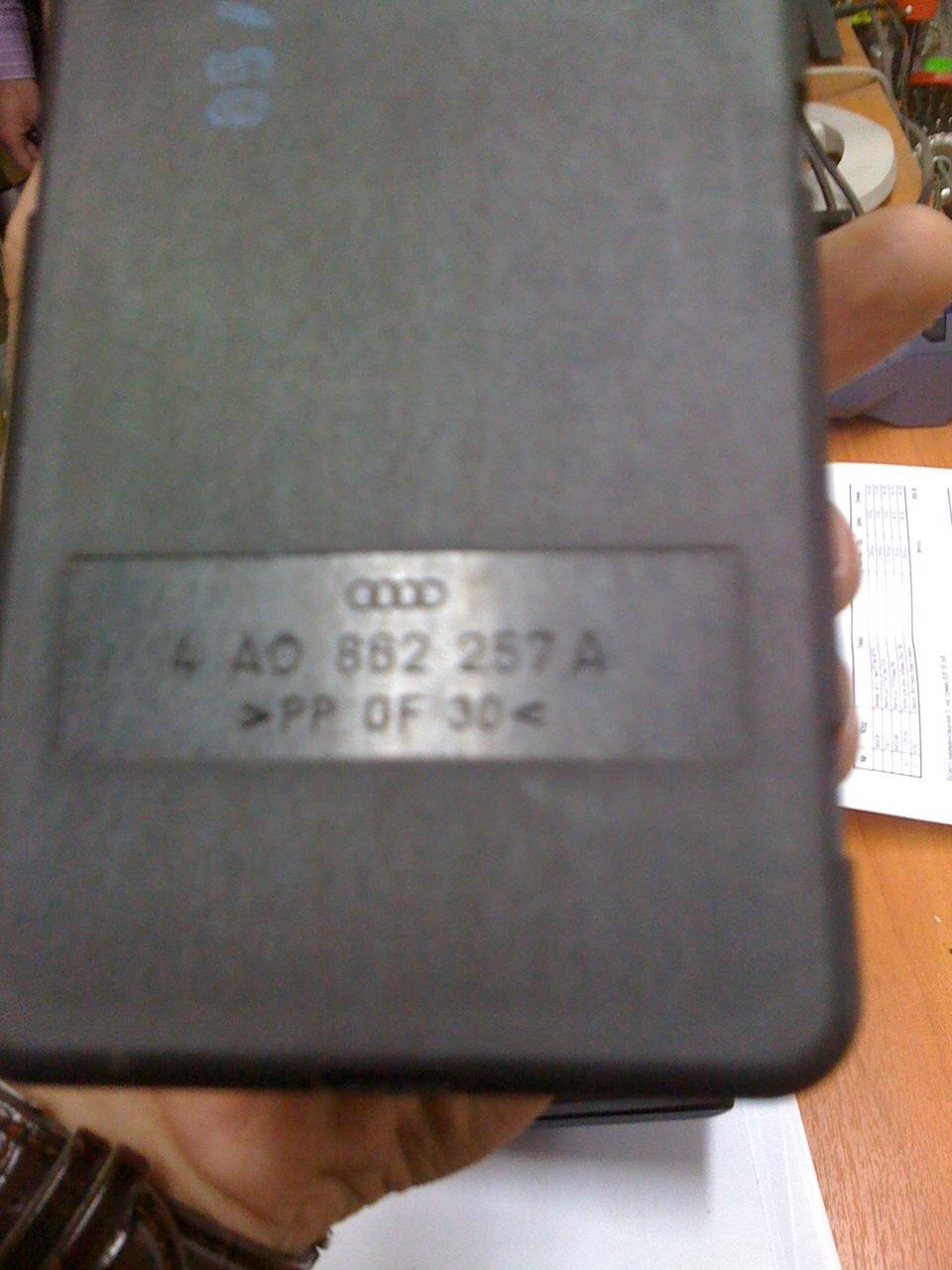

И так дня 2 назад заехал опять же к Mozg29 и решили посмотреть как дела с ЦЗ и задним дворником, снял я блок ЦЗ, сам мотор и обноружил разбитую крыльчатку, решили склеить и склеили ее, подключили на 12 В напрямую мотор и он работает, но почему то выход который идет через плату реакции 0, есть мнение или перепаивать плату, пытаясь найти в чем проблема или искать другой блок комфорта. Что скажете?

насчёт блока комфорта, свози к электрику если пайки мало паяй, если много то бери бушку на раборках, нет смысла пропаивать, тем более клееная крыльчатка я боюсь долго не выдержит, по крайней мере моя рассыпалась быстро. купил в итоге БУшный БК, собрал из двух один и пока (поплевал 3 раза) всё работает.
сегодня звонил, сказали 4500 за б/у…от седана, но кажется они разные на седан и сарай…надо сьездить глянуть.не много ли 4500руб за б/у блок?
от сарая и седана одинаковые, просто есть 2 варианта ( по крайней мере я видел только 2 ) на 1 и на 2 трубки, я БУ брал за 100$.
понял, у меня 1 трубка идет от моторчика…хотя по виду похоже что 2…надо посмотреть точнее:)
кстати глянь краем зацепил.2 трубки? а от системы отсоединял только 1 трубку…как так?
Да можно и с 1 трубкой брать, только придёться быстросъёмкой соединить 2 трубки в одну, там вся шляпа в том, что по 1ой трубке он двери открывает а по 2ой бак. через ваг ком просто можно включить на этом БК (с 2умя трубками) при 15+км\ч, чтобы машина закрывала бак, вот и всё отличие. И да, они обе идут от моторчика, но одна из них идёт через какой-то электро клапан не понятный мне, он у меня кстати говоря заклинил, и через него перестал идти воздух, я просто "обошёл" его и всё стало ок.
короче надо попробывать взять рабочий блок и подсоединить:)
