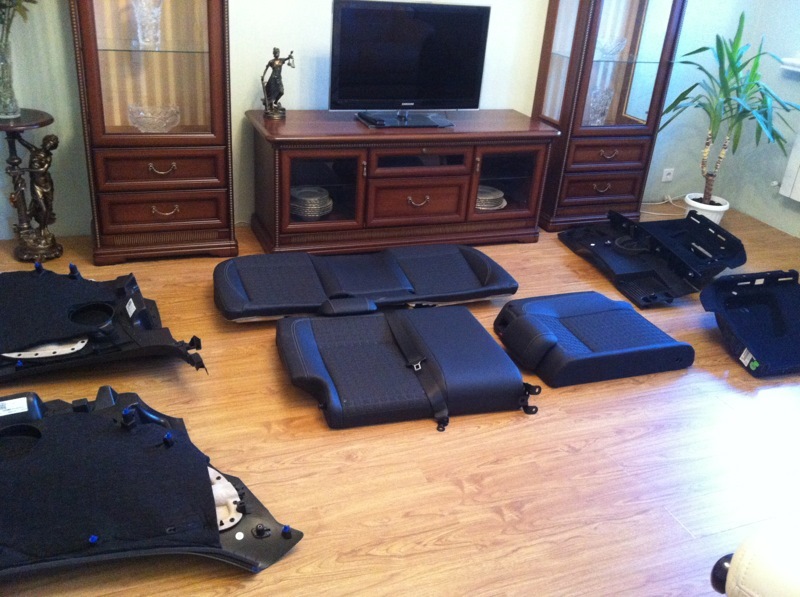

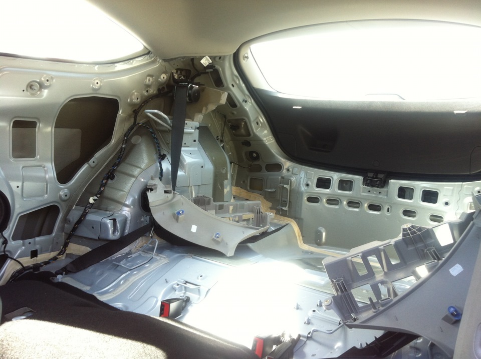

Есть такой человек на драйве, он обо мне, конечно не знает, но благодаря ему и его мануалу по разбору салону в БЖ, а главное порядку что откуда и с какой силой выдергивать, разобрать было проще процентов на 99. И зовут его DeathSmile

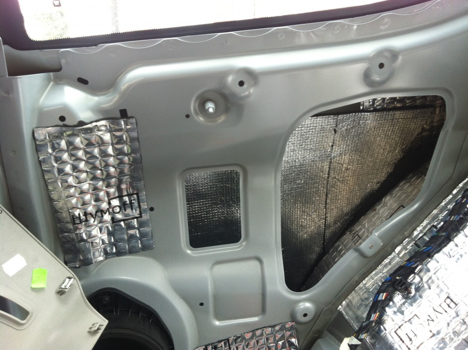

Началось все 30 апреля, когда я все-таки определился, что делать буду материалами Шумоff и поехал их покупать. Итак план был багажник, задние арки, и внутренности тех дверей, которых на 3х дверке вроде как и нет )

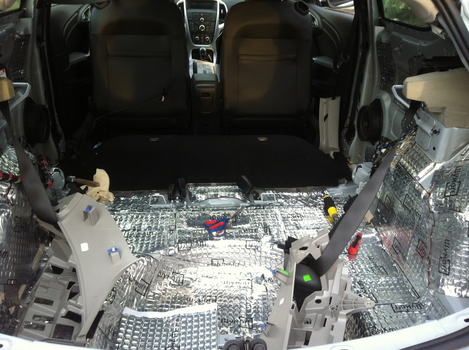

На разбор был потрачен первый день, или где-то часа 2, если разбирать второй раз то вдвоем час максимум.

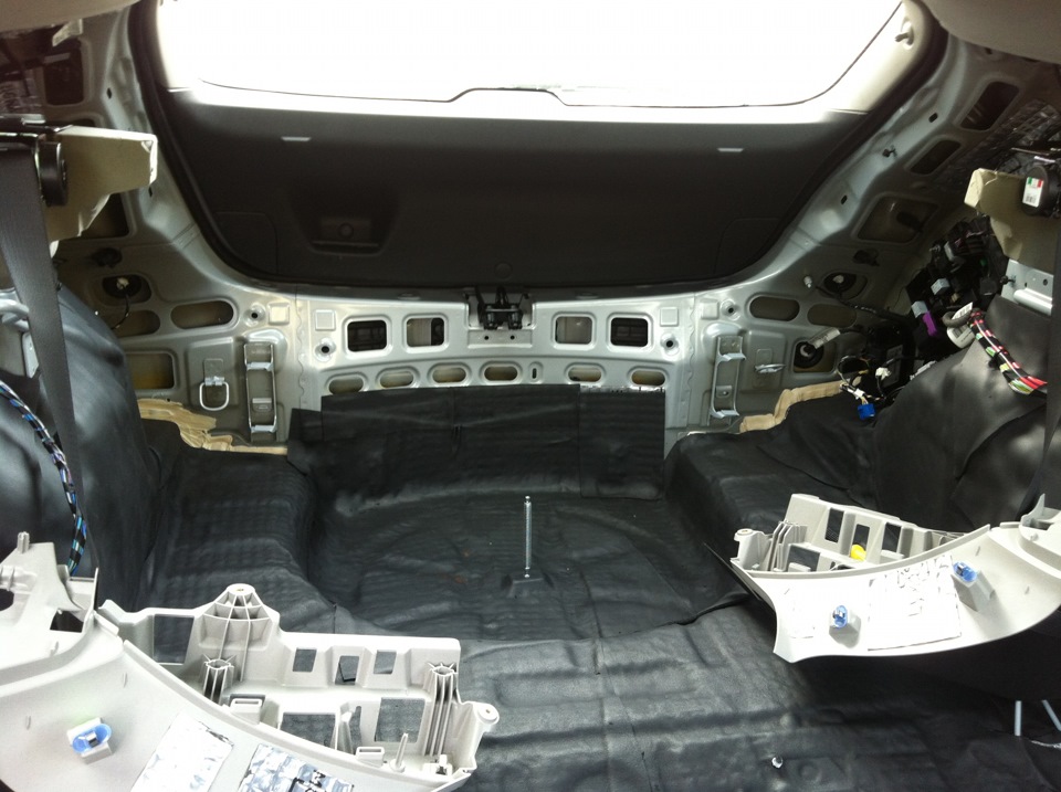

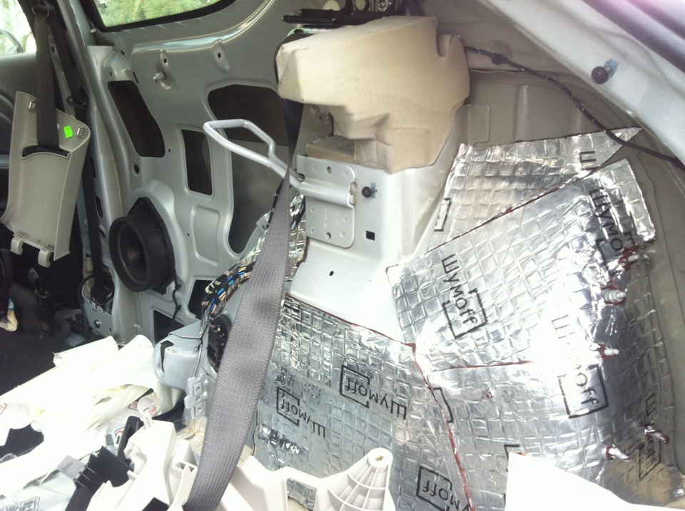

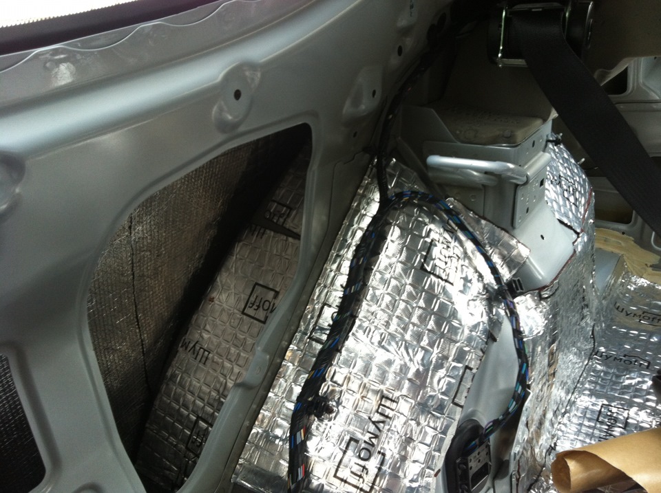

На второй день все обезжирил и начал клеить. На арки, как на самые вибронагруженные части поклеил самый толстый Шумоф МиксФ. Сразу скажу, без прикаточного валика даже не начинайте делать. Кто-то говорит про малярный валик, во-первых специальный валик он узкий и залезает туда, куда малярный не залезет, а во-вторых он из металла, а мест где необходимо приглаживать с силой хоть отбавляй, ибо поверхность у машины совсем не строго параллельная и перпендикулярная)
Далее все остальное клеил М3, т.к. напугали что все на место потом может и не встать. А сборка после поклейки всего — этап творческий скажу я вам )
Двери, в дверях делал такой пирог: на сторону которая с улицы клеил М3, далее фольгоизолон, затем технологические отверстия закрывал М3, а на пластиковую обшивку наклеил 3 кусочка вибры М3 и шумку Битопласт. Вообще вместо битопласта должен был быть Герметон15, но его не было в наличии.

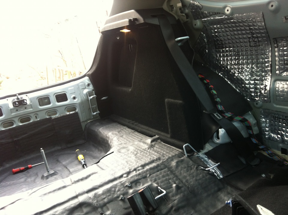

Далее все обклеивал шумопоглатителем, на арки со всех сторон Комфорт6, на пол багажника Комфорт3. Забавный материал, липнет ко всему намертво, в том числе и к пальцам.
Самое сложное это все-таки поставить на место обшивку отсутствующих дверей, на ней всего 3 шурупа и штук 8 клипс и естественно они уже не хотят также бодро вставать на место. Думаю что встали не все, хотя ничего не болтается и не звенит в дверях.

Потрачено 3 дня. Первый день часа 3, + снимал бардачок и обклеивал его карпетом. Второй день часов 6 и третий день часов 6 плюс машину помыть, пропылесосить.

Потрачено Шумоф М3 24 листа
МиксФ — 8 листов
Комфорт 6 — 2 листа
Комфорт 3 — 3 листа
лист битопласта, фольгоизолона
Итог в дБ -сложно дать оценку опишу на словах. Бывает асфальт плохой на котором едешь как на вибростенде, раньше в районе багажника постоянно гулял звонкий звук, теперь все глухо. Также посадил за руль жену, сам пересел назад и слушал шум резины — его просто нет, т.е. сидя сзади подставив ухо прямо в щель между обивкой и диваном — нет вообще никаких звуков, кроме шума резины с передних колес.
