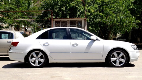

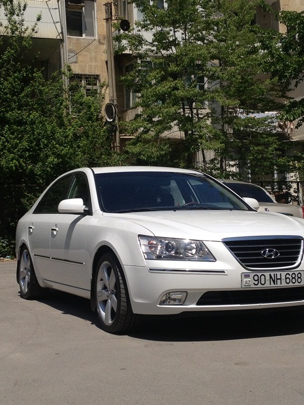

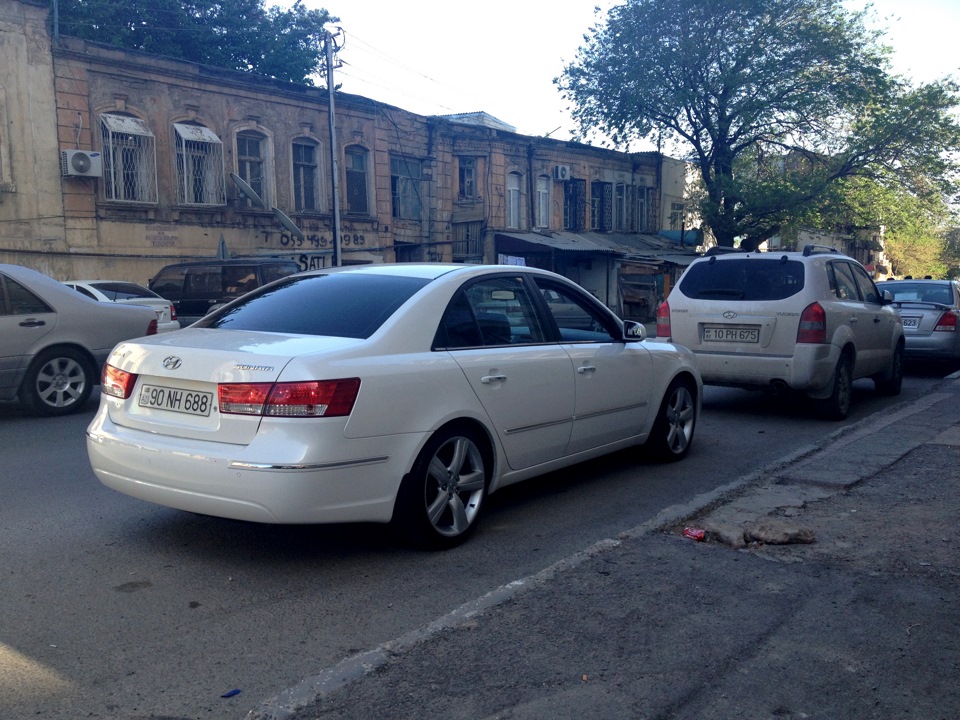

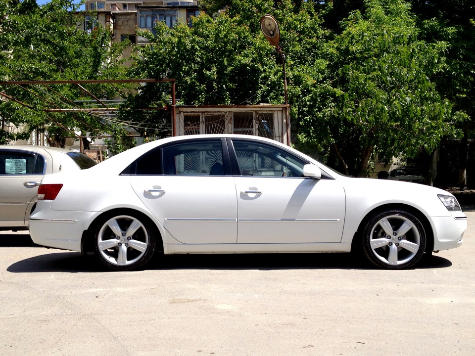

и так после потери много нерв с покрышкаи и всякой негативной ерундой мы теперь на 18 дисках.)))
Машина не жесткая и стала более информативной. Передние амморты стоят на 15 жесткости ( 0 мягко, 30 жестко ) Зад стоит на 5 жесткости.
В общем я доволен еслиб не было много головной боли с покрышками…
резина 225 40 18
жирина диска 8J
Вылет: ET46
даже на 235 40 18 ничего не трет!

Отлично смотрятся!
Спасибо) с самого начала была задумка их ставить но потом не мог их найти и совершенно случайно они мне попались) а главное оригинал)

Сзади в багаже лажали 4 колеса 17-х поэтому сидит))) а так посадка ровная) в подвеске много хода еще) могу покрутить и спустить)
Вид стал серьезнее)) Мне нравится)) Только кое что не понял, мне кажется или зад чуть более опущен чем перед?

Только центровку надо будет немного расточить, т.к у лексуса посадочное меньше чем на сонате. + 18 Ваши дороги выдержут?
Мне легко в этом плане т.к машина выезжает только в субботу воскр покататься по городу в рабочее время я на рабочем субарике…
я за город не выезжаю. марштрут один и тот же всегда)так что выдержат.найти надо
