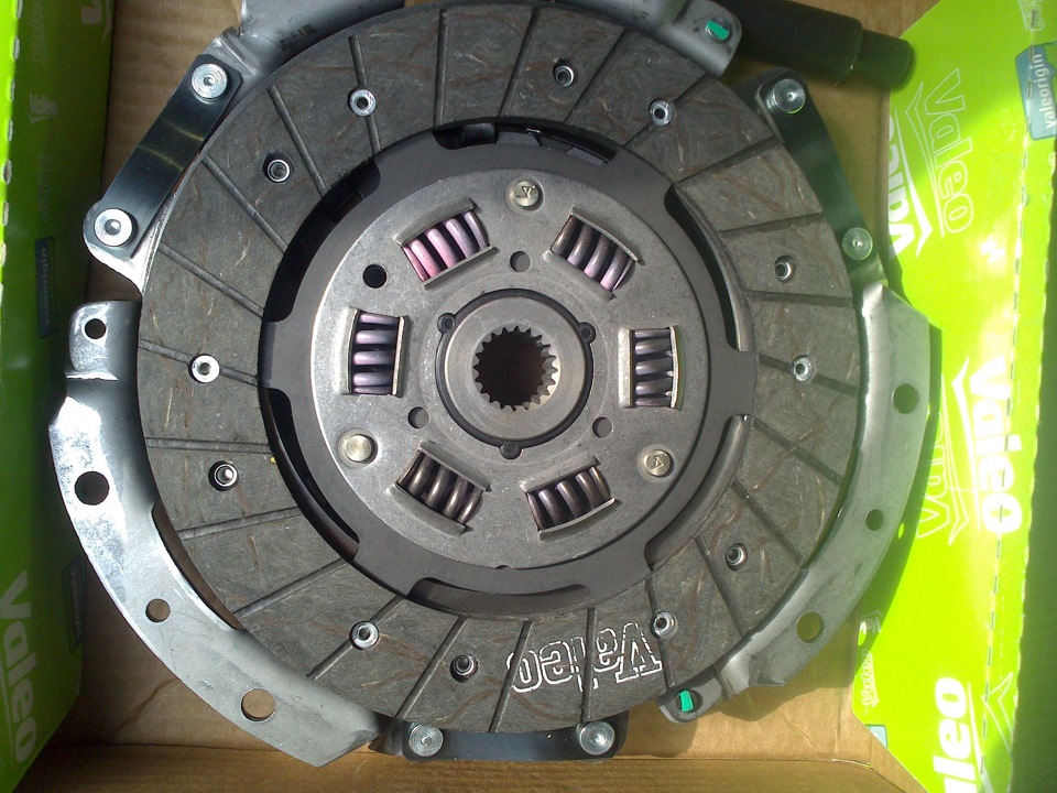

При езде стал замечать что педаль нажимается с хрустом и при резком старте идет провал(дергается авто), так же на оборотах с 4.5-5.5 идёт провал(стрелка резко перебрасывается)…Но на пофиг ездил дальше…И буквально через неделю при обгоне педаль провалилась в пол…Не совсем весёлые ощущения.
Т.к. я и Chestor56 были заняты разборкой/сборкой движка на 10"ке решил отдать авто в сервис на установку сцепы.
Всё было выполнено в короткий срок, 1.5 часа и сцепа на месте.
Почему Valeo?
1.Совет от знакомого человека.
2.Море положительных отзывов в интернете.
3.Хоть цена кусается, но оно стоит того.
4.Наткнулся на несовсем приятные отзывы о Luk и Kraft.
Старая сцепа была Kraft"овская.
Первые впечатления:
Педаль сцепления до жути мягкая, очень непривычно.(На ASX"ксе(Фычик) сцепа и то жесче)
Пропали провалы, исчезли рывки…Очень доволен.
Так же докупил вилку, имхо нет желания лазить по 10 раз в одном и том же месте.(Поставлена вместе со сцепой).

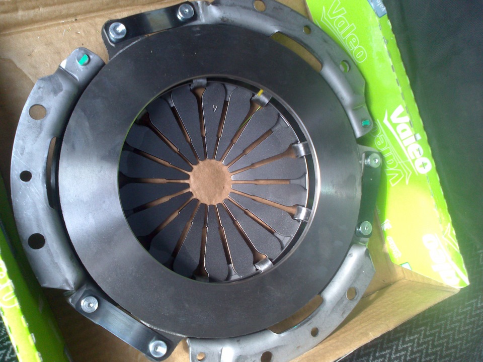

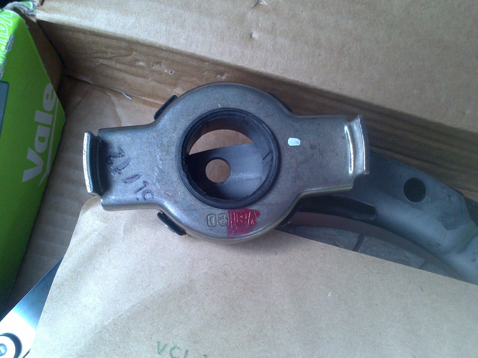

Комплектующее:
Корзина, диск, выжимной.
На старой сцепе выжимное провернуло. На корзине есть мелкая трещина(показали в сервисе), диск изрядно поношен, но не сожжен=>походит ещё малясь(оставил на запас)
Всем читателям спасибо за внимание, приятных и ровных дорог( без ям!)
