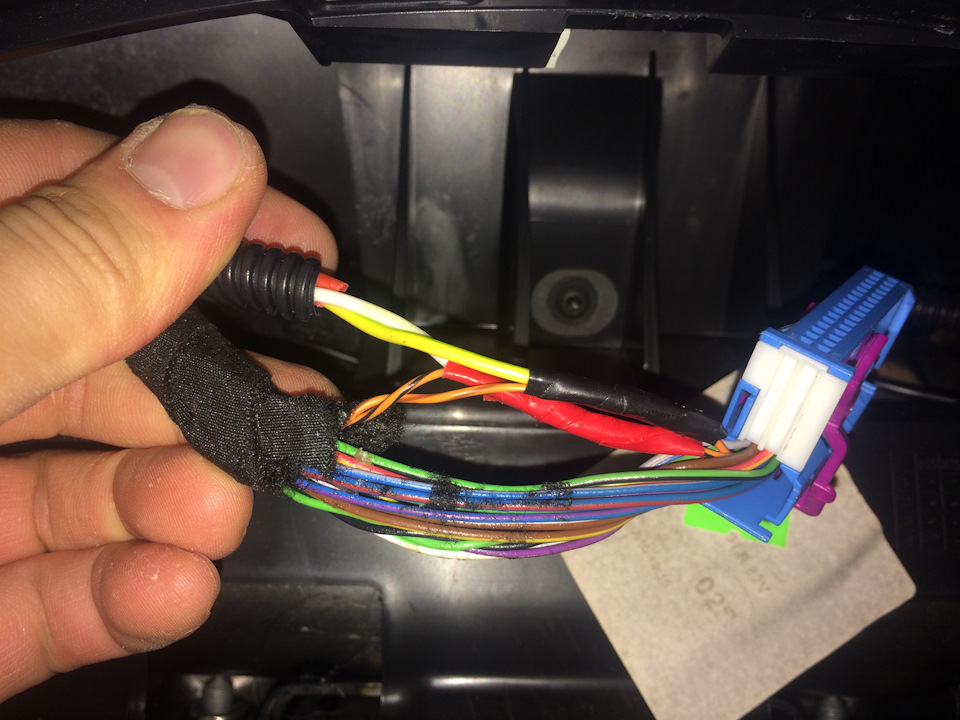

Добрый вечер, я поставил такую же магнитолу вместо свинга на фабу 13 года и столкнулся с такой же проблемой, пишет key off, подключался через can шину, со свинга ее вынул и в 320 воткнул. Подсветка тоже не работает. Вам удалось решить проблему с БТ? Если да подскажите как. Спасибо
Привет! Эта магнитола работает по КАН ПРИВОДА. Тоест я подкл. к приборке . Честно забыл у же какие провода.
bob1968
А нет нашел фотку . Ну у нас новерно все одинаково
Спасибо — нет у меня идет кан шина с большим разъемом, который просто втыкается в гнездо магнитолы
Вынул с одной магнитолы Swing — (у фольца это Delphy) штекер и воткнул его в 320
Завтра скину клемму с аккумулятора, может поможет, старые мозги сотрет, если нет надо ехать в Шкоду

Нет, кан в 8 контактном разъёме питания.
привет, а можно про КАН поподробней, куда его втыкать?
Что там подробнее то? 2 разъёма, 1 на динамики, 2 на питание и кан.

просто на магнитоле и аудиоподготовке can пины на разных штекерах, у меня can маленький зеленый штекер и пины маленькие. а если его не подключать какие могут быть проблемы?просто работает без него магнитола

Кстати, как подключал КАН, просто разъем зеленый втыкается? (сзади под него ответная часть вроде должна быть)
