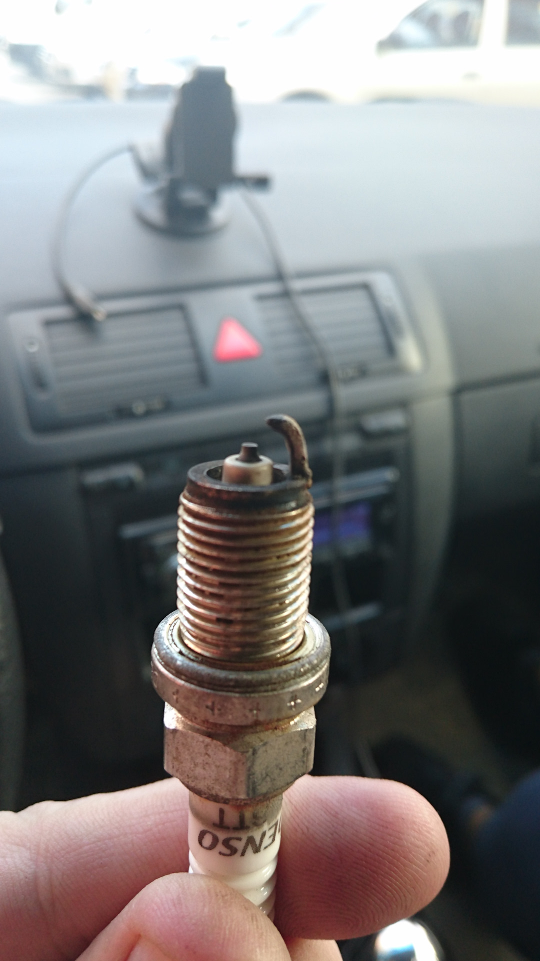

или вот
пробег 5 тыс км
Аххха, гидроконпенсатор)))
Так реально стукало клацало думал гидрик, даже в экзисте заказал гидрики, прокладку а тут такое
Брак ни кто не отменял. Эти свечи с opel ? А какой двигатель z12? XE, XEP 16 или8?
Z12xe. Не 1 видео нашёл с проблемой Денсо именно с шатабщимся изолятор ом и после того как тачала делать их индонезия
Т.е. на коробке было написано сделано в Индонезии? По каталогу, кстати, это слишком "горячие" для Вашего двигателя свечи. Для моего то же. Буду отдельную запись делать по калильному числу на мой двигатель.
Да, было написано индонезия, если надо могу фотку скинуть. После покупки авто заменил на денсо, проехал 4 тыс и пошла ошибка 0170 ( фильтр топл и воздушный заменены)
Вопрос а как это горячие свечи? Научите смотреть каталог что значит горячие. А NGK VLINE23 будут нормально? Какие последствия так называемых горячих свечей?
Последствия для самих свечей ниже на фото) Так же изолятор трескается, конечно в гидрокомпенсатор не должны они превращаться хоть "холодные" хоть "горячие". По каталогу, NGK просто посмотрите, какие свечи рекомендуется такие и ставьте.

или вот
пробег 5 тыс км
Это перетяжка
Изолятор в затяжке не участвуете, больше похоже, что при монтаже надавили на контакт.

Вот что стало с K16TT через 15000 пробега !
Это на всех 4х?
BLADE7777
Охринеть. После 8 тыс. пробега выверну свои, проверю.
Проверили?
Проехал 3 тыс на них пока. Выворачивал, в отличном состоянии.
Сделаны в Индонезии?
Да
