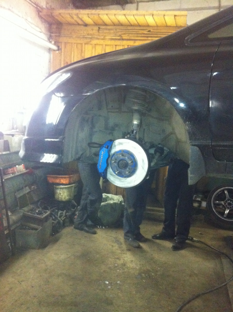

Я всегда шел правильным путем- хочешь увеличить мощность двигателя- будь добр сначала сделать тормоза и подвеску (ну или просто тормоза, зависит от авто)… и поэтому одним из первых тюнов на данном авто были- диски и колодки EBC…не хватать их стало очень быстро и я их поменял на тормоза от тупера, тоже с дисками EBC. Осенью, насколько вы помните выкинув ЕВС из-за износа я поставил стоковые диски/колодки Honda. Итак всем ясно, что их для такой мощности явно не хватает, долгие поиски нужного сетапа в какой то момент даже привели меня:
Но высокая неподрессорная масса (там лишний кило за 2 идет) заставили отказаться от столь экстремального варианта. Дальше были мысли о всякий D2 или JBT, системы сами по себе не плохие, но мне нужно было что то большее. Были попытки собрать кит из тормозов от GTR R34, но если оставлять заводской диск, я хотел толщину не менее 28, а размер от 320мм, а оно как то не подходило ( большое спасибо RIF с редзов парень отличный сделать может любой суппорт на любой кулак, качественно и дешево, всем советую). К сожалению большинство людей думает, что эффективность торможения зависит от количества поршней- фигня, оно лишь дает приятную чувствительность педали тормоза. Отчаявшись я уже думал оставить стоковый суппорт и под него купить самые злые колодки/диски известные на этот авто- project MU. Но совершенно случайно мне подвернулся этот комплект:

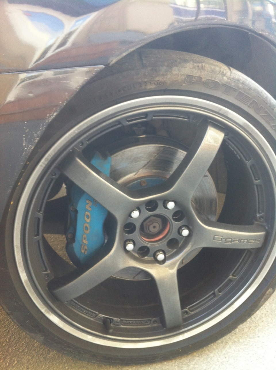

Итак встречайте мои новые тормоза:
Диски- Составные Project MU
Колодки- EBC Yellow Stuff (Для первой обкатки P MU HC+ следующий этап)
И вершина пирамиды- 4х поршневые суппорта SPOON ( как вам моя игра слов)
Я думаю вышестоящие элементы в представлении не нуждаются…

Да, в России у одного доброго человека. вылет идеально встал 42й)) хотя я думаю и 45й встанет отлично! Диск 300*25, уже обкатал, тормозит АДДСКИ!
