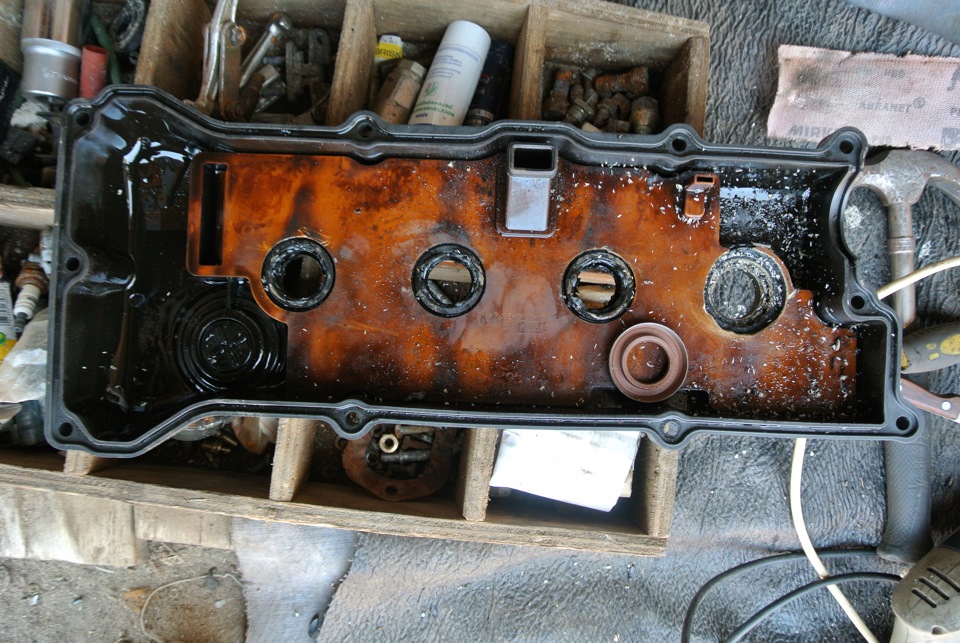

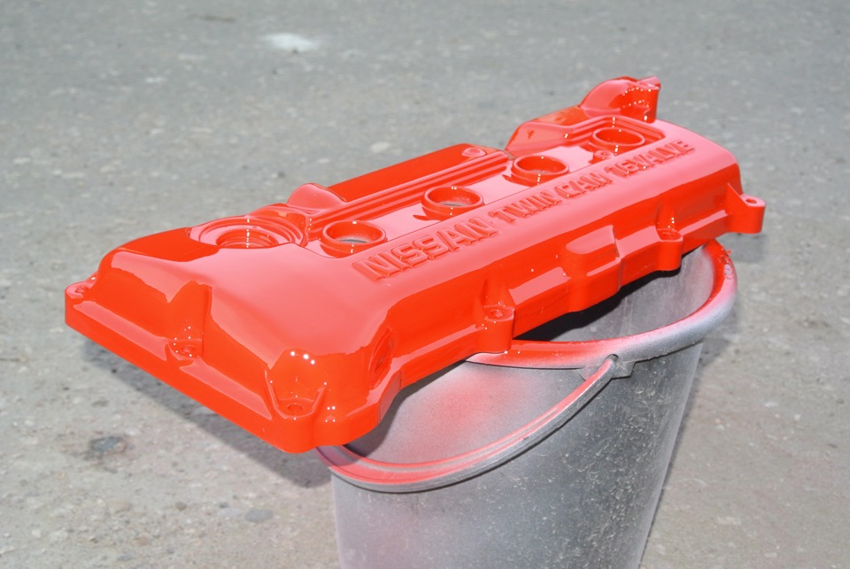

решил я тут поменять сальники свечных колодцев, в природе родных как таковых их нет), не меняются. нашел по внутриниму диаметру камазавские по моему с тнвд, рассверлил крышку выбил старые. за одно и покрасил крышку в крассный цвет, дождался пока высохнет, пришлось ждать до утра). посадил на герметик сальнички. размер маловат внутрений взял, использовал головку на 19 как направляющий, затянул и нормально все у масла даже мыслей подтекать в колодцы нет), буду надеяться что и не будет.)

классно смотрится, надо тоже покрасить.Менял сальники свечных колодцев, поставил от ВАЗ 2108 коленвала, вошли как родные, ничего не сверлил.Откатал 5000 км, пока все нормально.
На крышке скол большой — надо заделывать.
круто, тоже хочу так сделать :)
понравился красный цвет в магазине, NEO VVL было бы неплохо)
а что в красный, почему не в синий ? аля NEO VVL )))
Красота!
