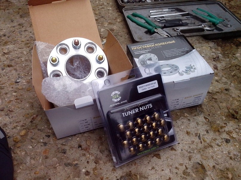

наконец-то разродился, задавил жабу и купил 4 проставки на 25мм, поморочиться конечно пришлось, шпильки оказались1,5, пришлось покупать еще пару комплектов гаек, для колес и для родных шпилек 1,25, так что остались гаечки Tpi золотые немного покоцанные на шпильку 1,25 если кому надо за символискую цену отдам и короткие открытые гайки 1,5 может кому нужны?

Блин пипец, как можно делать проставки для ниссана с тойотовской резьбой о_О
Думал тебе продавцы накосячили.Мне щас привезли такие-же, и они тоже с шагом 1.5 б****!
да трындец с этим проблем, хондовско-тойотовская резьба
брал в городе, маткриал алиминий 6061, пока тестирую, постоянно их проверяю, но вроде все норм
В городе покупал или заказывал? Как материал на твой взгляд?
