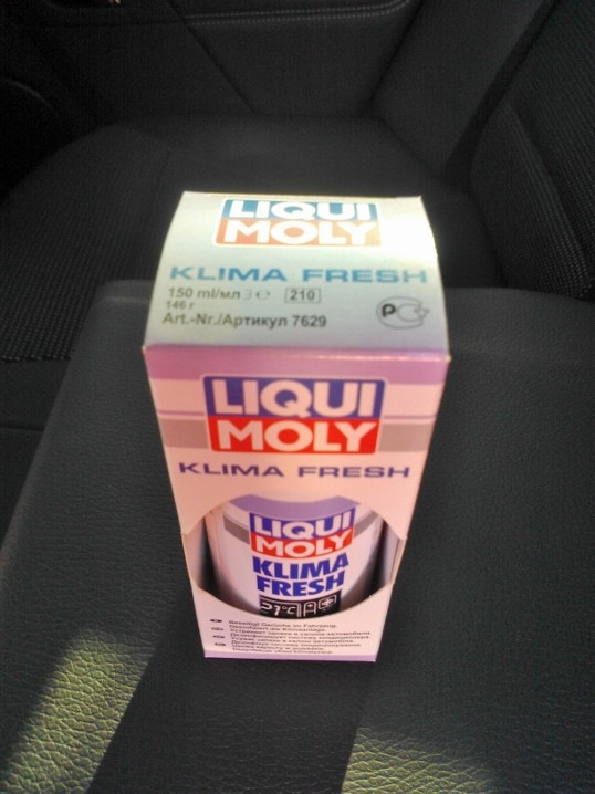

Большой плюс моей машины (он же минус) что с ней вообще ничего никогда не делали, только ТО. Решил отключить режим ECO в климате и сразу из воздуховодов потянуло "болезнью", даже заболел после этого.
Вывод напросился сам собой — нужно обеззараживать кондиционер. Есть средства со шлангом для чистки дренажа, либо можно обратиться в профессиональные мастерские.
Я решил воспользоваться баллончиком, который кладется под мотором климата в режиме рециркуляции как это делал на Астре (результатом был доволен).
Купил такой вот баллончик очистителя Liqui Moly 7629 за 500 руб.
Пользоваться очень легко:
Рекомендуемый интервал раз в год.
Включаешь обдув и температуру на полную. Ждешь 10 минут.
Затем обдув на полную, включаешь режим рециркуляции, температуру примерно равную окружающей.
Баллончик ставишь под торпедо со стороны пассажира в место где происходит забор воздуха, нажимаешь клапан и ждешь 10 минут. Я даже снял бардачок для наглядности. Вообще снимать не нужно.
После чего опять включаем температуру на полную и обдув на полную на 10 минут.
После завершения процедуры открываем дверь и получаем смесь сауны с больницей, но прочистило правда хорошо.
В общем по кондиционеру осталось съездить и проверить — требуется ему дозаправка или нет (регламентируемый интервал 2 года), радиатор кондея вроде чистый, будут бампер снимать под покраску помою дополнительно.

Я смотрел именно на такой балончик! Но меня смущает один вопрос, а именно: если все окна и двери закрыты, то куда уходит вся гадость с кондея? или же ее смесь с балона убивает?
Судя по запаху убивает, я на Астру похожее средство брал поэтому не баян.
в таком случае и я им возможно воспользуюсь
Хотя ликвимоли еще другое средство продает, со шлангом для чистки испарителя. Может кто таким пользовался и отпишет
Хм интересный момент даже не знал о такой штуке) Я перезаправил в прошлом году кондей. Надо тоже будет такую процедуру провести. Полезный мануал и не долго.
Самое главное, что быстро, просто я очень чувствителен к запаху бактерий из кондея, даже заболел. А 500 рублей любому доступно ) )
Только вот можно по подробней. Вот про второе действие. Надо самому держать клапан 10 минут или там просто на балончике нажал и все?)
Один раз нажал, клапан защелкивается и сам пшикает
