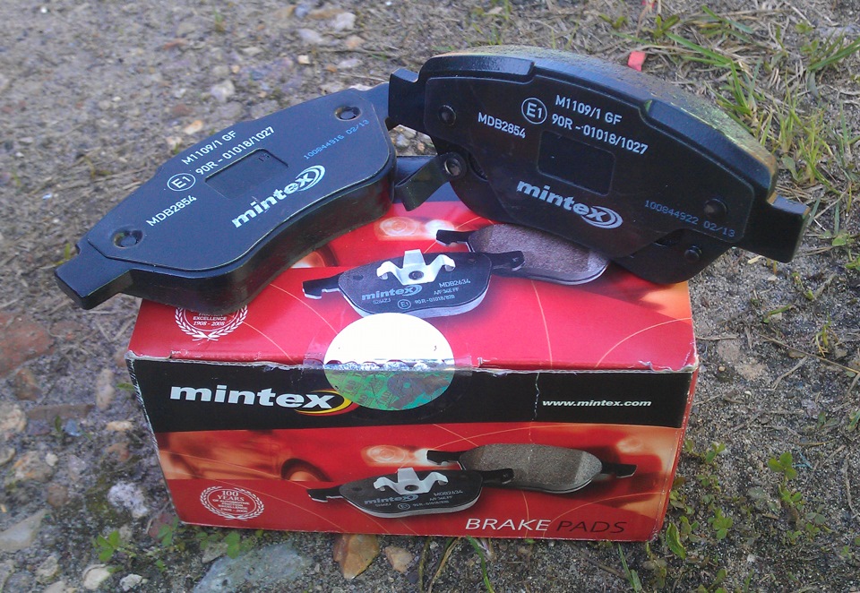

Надоели пищать колодки ABS, решили попробовать Mintex арт. MDB2854 за 777р комплект. (оказалось тоже дер*мо) потом взяли TRW и без нареканий!

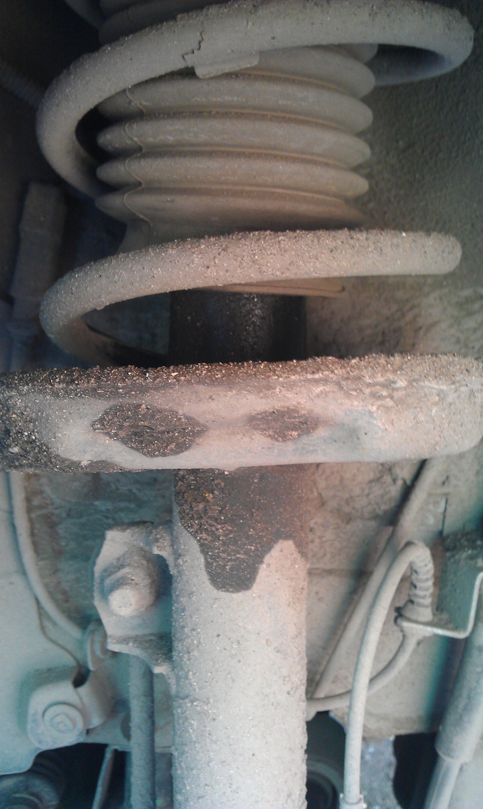

Заодно узнал что передние амортизаторы сопливятся (((

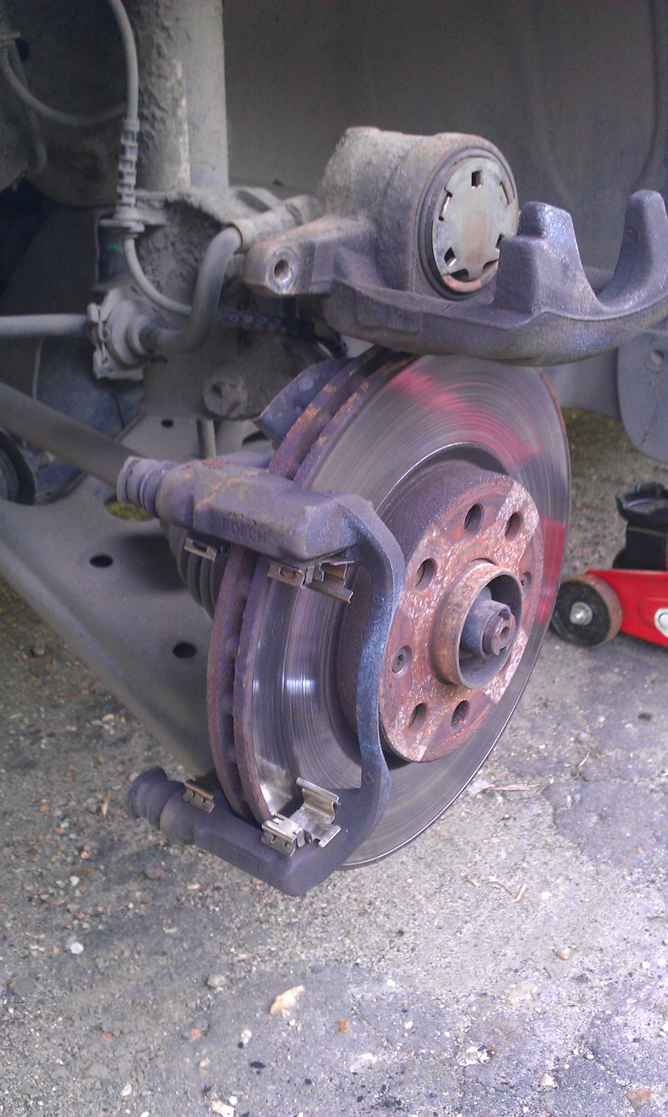

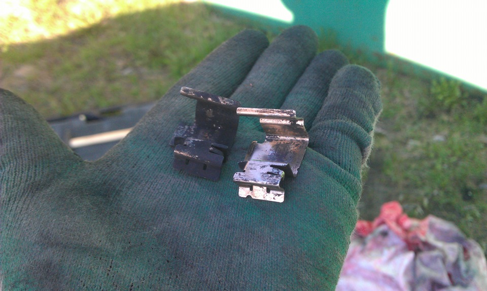

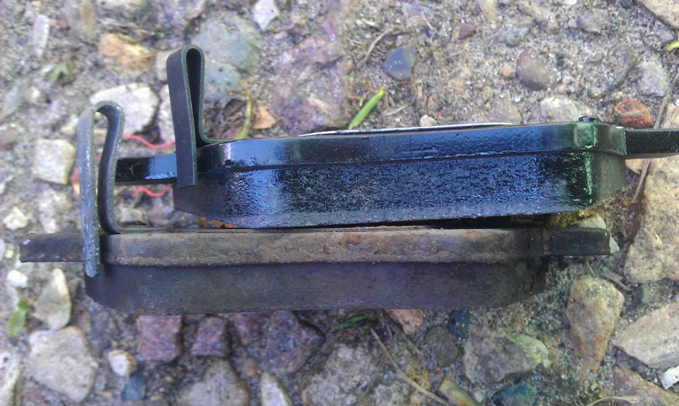

Устал отчищать направляющие колодок, нагар сходил пластом, заодно отчистил тормозной цилиндр от какой то расплавившейся резины, походу она была на колодках ABS. Пока тишина, посмотрим что будет.
Если кому надо могу подарить колодки ABS пробег на них всего 3500-4000 км.

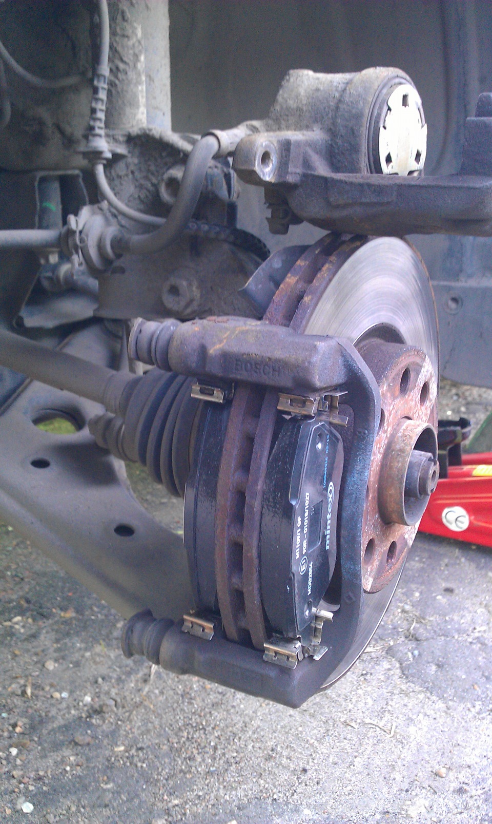

Поменял за 40 минут.

Колодки оказались полным дерьмом… Купили TRW и пока все хорошо) Не пищит, качество изготовления очень порадовало, но цена как-то не очень 1800р
как суппорт у них просто вдавливается?или вкручивается?
Просто вдавливается
