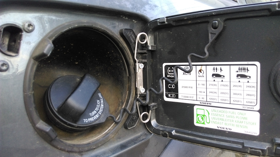

Сегодня решил, как многие здесь владельцы VOLVO XC90, столкнувшиеся с данным неприятной поломкой — заняться ремонтом крышки лючка бензобака.
Почитал БЖ одноклубников и решил на даче ( теща пригласила немного поработать лопатой) уделить немного времени своему Пепелацу!
Хотя уже заказал себе новую деталь 31265160
И вот начался ремонт, но как говорят первый блин комом— пока снимал лючек бензобака поломал одно крепление самое верхнее если быть точным. Крепление там представляет собой грибок с внутренним штырьком! Ну не стал расстраиваться, выше указывал, что на сл. неделе придет новая деталь!
Ну думаю надо потренироваться, если что на будущее.
Приготовил:
1. Ручная Дрель 220 в.
2. Сверло (было сломанное, подточил на станке по пластмассе пойдет) 2,1 мм
3. Плоскогубцы 2 шт.
4. Отвертка плоская (средняя).
Отметил метки под отверстия и в путь. Отверстия сделал, лишь одно чуть ушло от задуманного наклона. (Вообще там тяжело выдержать угол, сверло постоянно слезает).
Долго искал, что исполнит роль фиксаторов остановился на болтиках от конструктора они как раз хорошо вкручивались в мои вновь проделанные отверстия.
Болты вкрутил, затем откусил лишнее и загнул по профилю пружины, получилось не совсем — Айс, еще раз подчеркну, что поставлю новую з/ч, но функционально! Крышка жестко фиксируется в крайних положениях!
На все про все ушло около 1 часа. Причем большая часть времени на снятие и поиск что ввернуть в отверстия.

Как снимается лючек с машины?
Лючек крепится с помощью 4-х распорных клипс. Внутри, в середине каждой клипсы есть — штырек! Я нажал на эти штырьки — они упали внутрь кузова! Я благополучно снял лючек! В последствии один штырек не нашел (Лучше сразу, что бы другой человек-помошник ловил их с другой стороны)!

Я сделал так, Крепление не снимал. Использовал кусочек листовой нержавейки. Шурупы сточил по длине. Дополнительно посадил пластинку на поксипол а шурупы покрыл лаком.

Доброй ночи! На последней фотографии отверстие — там находятся цилиндрические втулки-распорки если их вдавить в кузов, то Вы благополучно снимите лючек бензобака. Единственное Вы эти цилиндрики не вытащите потом — нужно будет искать какую то замену.
