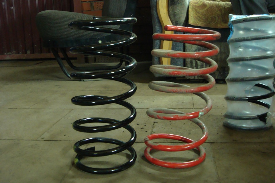

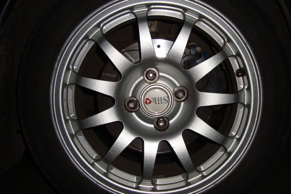

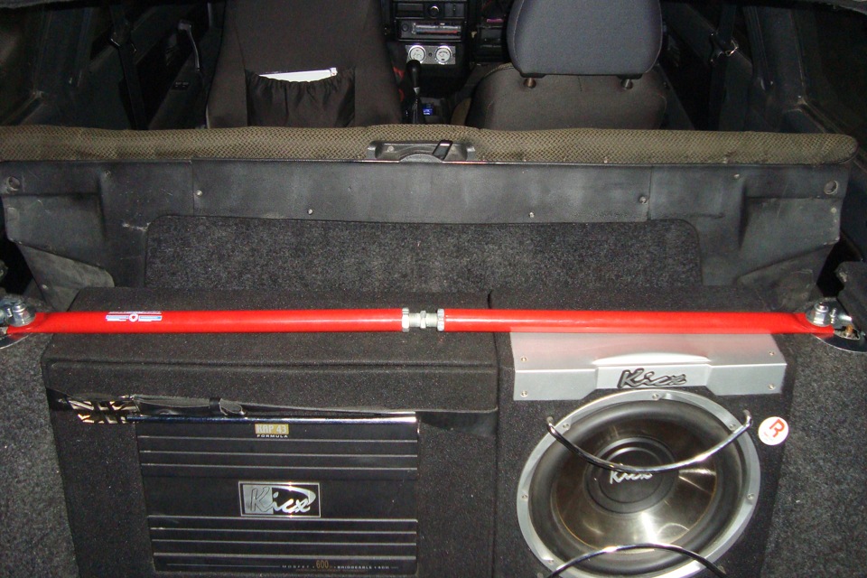

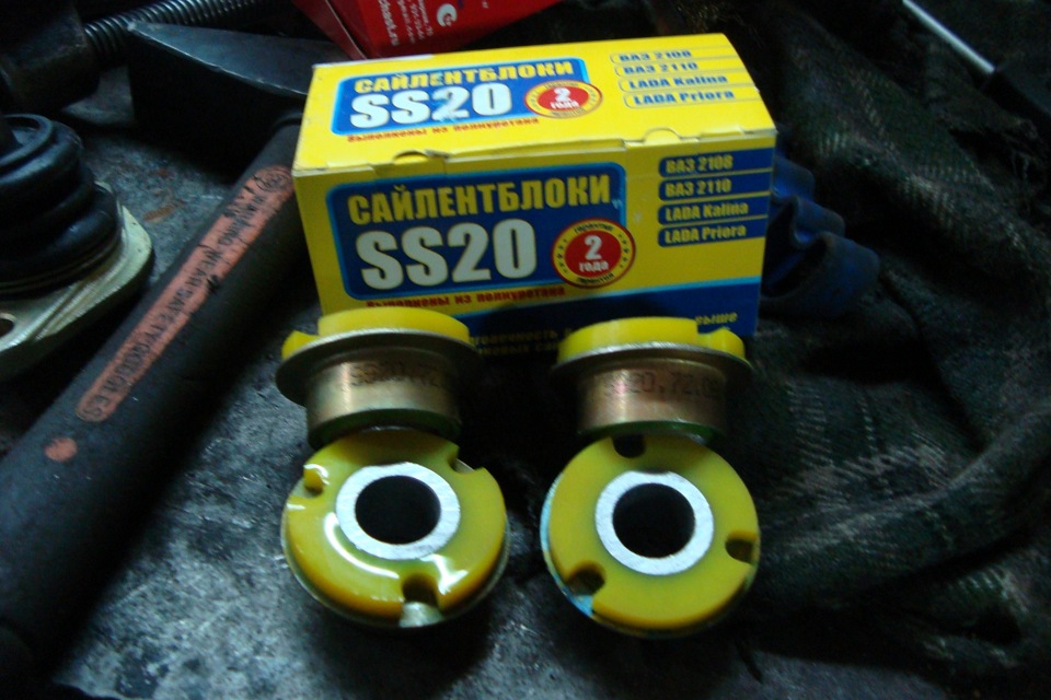

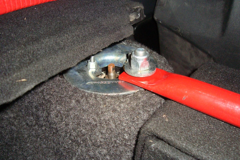

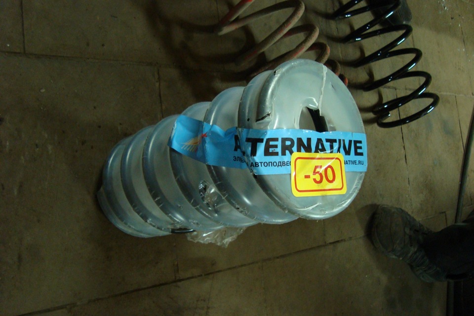

купил гайки под шестигранник, заменил ромашки на полиуритан ss20 резину за 5000км раздавило, поменял салентблоки задней балки на полиуритан ss20 старые резинки по ходу отродясь не менялись, передние пружины фобос поменял на ak alternetiv также с занижение -50 т.к. фобосы во первых просели во вторых жутко гремели и создавалось ощущение что идет жестоки пробой!, еще приобрел заднюю распорку auto product приход ощутился сразу! в общем покупками очень доволен, еще за этот промежуток времени было поменяно натяжной ролик, дачик кален вала и его клема, задни ступичны подшипник, кронштейн ФНС, начинаем по тихоньку готовиться к зиме!

Тоже стоят распорки АУТО ПРОДУКТ. Передних и задних стоек.Хорошая штука
