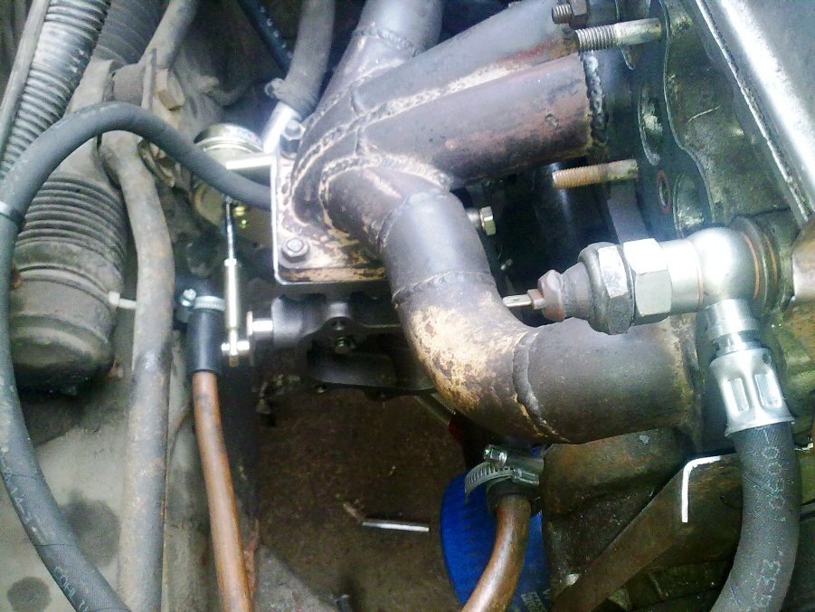

Собственно захотелось установить турбинку на ваз 8в, как едет компрессор я знаю, пора узнать как едет турбо)
Принципиально оставлен обсалютно такой же конфиг мотора, что и с компрессором.
Турбинка китай, аналог гаррет 28…не маленькая)) коллектор клуб-турбо…выпуск на 63. ПОТОМ 51мм, избыток без выпуска макс 1.5, с выпуском из двух резонаторов 1.2 бара. На буст выходим после 4000 об. На 3500 начинает дуть…около 0.3 бар.
По характеру мотор — полная противоположенность компрессорному, что логично, едет на верхах, до 3500р обычный атмо 8в, но на 5000 об. валит уже "не по детски")

почему блуоф стоит сразу после улитки то?
сейчас поставил перед дросселем, но разницы особой не заметил
