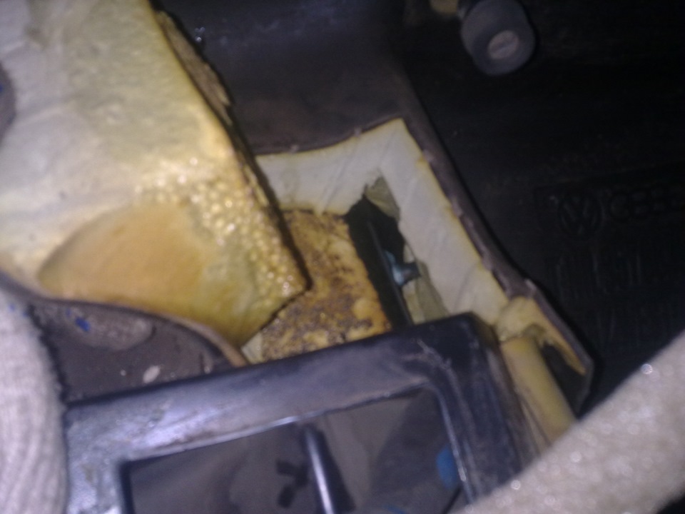

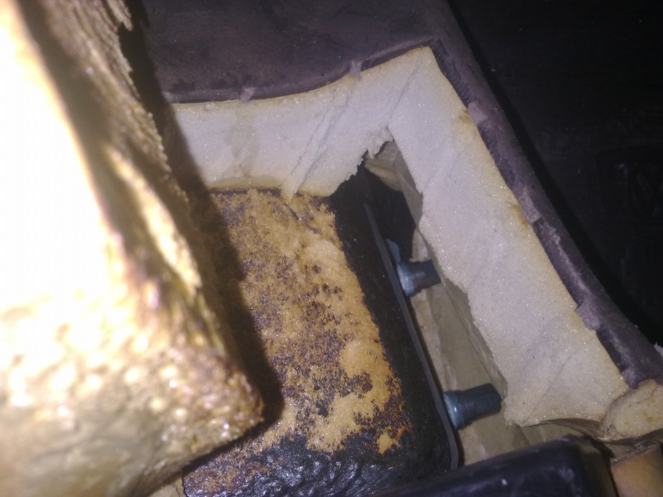

Для установки SRS необходимо снимать торпеду!
А Т.к. снимается торпеда — то грех не снять печку, потому, что я предполагал, что заслонки давно осыпались — "Ташкента" то нет!
Торпеду снял за 1,5 часа!
Далее печка. Прочитав в интернете, решил разъединить печку от кондея, но не получилось, т.к. была "скобка" на стороне мот.щита — до нее и не добраться было. Климат не заправлен — поэтому печку снял полностью!
Кстати заслонки в хлам!
Много хлама в салоне…

у меня трубки печного радиатора ломануло из за того что все в натяг стояло
Нашёл))
А ты бы мог их продать, отдать. и мог бы как то отправить?
Я бы так отдал…
Но отправлять такую хрень…
Даже время жалко…
А ты писал, что еще заслоночки от B4го подогнал бы. так может объединить? )
Я готов заплатить умеренную сумму, прекрасно понимаю, что время жалко.
Ну если нет. то нет. Свою попробую холодной сваркой сделать.
В моей заслонка держится. Но в одну сторону люфтит. а то и понятно. на фото видно, как сломана(
Из-за столь копеечных вещей ты будешь ждать 2 с лихом недели почты ?
Я посмотрел увеличенно твою втулку -ничего критичного там нет.
Вращающаяся в корпусе втулка не задета.
Лапку которая держит заслонку можно посадить на поксипол.
Отлично клеит.
При ремонте люка проверил.
Так что не мудри.
Оставляй свою.
Только смазать надо будет силиконовой густой смазкой места установки втулок.
Что бы мотору легче было их вращать.

Заслонка которая на фото разделяет потоки воздуха? Я когда себе менял радиатор не обратил на нее внимания, а в машине зимой то не ташкент.
Не знаю какая там что разделяет — пока не вникал, но у меня и эта — и вторая почти без поролона.
