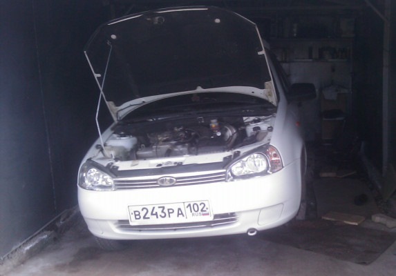

Простым ключом на 15 надев на ключ трубу, скрутить усы с рулевой рейки не получилось, ключ гнется, шлицы болта срываются. Поэтому взял у соседа "чемодан волшебника" и снимал рулевую рейку трещоточным ключом с насадной головкой на 15.
Чтоб снять рулевую рейку сначало нужно:
1. Поднять домкратом левую сторону машины, снять колесо, поставить машину на кирпичи. Руль при этом в положении прямо.
2. Открутить кожух зашиты рейки от коллектора. Крепится на трех гайках на 10. Скрутить третью с левой стороны не удалось подлезть, поэтому скрутил только две с правой стороны и отвёл кожух в сторону.
3. Снять трубу с воздушного фильтра, и отсоединить все штекеры, чтоб когда будешь работать ключом скручивая усы рейки ничего не порвать.
4. Открутить фиксатор усов 2 болта на 15
5. Открутить крепление рейки 4 гайки на 13. Откручивал трещоточным ключом.
6. В салоне открутить хомут крепления рейки к рулевому штоку, разжать его.

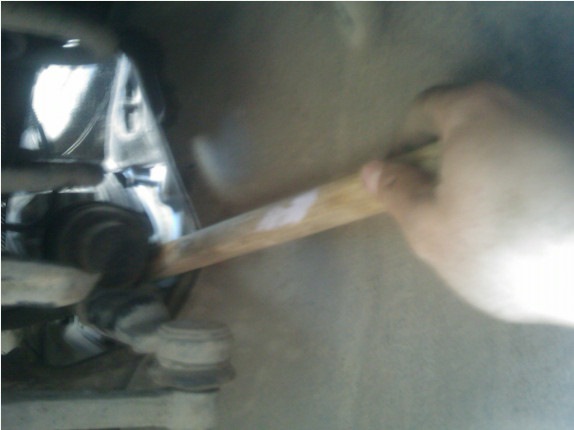

Рейку вынимал вначале из салона деревянной палкой, потом ее использовал в качестве ломика засунув в левое окошко рулевой тяги. Оттуда же её и вытащил, развернув штоком вверх, так свободно выходит в это окошко.
