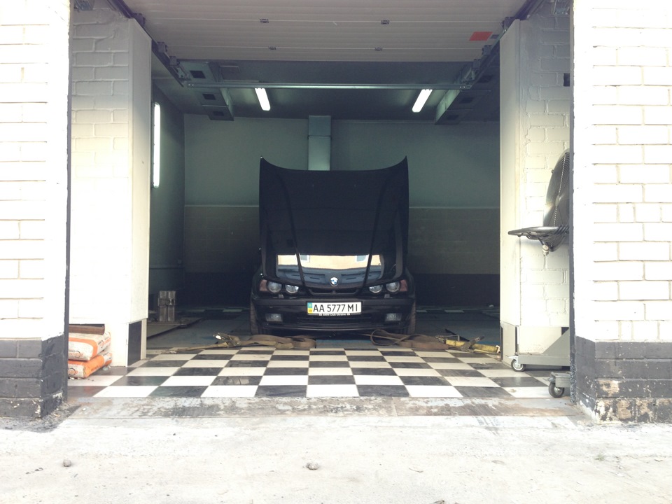

8 мая решили ехать на стенд для точной настройки смеси и коррктировки угла зажигания…Хотели попасть на тот же стенд, которым меряли ранее до установки мозга. И который показал 335 сил и 375 момента на маховике…Было бы интересно увидеть разницу на одном и том же стенде…Но не сложилось((( Стенд был занят до вечера, а шило в заднице кричало НАДО СЕГОДНЯ!))) Поехали на RED LINE у которых есть стенд MUSTANG DYNO, меряющий силы на колесах…
Первый замер показал 286 сил на колесах и 320 момента.
Фото первого замера не делал.
Замер номер 3
И за час нашли оптимальные углы и смесь. Сделали около 10 замеров, разброс в несколько сил всего.
По итогу наковыряли 299хп и 339 момента на колесах.
В переводе на маховичные, получилось 360 сил и 408 момента. Вроде как и немного, но честно))) Думал конечно, что будет хотя бы 380 сил, но видать пока не судьба…Решение по поднятию мощи уже заказано))) Пока атмо)))
