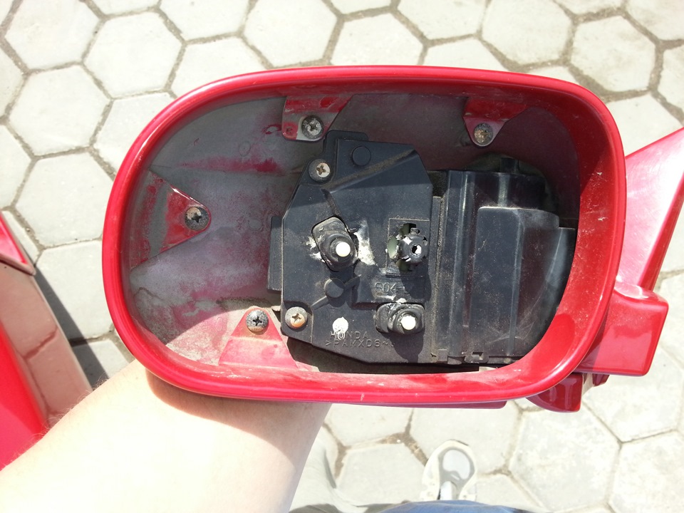

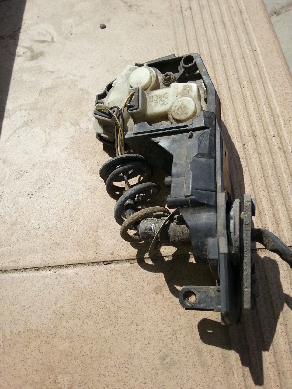

В общем, отстрелило мне стопорную гайку на водительском зеркале. И оно перестало фиксироваться. Гайка присоединилась к бесконечности, поэтому решил пойти на эксперимент с заменой потрохов от праворульного зеркала в леворульное. Что-то мне подсказывало, что ушлые самураи не будут городить огород и все различие отольют в пластмассе, а не железе.
Вот что поломалось:

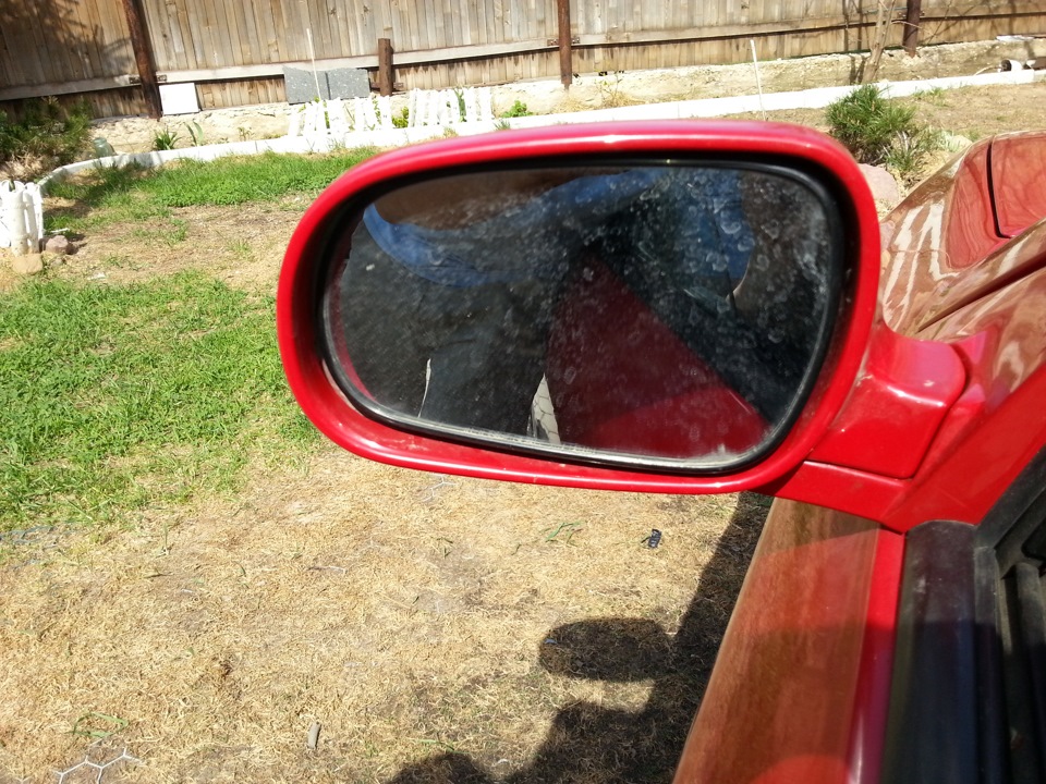

Так и вышло. Планка, на которую крепятся потроха если и отличаются — то незначительно.

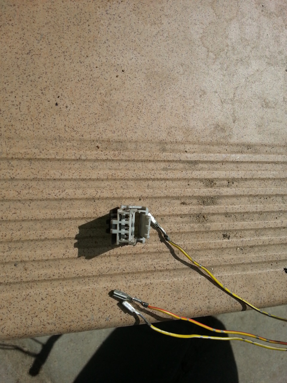

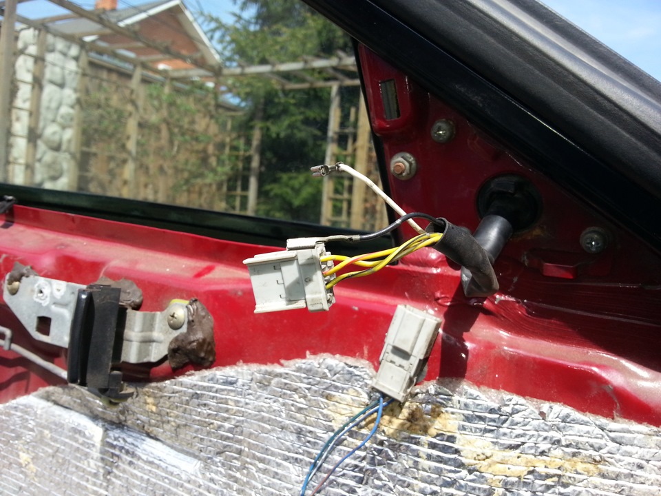

Хинт. Для замены нужно будет разобрать разъем — это очень просто делается.
