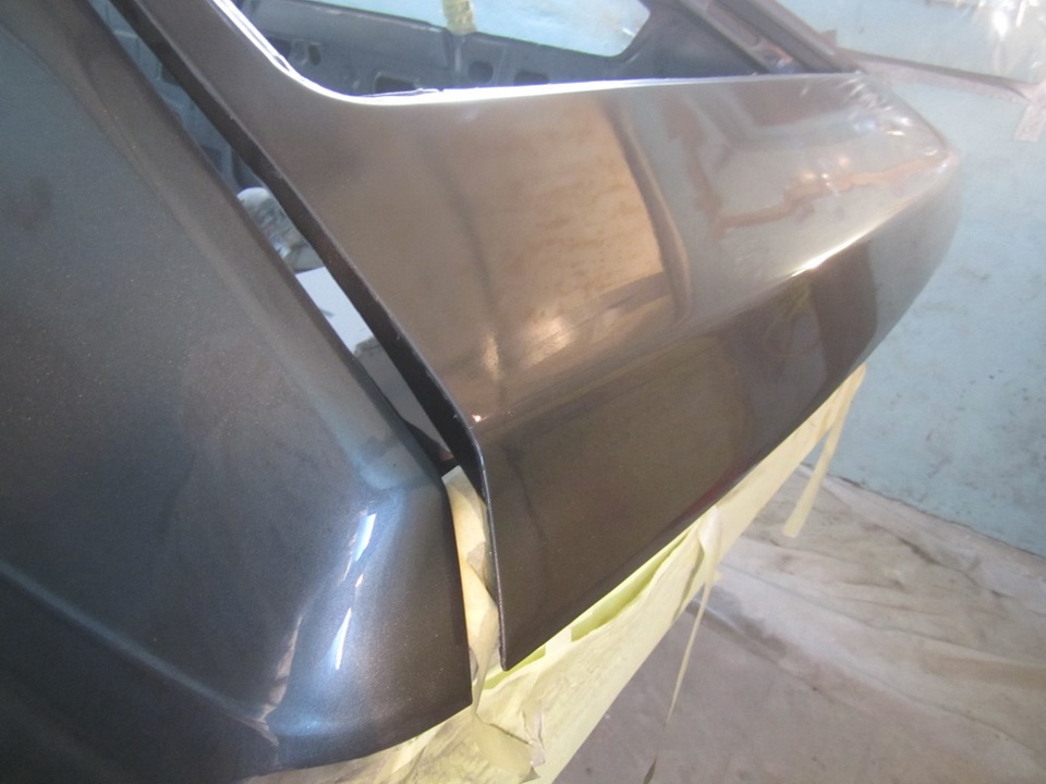

Все, отстрелялся я по своему БТР-у… 6 полных слоев лака, блестит… Завтра даже гараж боюсь открывать))))
В кратце — в целом все норм, правое крыло в полировку гадкая антистатическая салфетка при легком протире базы перед лакировкой навешала ворсу (АРР отстой!)

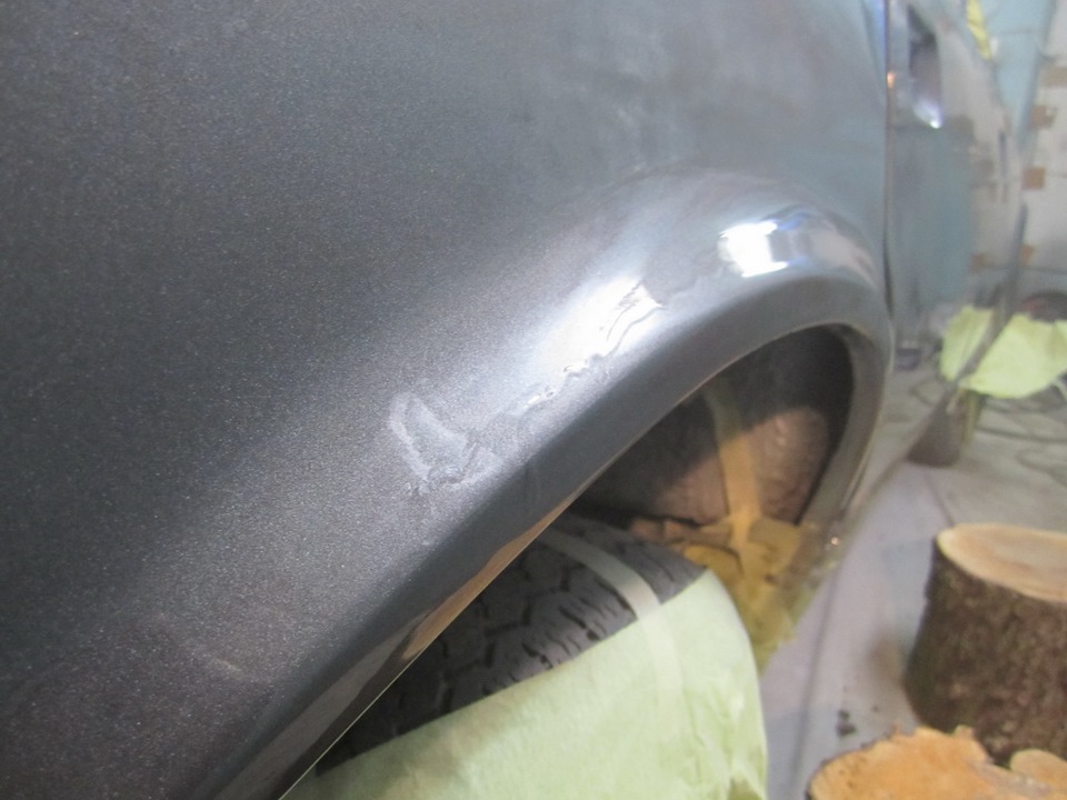

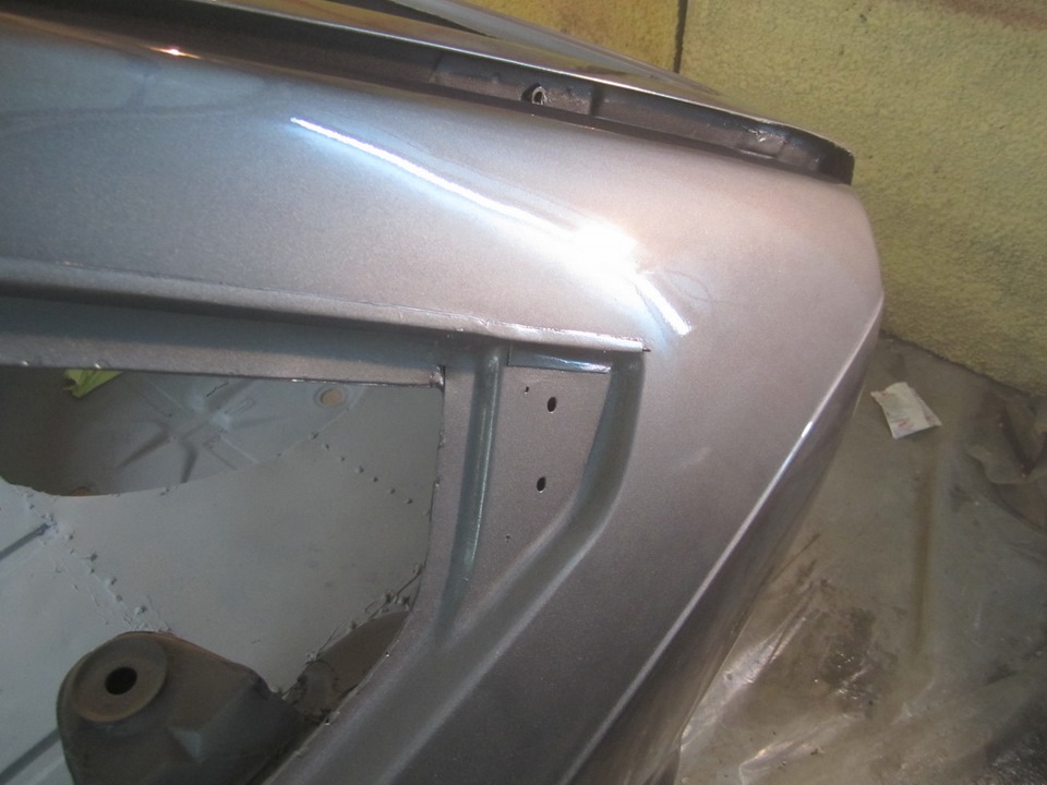

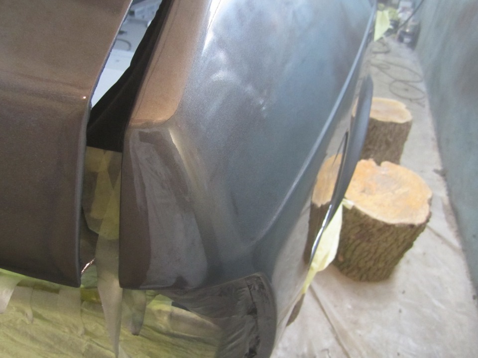

Подтек один — на заднем правом крыле.
Подтек сполируется (убрал как мог пальцем смоченным), а крылья все равно из чермета сделаны. так что не жалко)))

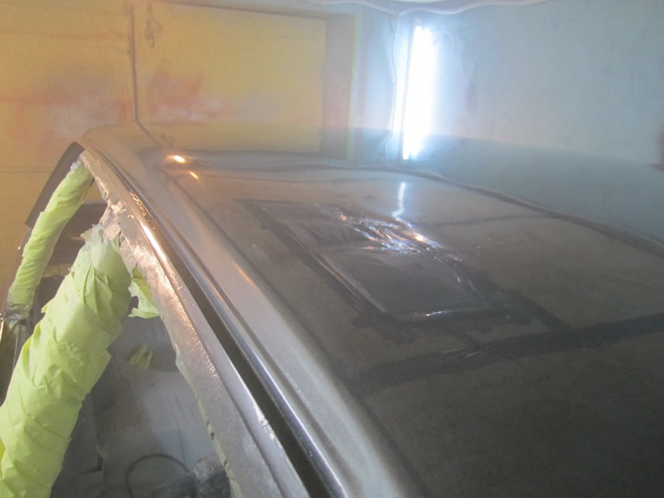

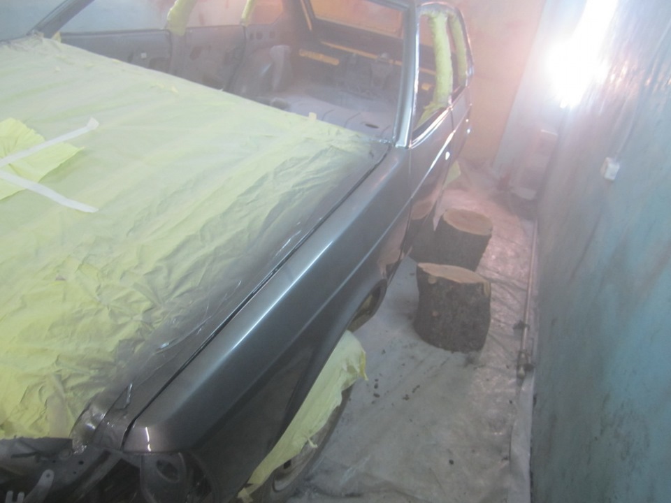

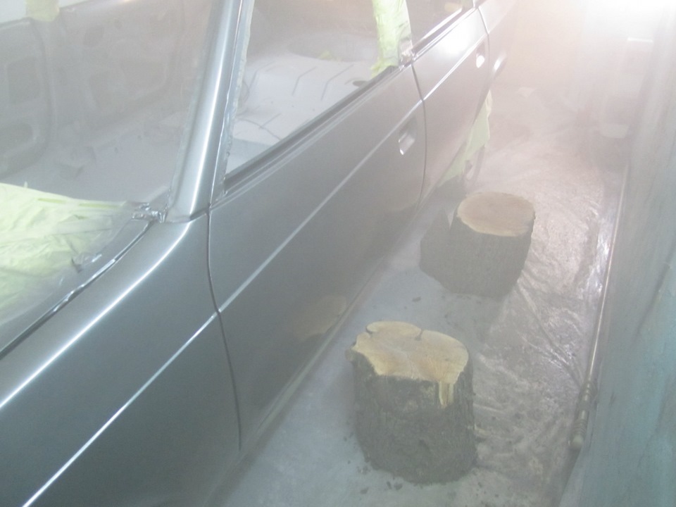

Температура для окраса была экстремальная, под 28-30 и это на стандартном отвердителе (обязательно нужен медленный!), поэтому давал растворителя… Лак — как вода, это жесть! При окрасе крыши выключил вытяжку (что бы на крышу не дуло, иначе лак не успевал растекаться), так что вечером буду смотреть "мультики")

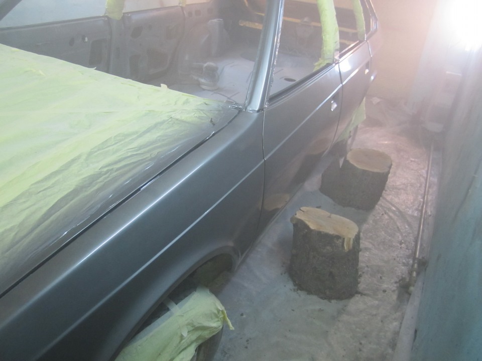

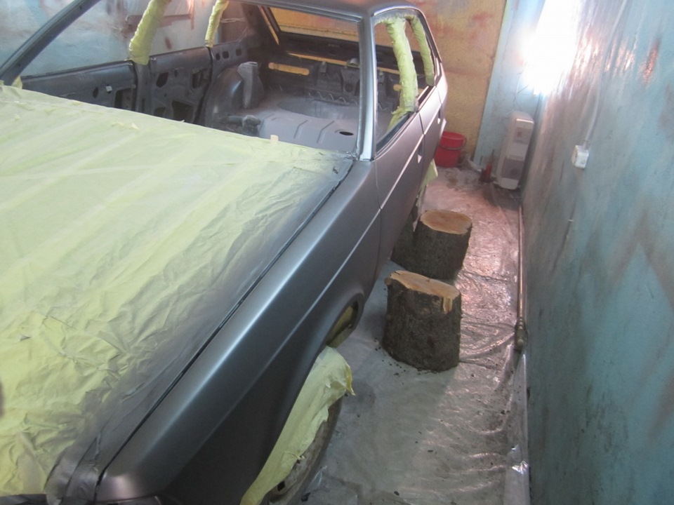

Ну и малярка проапгрейдилась мощными подмостками для окраски крыш. В их роли — добротные чурочки из 50-ти летней груши) Очень удобно, и шланг не путался и работать на них без проблем (тяжеленные!), а после окраса можно в качестве табуреток использовать))))
Пару фот процесса, и предварительный результат

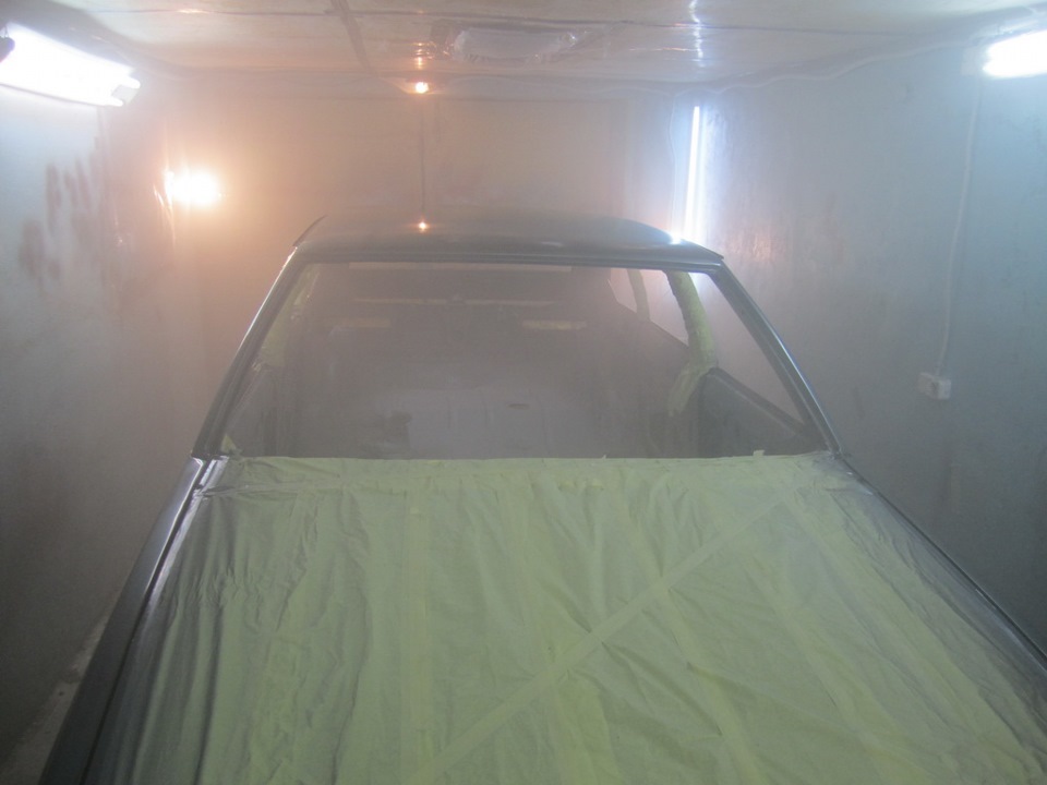

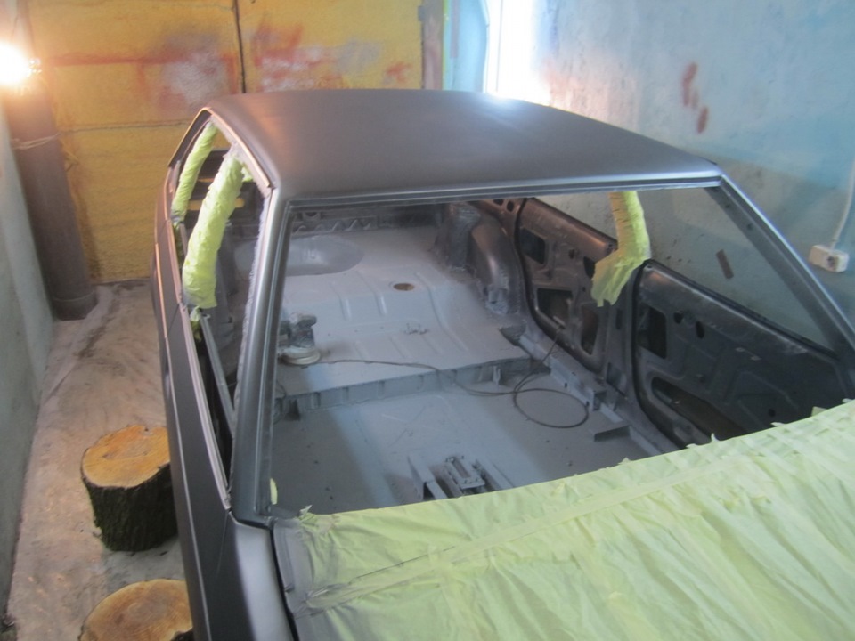

Нанес базу:

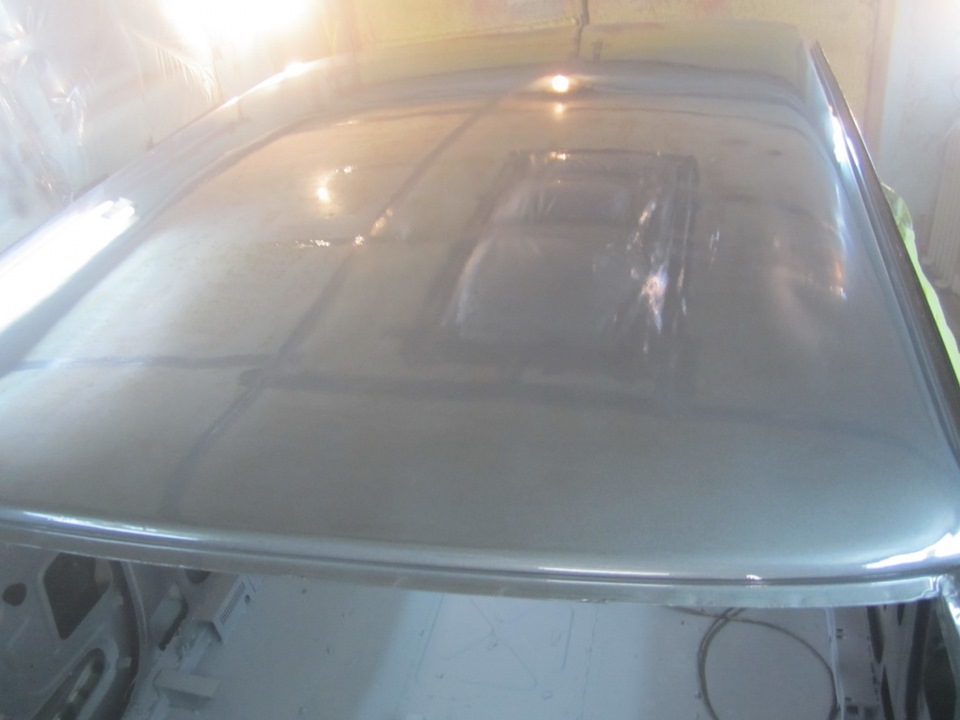

Так крашу крышу, иначе высыхает до растекания и шагренит по полной!

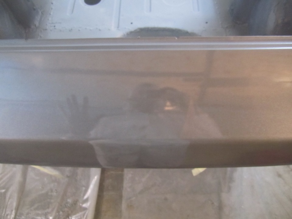

Ну и итоговый результат! 6 слоев лака, полных, все старался лить в зеркало. При такой текучести какую делал растворителем, сам в шоке, что подтеков так мало!
Вот эта зараза!
Два последних слоя базы дал в почти сухой припыл, что бы металлик "встал", как и на капоте

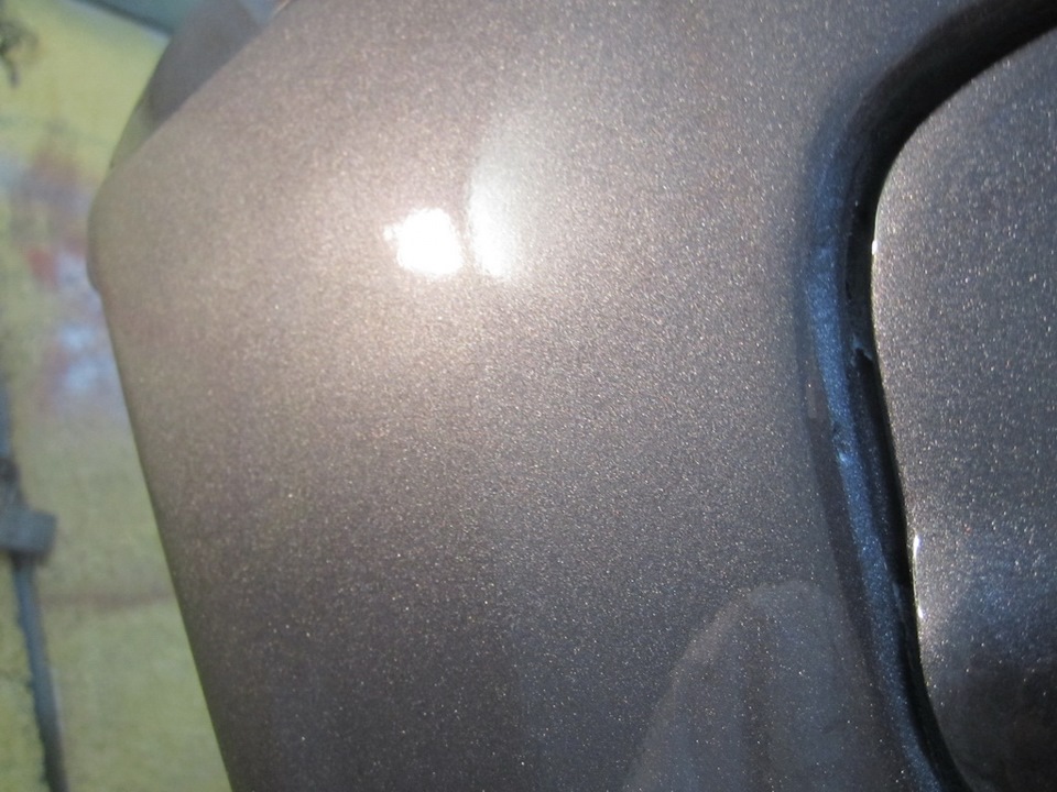

Итог — крупное, зерно, большая глубина цвета (в том числе из-за слойности) и зеркало!
После полировки будет вообще.
