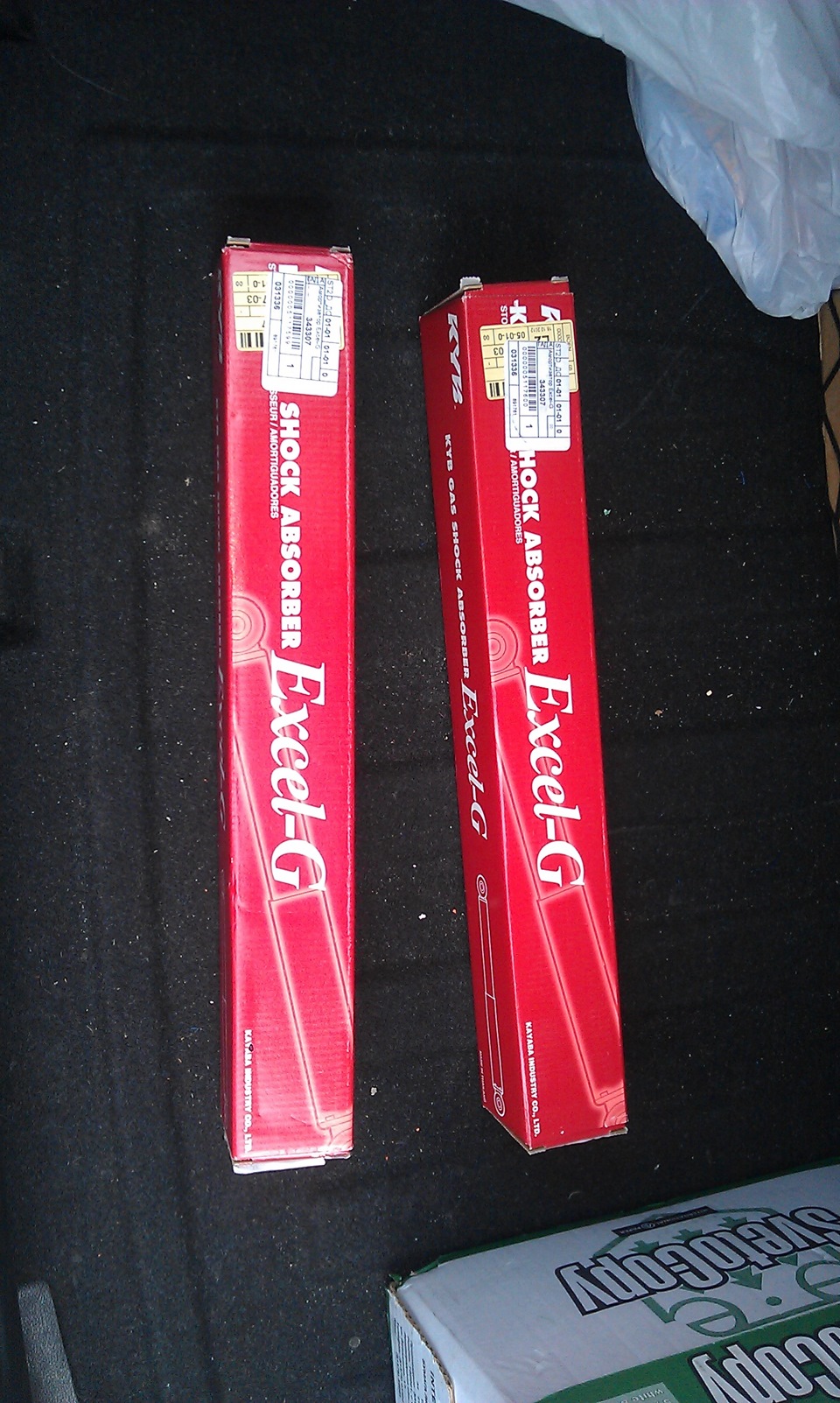

привет всем! неприятная новость…
наверно владельцы Авант с таким уже сталкивались.
по весне появился стук в задней подвеске. проверил авто в сервисе. ничего не нашли. проверил в другом также — говорят все отлично! решил поменять стоики местами.
стук сместился в другую сторону-вывод стойка сдохла…(((
узнал ценник на оригинал-2000 за одну.
почитав отзывы на форуме и тут решил заказать КYB 343307. все отзывы положительные и цена адекватная 2200 за одну вместе с доставкой. заказ пришел за неделю.
вчера стойки были установлены. стука нет! тишина в салоне. Остальные ощущения будут после трассы, да и проехал всего 10 км после замены.
Позже отпишусь как себя машина ведет!
Всех с праздниками и хороших дорог!

На Элантрах в предыдущих кузовах исправные стойки тоже гремят. И это не является несправностью. Так сто не стоит спешить и выбрасывать гремящие.
я их и не выкидывал.стойки аккуратно собраны и лежат в коробочке!
Привет.ждем результатов.еще бы пружины другие!
привет! планирую их чуть позже поставить!
