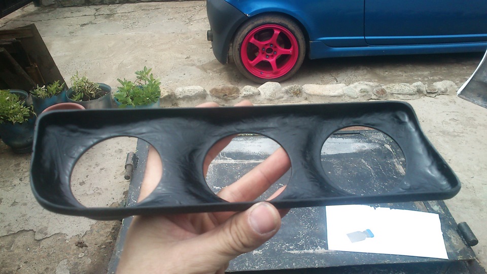

Ну и продолжение .
На следующий день вытаскиваем получившуюся детальку, аккуратно поддевая по краям, отверткой ножем или чем либо подобным, между матрицей и деталькой. Через пару минут если разделительные слои были сделаны правильно все отлично вылезет ))
Турбинкой отрезаем лишнее.
Рассматриваем получившуюся детальку. Есть 4 поры на краях, значит все таки хреновастенько работали кистью )) Ничего страшного, четыре это не так много, деталь не испорчена.
Дрявин ножем, чуток обрабатываем наждачкой, и мешаем немного смолы.
Даже этих капель много. Добавляем пару капель отвердителя и можно прям отверткой капнуть в нужные места, если стекает, то кусочком малярного скота делаем бортик и капаем смолу. И убираем сушиться.
После того как все высохло можно начать прорезать отверстия. Насадки данного размера у меня не было, взял немного по меньше.
Отверстия готовы, осталось их довести до нужного диаметра, в этом нам поможет, старый добрый напильник, сильно крупны не нужен, так как он начнет рвать и может испортить внешний вид детали.
После напильника наши отверстия и излишки капель, которые закрывают поры, обрабатывам наждачной бумагой, начиная от крупной фракции к мелкой, я использовал 120 и 240.
Далее можно немного сбить всю поверхность от мелких неровностей, если они есть. В моем случае это в основном края, но все же немного пробежался и по поверхности наждачкой с водой 400 и для завершения наждачкой 800.
Подсушил и с другой стороны малость пробежал наждачкой и дунул черной краской, для эстетического вида.
Как только все подсохло можно перед покрывать лаком.
Даем лаку высохнуть и радуемся красивой детальке )))
Данный метод изделия из карбона считается самым простым и называется псевдо карбон, так как у него нет той прочности, за какую все так любят карбон, но все же он крепче обычного пластика и отлично выглядит.
Что бы карбон был более прочный, для этого требуется ваккумная формовка, под температурой, но на порядок дороже, так как там больше расходных материалов и специальное оборудование. Итоговая цена за такую работу мало кого устраивает из-за этого, делаем по упрощенной технологии.
Надеюсь кому-нибудь эта информация поможет.
Если есть какие либо вопросы, спрашивайте.

Это подиум под датчики в Чайзер, марк, креста, в сотом кузове, вместо часов и двух решеток печки.
