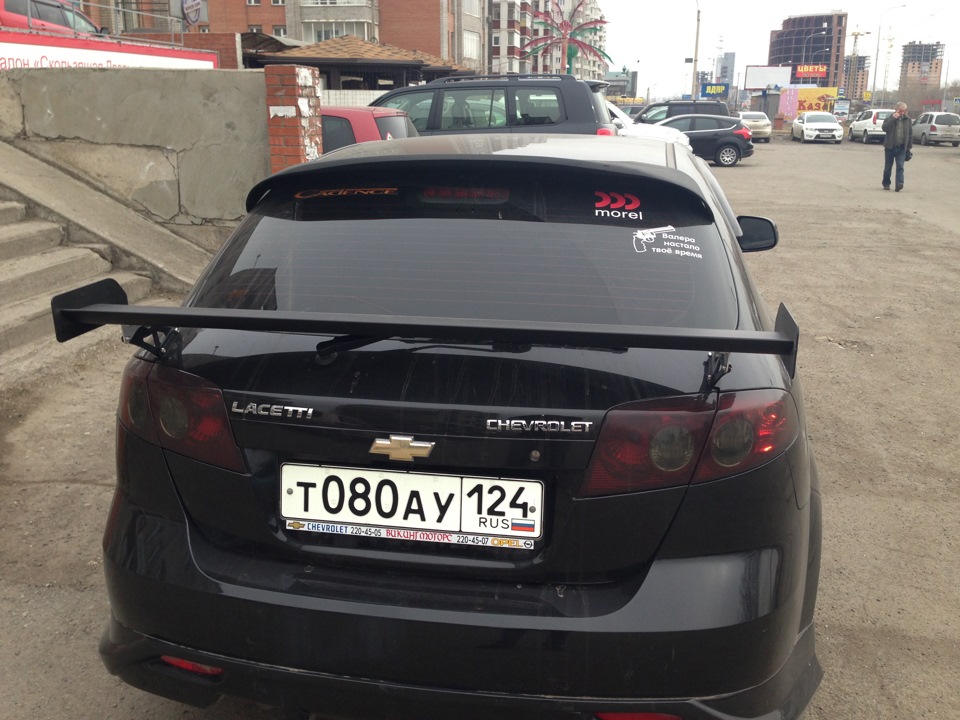

По мере появления ощущения завершенности решил выложить фотоотчетик.
Что сделано:
-Установка Peeonerа, усилителя с кандером и сабом (ESX), передние динамики Morel.
-Установка двух спойлеров и обвесов, обвесы пришлось снять для ремонта после зимовки.
-Установлен подогрев сидений Емеля УК-2.
-Установлены биксеноновые линзы, в туманках тоже ксенон.
-Установлены дополнительные сигналы.
-Установил приборную панель с БК.
-Установка паука 4-2-1 со всем выпускным трактом, само собой чиповка.
-Распайка пульта на руле под магнитолу.
-Полная шумоизоляция авто.
-Заглушен клапан ЕГР.
-Тонировка, переднее боковые съемная, лобовое стекло — атермальная.
-Установлен видео регистратор.
-Установлена сигнализация Starline E-92.
Осталось:
-Замена стоек на Koni Sport с укороченными пружинами Eibach.
-Установка перфорированных тормозных дисков.
Комментарии 3
кстати спойлер сам сделал, овладев работой по стекловолкну :)
обвесы за зиму все поломал из за не качаственного материала сделал их сам из стекломата
сейчас заказал еще веерные форсунки
