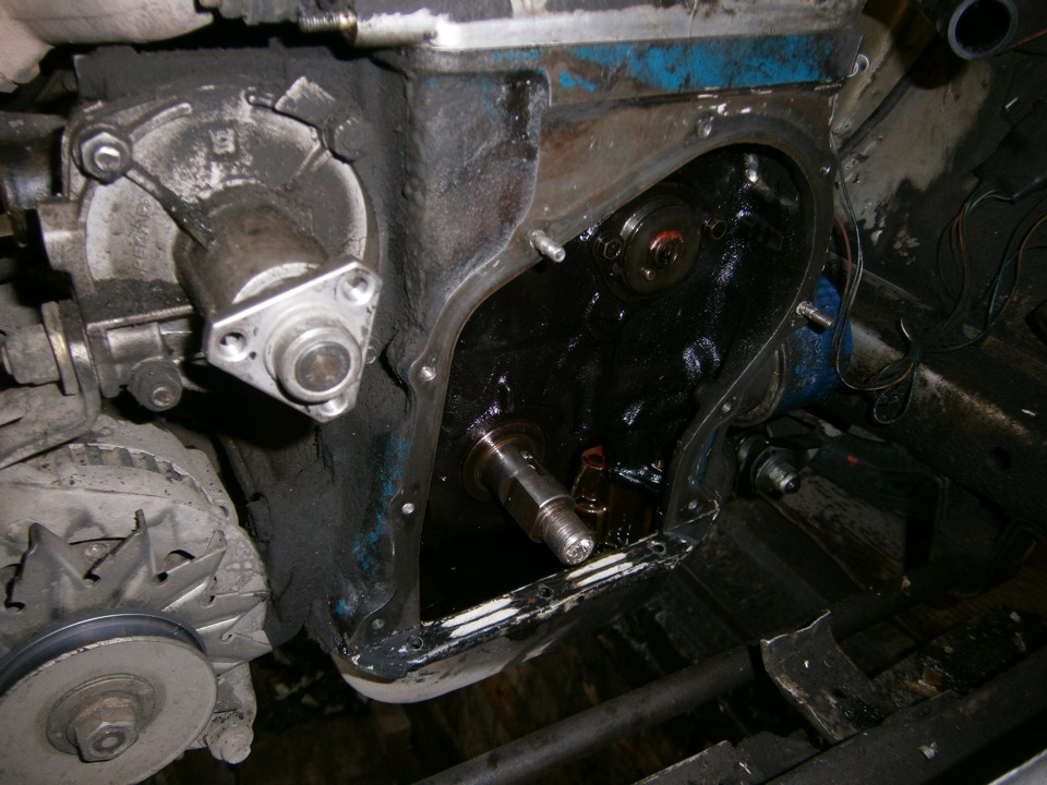

В процессе разбора выяснилось следующее — оборвало и расчленило на 3 части успокоитель цепи:
Вот что удалось "выловить" из нутра…доставалось всё осторожно, дабы не уронить в картер какой-нибудь из кусков:
Сточило остатки успокоителя цепью основательно) еще бы — почти неделю ездил с этим звуком:
Так же досталось и башмаку натяжителя цепи… глубокие борозды от цепи на его поверхности:
После того, как всё вытащил, старое снял:
Принялся за установку новых комплектующих. Установка прошла гладко… за исключением одного НО…
