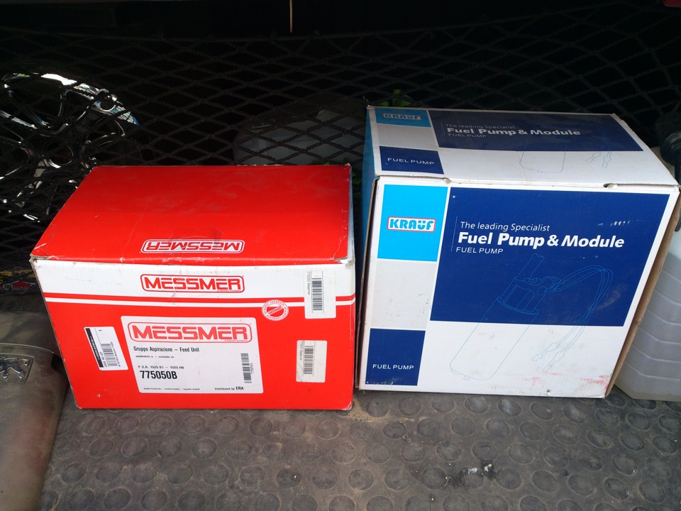

Месяца 3-4 назад, у меня начал медленно нагибаться бензонасос. И я купил ему замену: Krauf 775050W. Потом поставив новый топливный фильтр, машина вновь нормально работала со старым насосом. А вот сейчас, буквально неделю назад, начал нагибаться снова, но уже по другой схеме. В дополнение к гудению добавился плохой пуск двигателя, заводишь-работает секунду и глохнет, иногда нужно было постучать чем нибудь по крышке бензонасоса чтобы завести. Ездил целую неделю без задних сидений) А почему спросите вы? Ведь у меня же есть чудесный насос Krauf 775050W)) Пытался я его установить, меньше чем с четвертью бака не заводиться, я специально разобрал корпус Крауфа и оригинального, сравнил высоту моторчика со старым точь в точь. И сидит как в оригинальном корпусе. Залил полный бак — о чудо завелась. Но! Прокатившись понял что этого китайского чуда маловато для моего двигателя. С 2000 до 3000 провал(я пробовал переустанавливать клапан с оригинального насоса на новый Крауф, что держит давление в магистрали при заведенном двигателе, толку ноль), и не так весело едет от 3000-6000. Ну думаю, надо заказывать новый. Ждал c 7 по 11 мая. Взял Messmer 775050! Установил! Завелся с пол тычка, бак был заполнен на половину. Прокатился-восторг! Вот это она валит!
Кстати когда ехал забирать новый насос на старом, при включении кондея как то подтупливала… После замены такая ерунда пропала. Интересно было померить давление, создаваемое старым и новым насосом) Жаль манометра не было под рукой.
Кстати Krauf продаю) Думаю на двигатели 1.1-1.6 самое то(для 206 пыжа)!

я понял, посмотрел ехист — на мою 2.0 купеху бьется насос Messmer (770016), его и закажу, если что
молодец! поездишь расскажешь. чувствую меня тоже данная покупка очень скоро ждет)
Хорошо) Но Крауф не советую. Не то чтобы он не работал, просто он не для 2.2.
