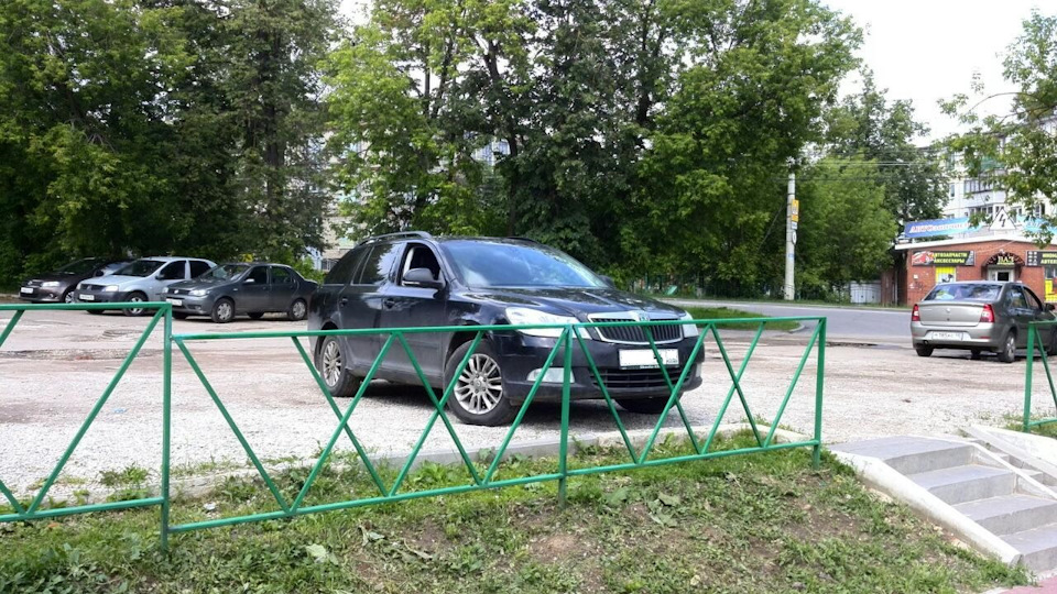

Сегодня был в Оффсервисе, поменяли мне фишку и примерно 10 см проводки от нее. Проблема была в том что загоралась ошибка по сканеру ОБД2 Р0221 машину начинало лихорадить загоралась левая лампочка желтая, а иногда и Чек. Бывало переходило в аварийный режим 20км ч 1-я передача и все. Решалось всегда открыванием капота и шевелением проводки и фишки на дросселе. Короче по совету знающего человека записался приехал, все выполнили аккуратно, проводку соеденили термоусадочными контактами, дроссель оказался практически чистым после последней моей чистки в прошлом июне. Заодно продезенфицировали кондей.
Skoda Octavia Combi 2008, двигатель бензиновый 1.8 л, 160 л. с., передний привод, роботизированная коробка передач — визит на сервис

Привет. Чем решилась проблема.
заменой проводки у фишки
и ошибка другая P0121
а может и нет вчера ерс загорелась убралось только снятием фишки на заслонку и постановкой ее на место.
ттт проблема решена
