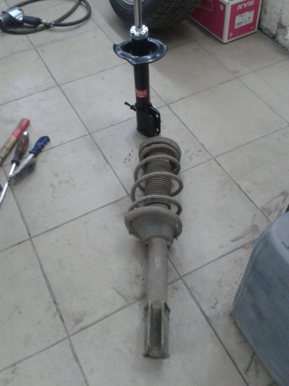

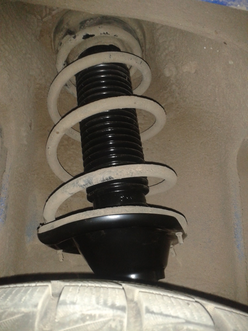

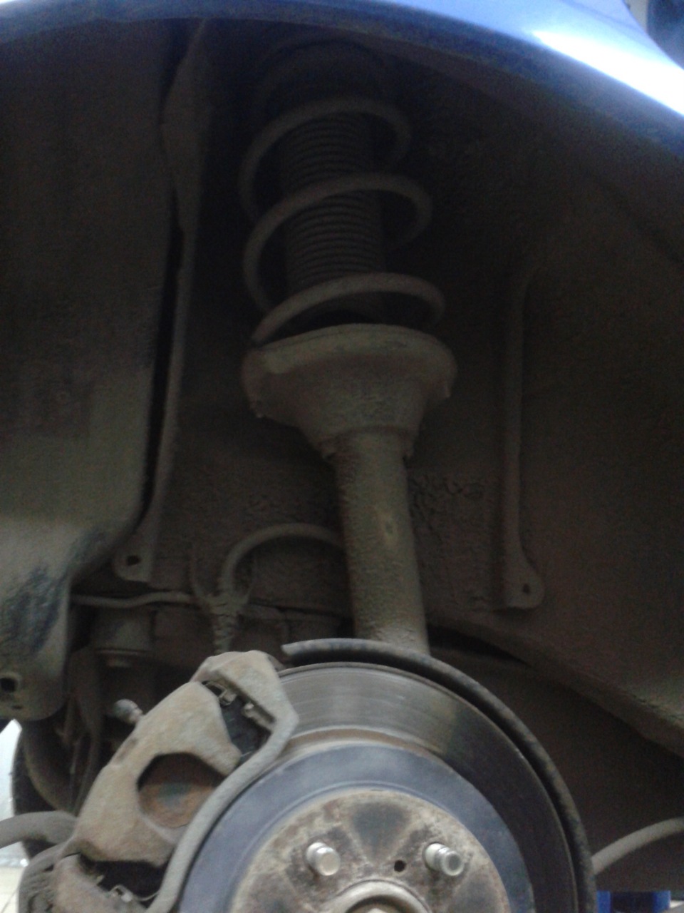

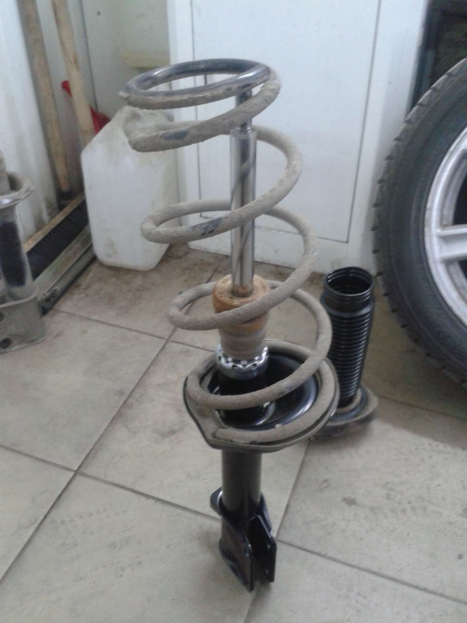

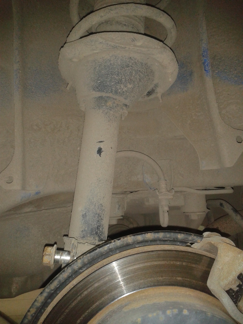

Давненько ждала машина замены стоек. Дождалась. Заменил задние на Каябу Excel-G — левая арт. 334359 и правая арт. 334358. Плюс до кучи пыльники амортов 20372-FE010.
Первичные ощущения — стало заметно тише даже при убитых стойках стабов. Но теперь зад заметно раскачивает на ухабах. Будем привыкать. По деньгам вышло чуть больше ожидаемого, ну да ладно, меньше пива выпью.

пыльники на задние стойки идеально один в один встают от задней подвески ваз десятого и 08 семейства. даже пазы совпадают. стоимость 60р штучка)))
