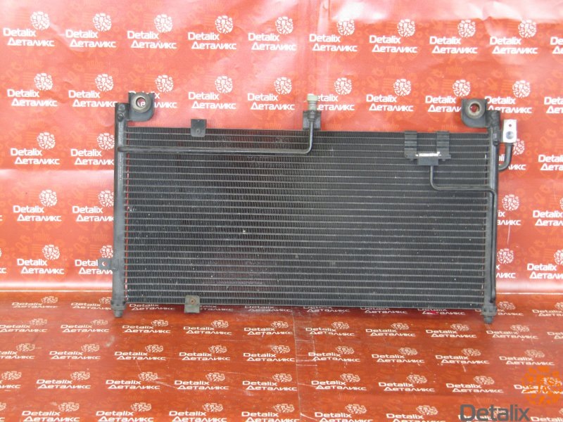

Жара меня одолевает и я хочу вернуть кондей в машину.
Поскольку после аварии радиатору кондея пришёл конец, его зажувало конкретно.
Нам нужен, радиатор кондиционера и шланг от компрессора кондея до радиатора.
Со шлангом всё понятно, надо ехать и узнавать реально ли его запаять, потому что я пытался его выгнуть и в процессе выгибания алюминиевая трубка отломилась. А новый шланг стоит минимум 6000р
Какой радиатор кондея брать?
Нашёл Японское БУ за 1750р.
Или же на Экзисте (новый) 100% китай AVA MZ 5125 за 2546р
Вот я и думаю. Экзист привезёт в Щёлково куда мне удобно ехать. За Бу надо ехать в Москву.
Что посоветуете?

а так я бы взял новый. потому что хрен его знает какой он оригинал б/у. часто бывало так что контрактное ходило в 2 а то в 3 раза меньше чем самый хреновый китайский. все равно что с разборки брать с машины тормозные трубки.
AVA Дания насколько помню.
Я подумаю.Спасибо
езжай в москву. Тем более что их там 7 шт. точно выберешь и потаргуешся))))
Ну поторговаться не получится а вот выбрать думаю смогу.
Б/у если в хорошем состоянии
Надо ехать и глядеть. Там аж 7 штук валяется.

В кондее главное что бы газ был, ткни в ниппель, если газ пойдёт то кондей 99% пашет.
Ткнуть в нипель который перед основным радиватором возле замка капота?
Да, именно в него.
Спасибо за совет — завтро гляну что там есть…

Себе взял kager польша, второй год все ок! Радиатор такое дело, что наверное лучше новый китай чем б/у япония
kager дороже будет чем AVA

не знаю откуда ты взял что AVA китай, на мазду радиатор кондея пришел германия, и на нынешнюю — радиатор печки тоже германия, причем удивил своей комплектацией (с ним пришли уплотнители, которые хотел заказать с другим узлом). По поводу шлангов я не стал тогда заморачиваться и мне кондиционерщики их поменяли на шланги ВД за 1,5к
Я уже покупал до этого такой радиатор от AVA на коробке было чётко написано Made in PRC
А по поводу шлангов надо будет заехать к кондейщикам. От чего там тебе поставили шланг?
Бери б.у.Он хотя бы от коррозии не развалится, в отличии от китайского

Я бы за японским съездил

ava -это Дания, если номер точно такой как ты написал, а если номер mzA 5125 это дешевый аналог произведенный той же фирмой только в КНР и дешевле они обычно на треть. Так и различаются буквай А (альтернативный)
