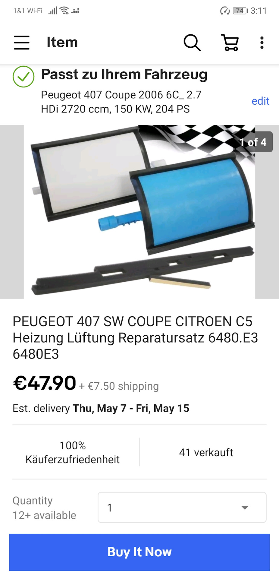

Добрый день, кто может мне отправить код заслонки со стороны пассажира. Всегда тёплый воздух даёт, а лето на подходе
Они парой продаются
Правильно?
