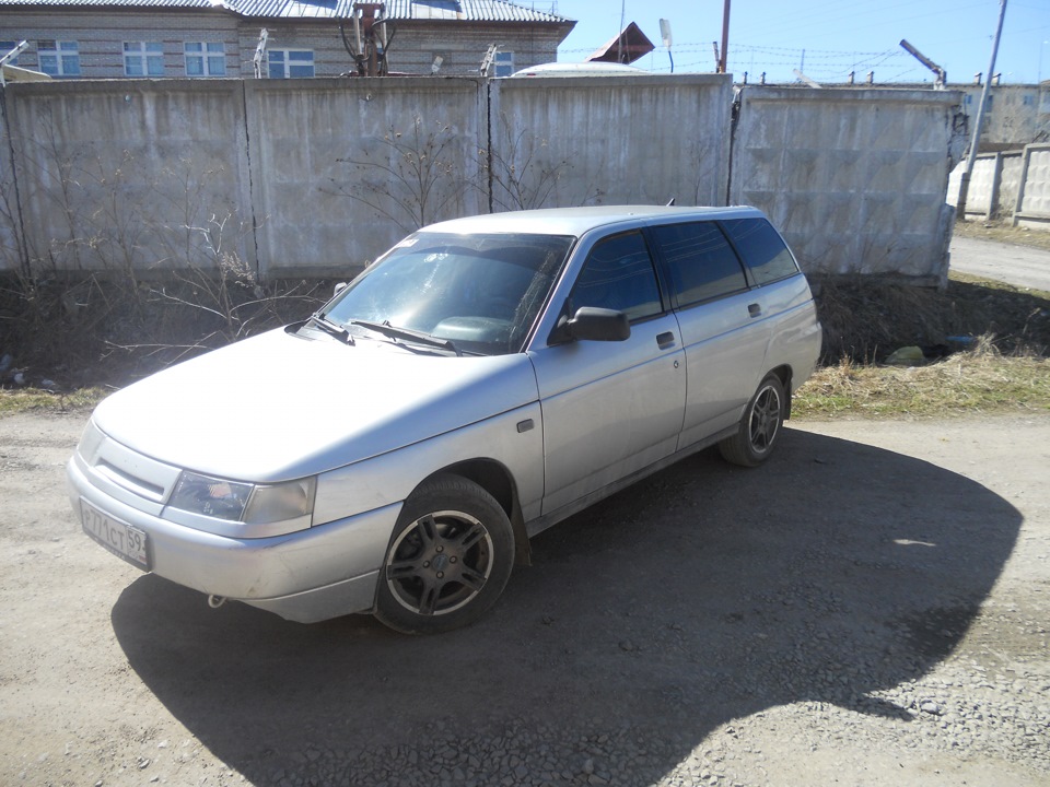

Всем привет ! Сидел тут вчера, смотрел из окна на машину и думал что изменить внешне … вспомнилась старая задумка сделать стойки черным цветом, подумано — сделано )))
Купил балон черной глянцевой краски, скотч малярный, отрыл в гараже охапку газет, без палева взял у жены фен и уехал красить . Больше всего намучился отрывать ветровики с дверей, приклеены были намертво и пока не прогрел феном отрезать ножом не смог .
Остатки двухстороннего скотча убирал с помощью фена, пальцев и жидкости для снятия лака (процесс очень геморойный ) . Вот такой я закатил в гараж
потом долго и упорно закрывал газетками и скотчем все что могло покрасится случайно, про крышу не забывайте, если будете красить .
красил в 4 слоя, перед каждым слоем грел поверхность феном и также каждый слой сушил феном . с другой стороны аналогично, поэтому фоток нет . Красил днем, за машиной пришел уже ночью, просто не хватило терпения ждать — хотелось увидеть результат . Вот что получилось, фотки ночью в гараже

На следующий день поехал в гараж сделать фотки при свете дня
блин вообще по кайфу стал вид, мне очень нравится ))) Карбоном клеить не стал, потому что уже у всех этот карбон и идти одним стадом я не захотел, поэтому краска )))

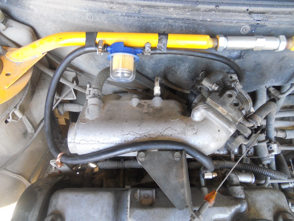

Ну и без доработок никуда, сегодня в очередной раз снимал дроссельную заслонку чтобы прочистить постоянно засирающееся отверстие для отвода картерных газов . Вот какой "инженер" придумал отверстие диаметром меньше миллиметра … одни матюки на него . В общем сделал так, как сделали уже многие — поставил фильтр на этот тоненький шланг и заодно посадил клапанную крышку на герметик, чтобы не потела маслом
Заодно почистил свечки, выровнял зазор . Скоро буду ставить hand made маслопомойку )))

фильтр можно на хамуты не сажать, он никуда не денется. менять часто придется и замучаешься крутить их. мне недели на 2 хватает одного. в принципе не дорого (20р). главное не проморгать момент и вовремя заменить, а то он пожет пропускать масло, когда сильно засрат. и лучше покупать без отстойника
Первый специально купил с отстойником чтобы посмотреть сколько скапливается масла . А чо ты так часто меняешь ? может тоже уже колпачки менять пора . Я летом решил поменять кольца и колпачки, думаю немного уйдет проблема с маслом )))
голову менять надо. ей чот совсем хреново уже. колпачки я менял вместе с клапаном. не поленился и разобрал всё и заменил)
значит у тебя серьезней, у меня в двиг еще никто не лазил за 120 тысяч км .
всё жаба душит на детали(( ремонтирую что есть

А заслонка когда забивается, как это сказывается? А то что то заметил что тянуть плохо стало машинка, фильтра поменял, сеточку бензонасоса тоже, а вот что то особо не помогает( воздушный менять буду скоро, может спасет. Но хотелось бы узнать про заслонку — если симпотомы похожи — полезу смотреть
на ходовке вроде не сказывается ( не заметил ), а вот масло из под клапанной крышки давить начинает сильно …
