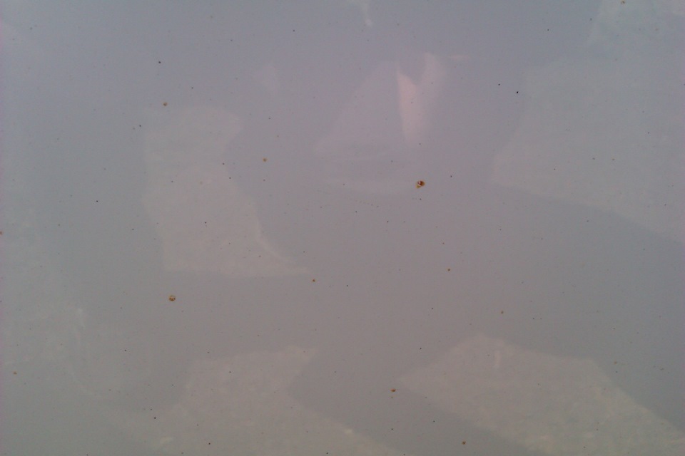

В общем после зимы обнаружил множество ржавых точек на авто, причем точки были снаружи краски/лака, т.е. ногтем оттирались, сделал вывод, что следы реагентов. На других цветах присутствуют, но не так заметны. В общем отполировал сегодня два бока, крыша только осталась, но сил уже не было, температура достигла максимума.
На фото передняя правая дверь.

это скорее битум. у меня такие же.
Не "скорее битум", а битум и есть. Только паникеры и прочие провокаторы их за ржавчину считают и начинают понос на весь интернет.
Я от этих точек избавился с помощью Liqui Moly Teerentferner — побрызгал, подождал несколько секунд и протёр микрофиброй. Результат на 5 баллов.
фигасе, я таких точек на машине не находил еще) вот битумных точек хоть отбавляй, уничтожаются пару раз в год уайтспиритом)
Весь борт этим *** заляпан. Вчера большую часть оттер обезжирителем.
адовый труд. Лучше полиролью.
