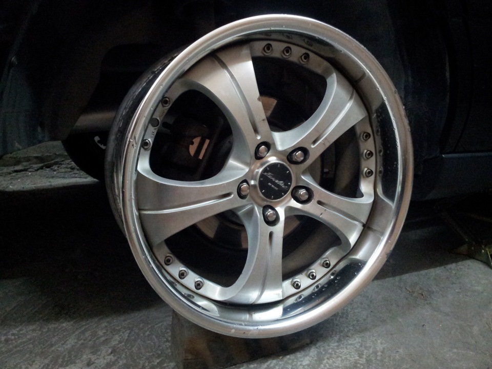

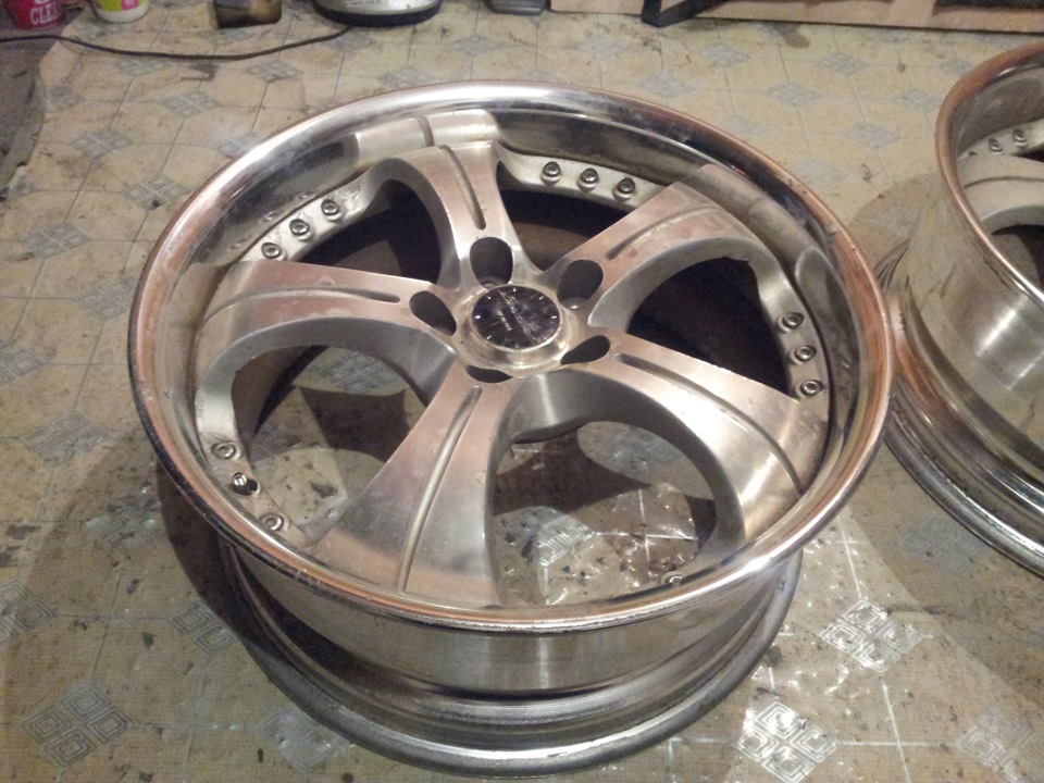

Давным давно попали ко мне 17 диски "Lowenzahn" (Made in Taiwan, закос под "Lowenhart") с резиной. 5х114.3 ET52 7,5J, с хиленькой резиной 215/45/17. Взял их недорого, в отличном состоянии за 125$. Думал поставлю на Легешу как зимнюю обувь, примерил, не понравились. Убрал в угол гаража и забыл. На днях копался и нашел их, кинул обьяву о продаже (или обмене на 18), сегодня позвонил парень и предложил поменяться на 18. Привез свои показал, я свои. Вобщем теперь у меня "Work Euroline KH" R18 перед 8J ET40 (полка 6 см), зад 8J ET32 (полка 8см), поменялся без доплаты+ у меня осталась моя 17 резина которую можно смело за 50 американских фантиков продать. Скажу вам искренне, я оооочень рад, буду восстанавливать. Диски в целом хорошие, геометрия в норме, есть небольшие ссадинки на полке но это ж не страшно, полочка будет отполирована!

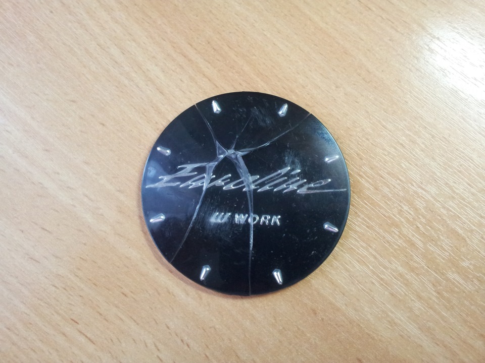

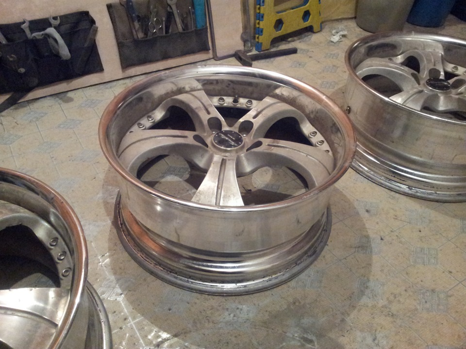

Один колпачок центра треснул, буду переделывать все 4. По мере откручивания болтиков выяснилось что выкрутяться не все)))) В итоге из 14 (на одном диске) выкрутилось 5, остальные высверлил. Замена нашлась быстро. Взамен 12-гранным "звездочкам" будут вкручены кованные болтики под внутренний 6ти гранник фирмы "Wurth". Очень качественные. Диск станет тяжелее грамм на 100.
