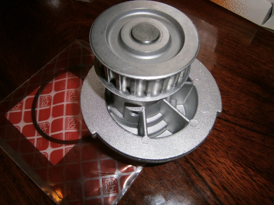

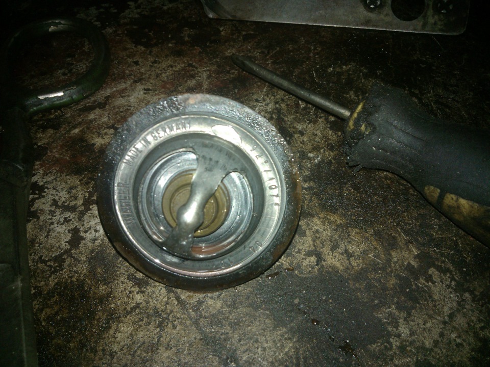

Заменил, чтоб было…) соответственно двигатель стал лучше прогреваться с новым термосом. Старый ремень ГРМ не сильно был изношен, да и помпа не текла, но т.к. к термосу очень сложно подобраться (нужно снимать ремень ГРМ) — было решено заменить всё, что стояло на пути.

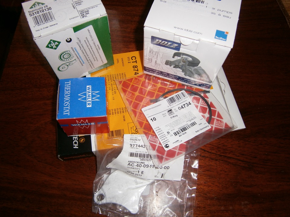

Расходники + так же была еще давно заказана оригинальная заглушка ЕГР.
Водяная помпа DOLZ

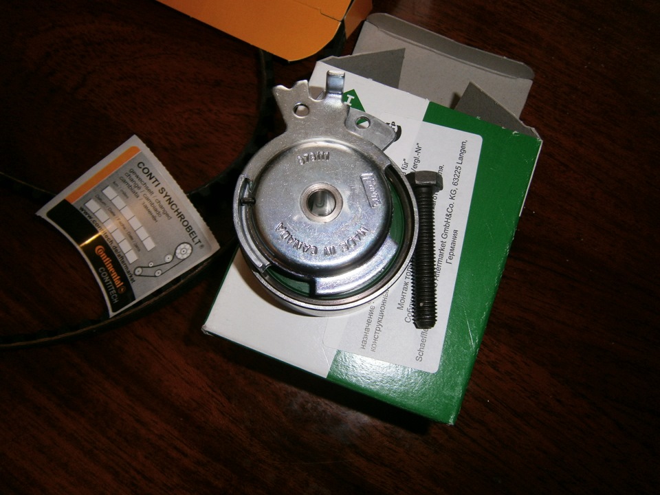

Ролик натяжителя

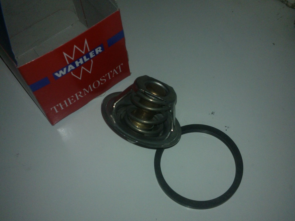

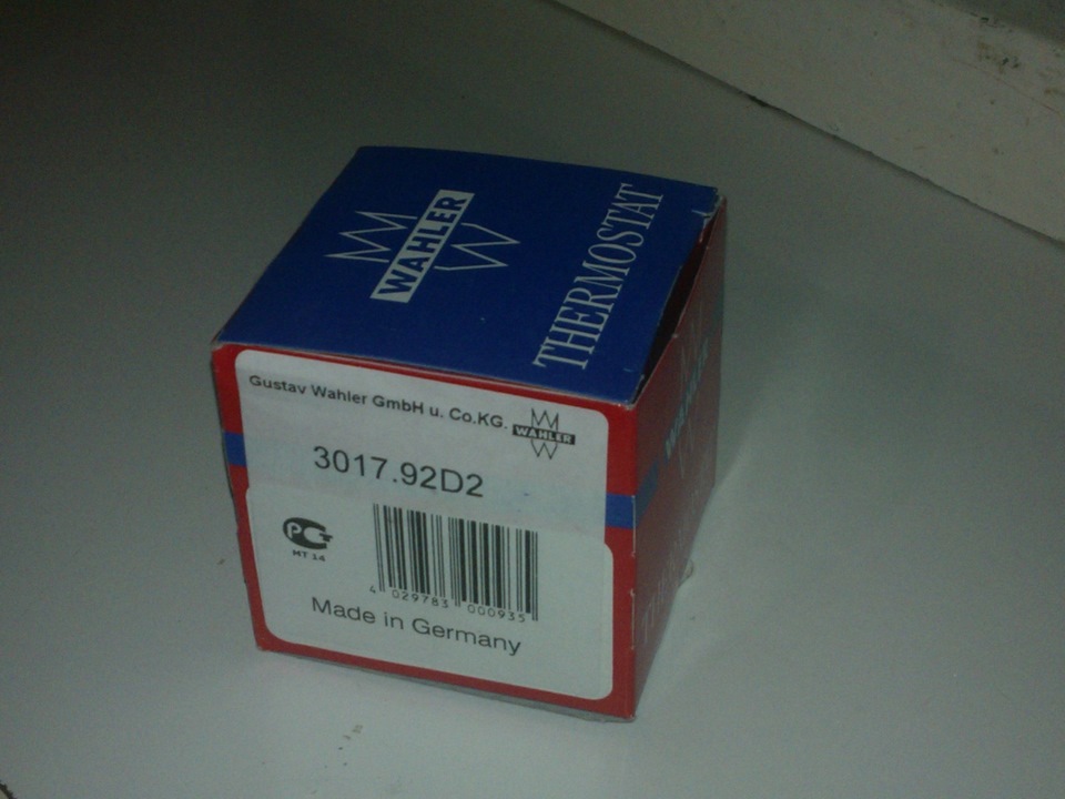

Термостат Wahler 3017.92d2

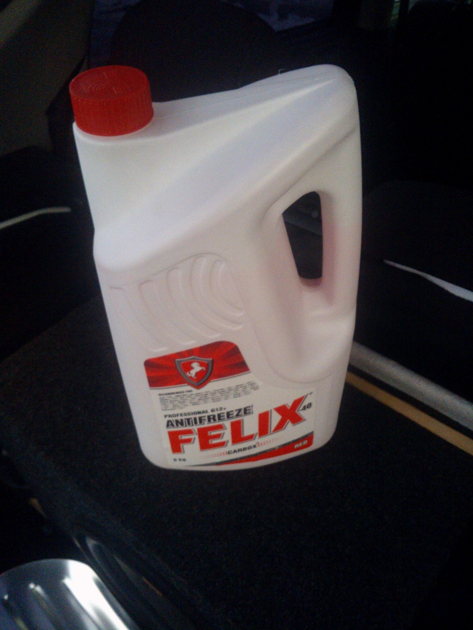

Немного антифриза)

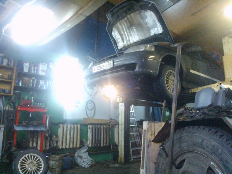

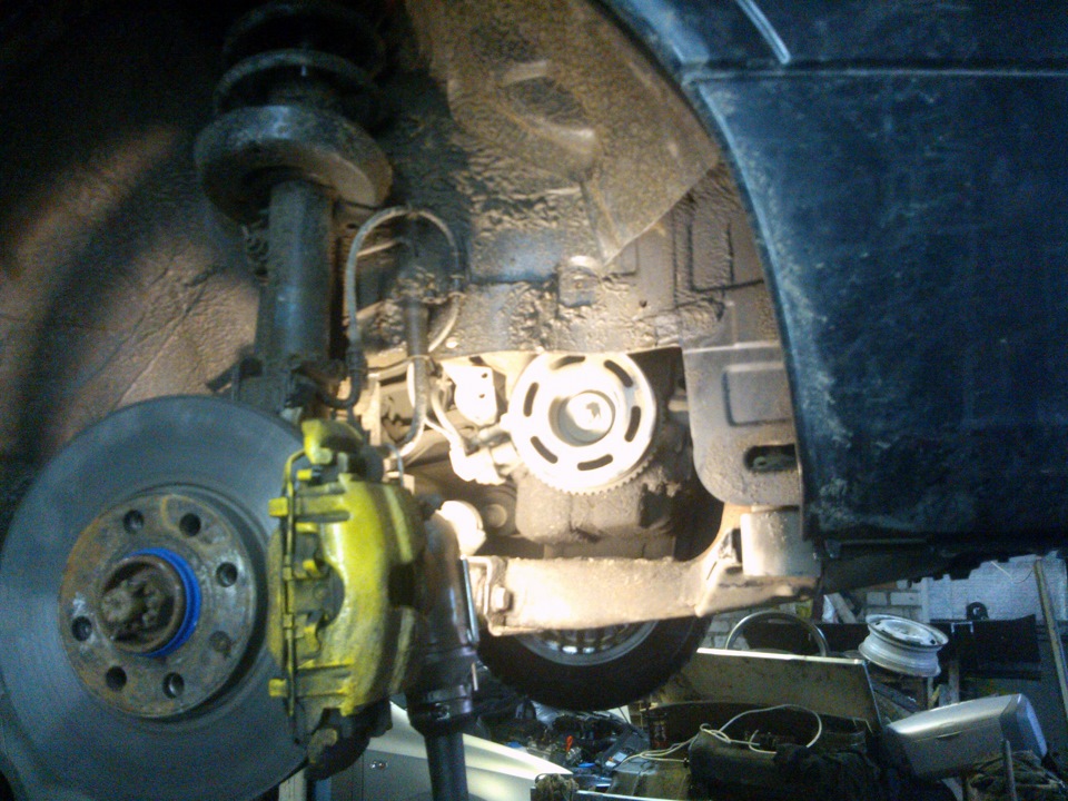

Заехал в бокс, подняли на подъёмнике и работа закипела.)
сняли правое колесо, а затем всё и остальное)

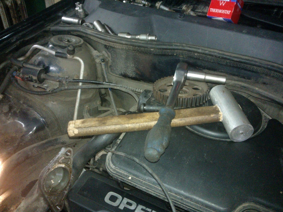

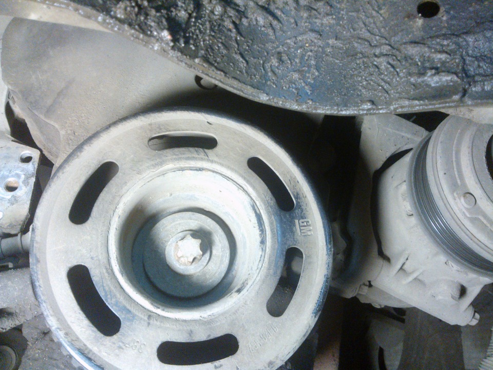

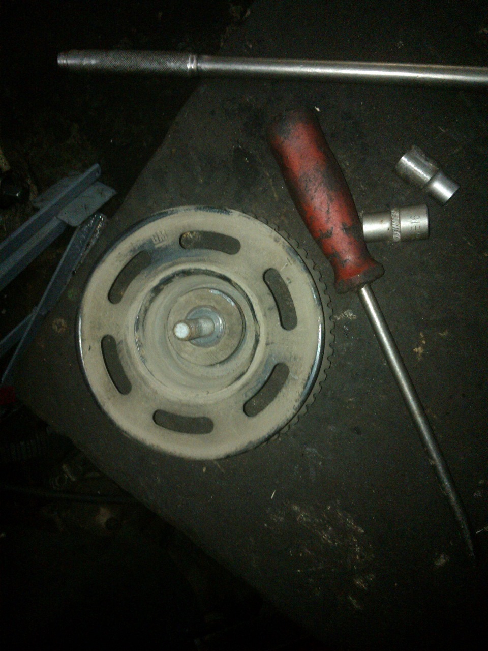

сняли шкив с коленвала (на передаче + давили на тормоз) — открутился сходу

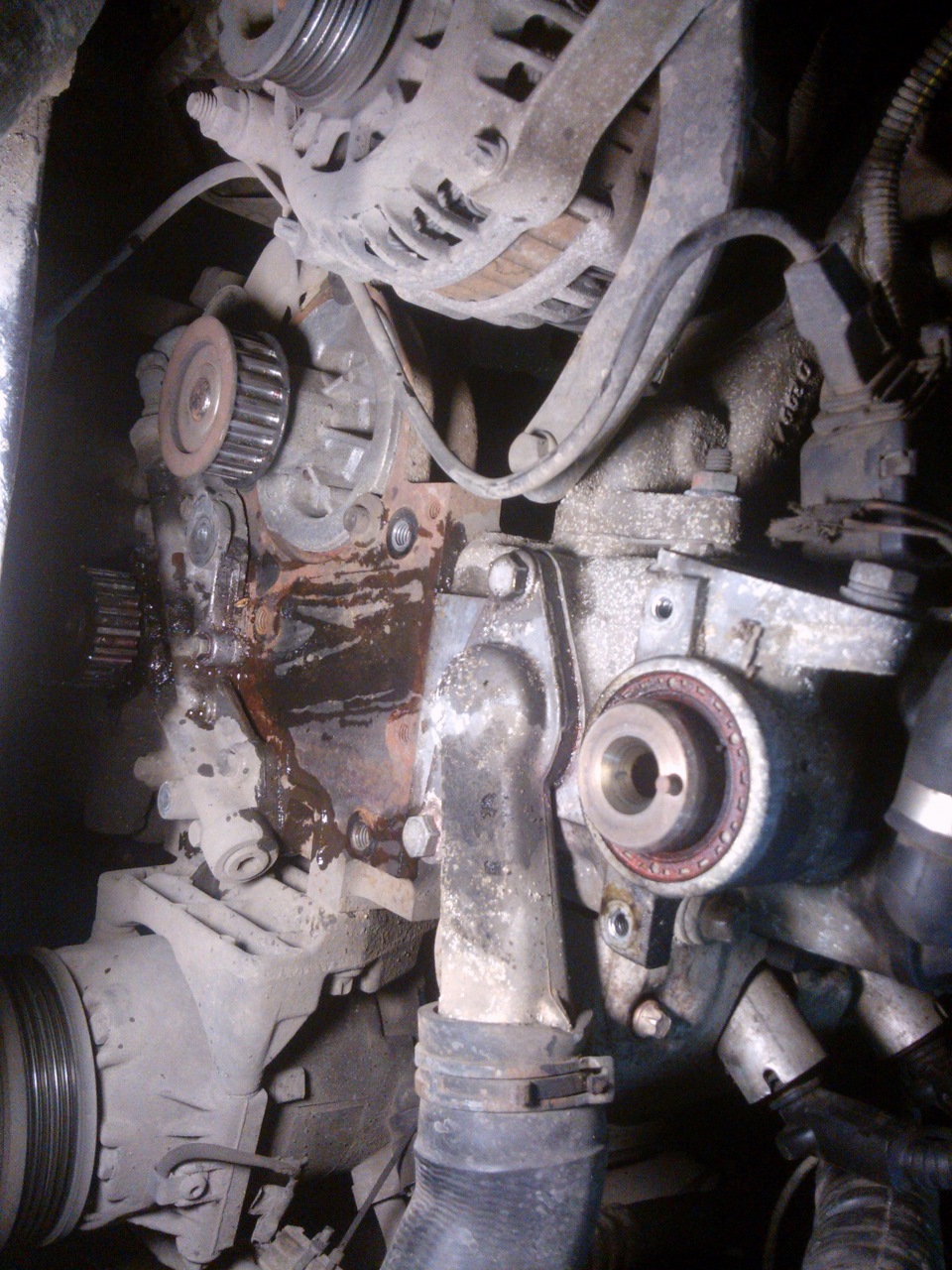

сняли кожух ремня ГРМ и верхний и нижний

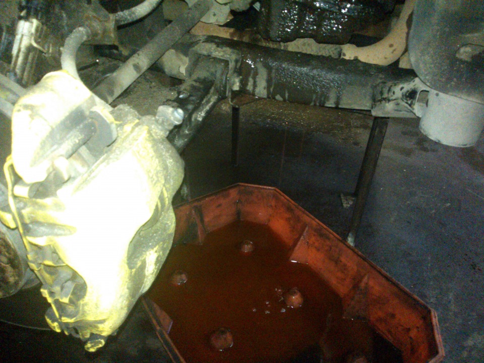

Слили старый антифриз

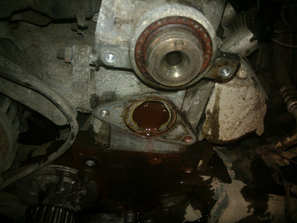

Старый термостат
Собрали в обратном порядке — сел и поехал)

Вот это меня только и смущает(((((
Домкратить двигатель надо … у меня было всё на подъёмнике и под двигатель металлический упор поставили
Норм тема твоя. Как раз мне в руку)))) Через неделю комплект ГРМ придет и термос тоже менять поеду. У тебя вроде как и у меня SZR там подушку с лева не снимал которая как раз торчит возле корпуса ГРМ?
Двиг SZR
Подушку снимали, по другому никак)

сколь термостат стоит?
270 руб.)

Антифриз просто слили и залили новый?
да)) всё решил освежить ))
и все 5 литров нового антифриза успешно залили по новой))
Правильно))
так а не промывали дистилированной водой перед заливкой?
вот этого как раз не делали…
система охлаждения была в порядке и не стали проводить данную процедуру) может до меня кто то и промывал)
а антифриз заливали такой же?
так да…
