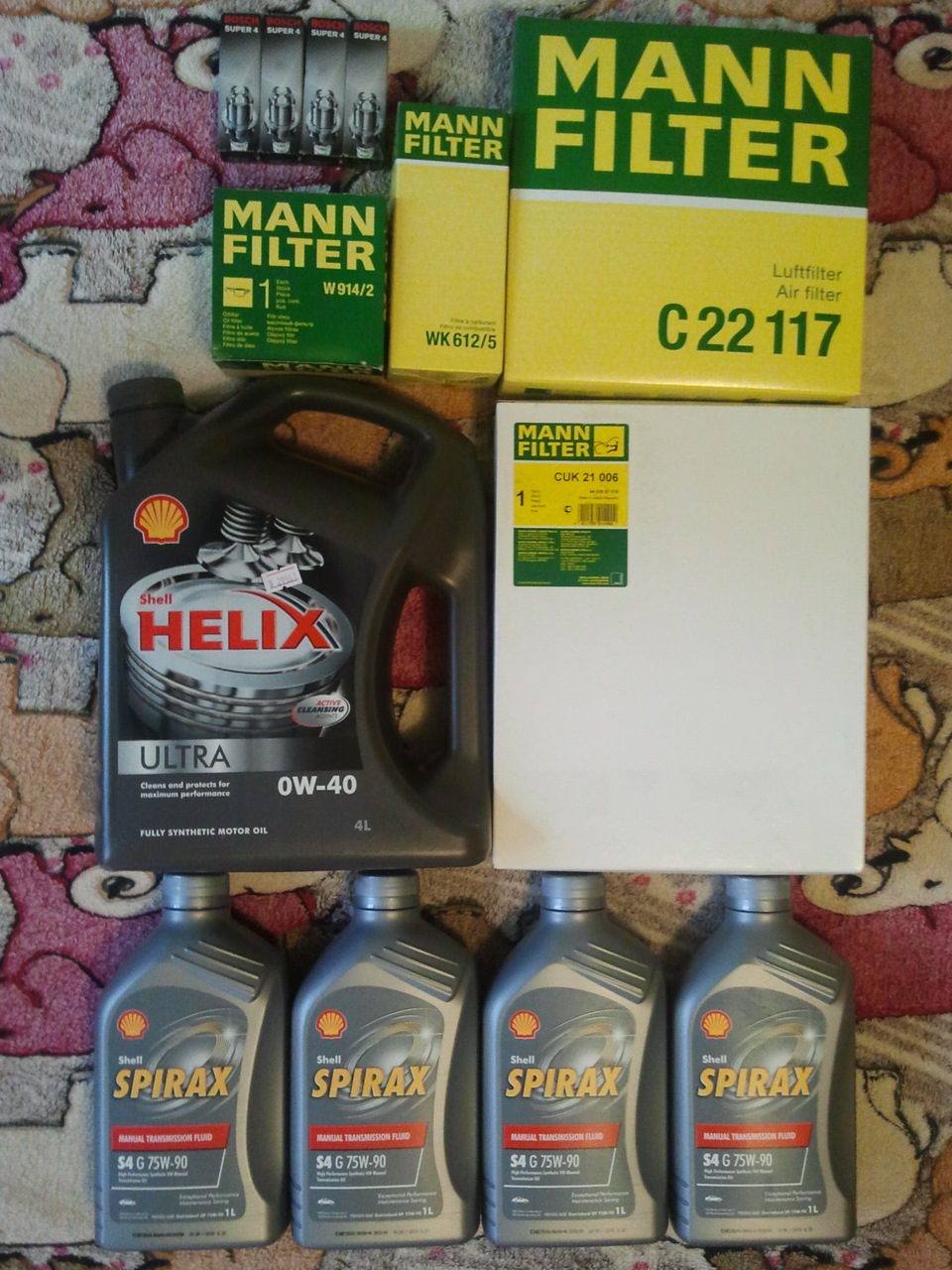

В первых числах апреля в трех интернет-магазинах заказал себе масло да фильтра, 5 числа поехал все забрал и привез домой, и наконец-таки 7 числа поехал все это добро ставить))
Что было куплено:
— Масло в ДВС Shell Helix Ultra 0W-40 синтетика 4л
— Масло в КПП SHELL Getriebeoel EP 75w90 GL-4 1л (4шт)
— Свечи зажигания *Bosch* Свеча FR78 1шт ВАЗ2110-2112i-16кл 4-х конт. (4шт)
— Воздушный фильтр MANN-FILTER C 22 117
— Масляный фильтр MANN-FILTER W 914/2
— Топливный фильтр MANN-FILTER WK 612/5
— Фильтр салонный MANN-FILTER CUK21006
Все встало как родное, КРОМЕ салонного фильтра, он оказывается был под Жабо нового образца и естественно мне не подошел (в старый образец устанавливается вертикально, в новый — горизонтально). С печалью в легких я ставить его не стал. достал старый фильтр, отряхнув его как следует запихал обратно.

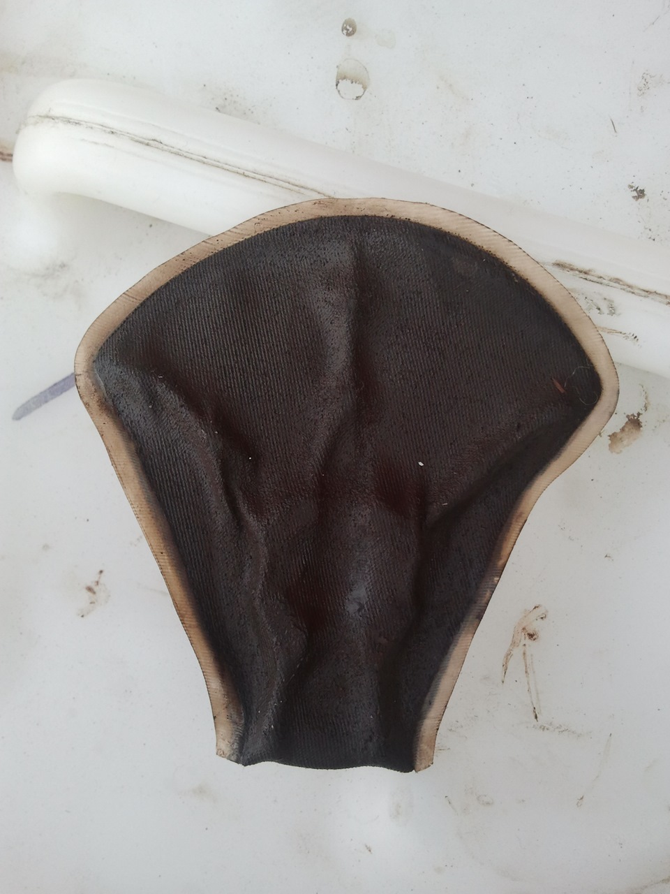

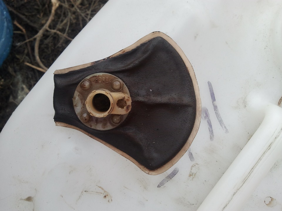

На следующий день я начал менять сеточку бензонасоса (тот что фильтр), гайки откручивал аккуратно (так как на моей бывшей 15шке шпильки бензобака были все поломаны и стерта резьба). То, что я увидел дальше было настолько шокирующем. ну а в общем то смотрите сами))))
Вот таким выглядела сеточка бензонасоса
Так как у моей машины 2003 год и далеко не сентябрь, а это переломный год между новый образец и старый образец, в магазине мне продали сетку нового образца, которая конечно же не подходит заместо старого… Немного загнув скелет самой сетки я таки запихал ее на штатное место и так же аккуратно все собрал на место.

а у меня сеточка рыжего цвета была)))
рыжий то мне кажется еще ладно)))) но вот черный это ваще засада))
да вот и я о том же, походу ваш бензин ещё "лучше" нашего)))
