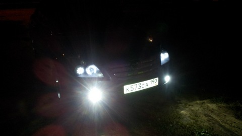

После продолжительного серфинга про "глазки" и покраску фар решился все-таки на установку. Работа кропотливая, и как написано на "красном форуме" заняла очень много времени(особенно разбор фары).
Для начала решил заказать готовые глазки, но ждать было слишком долго.
Решился пойти другим путем- купил светодиодные ленты, стекольный клей, герметик, виниловый малярный скотч, краску-лак, немного бензина на всякий случай.
Снятие фар — не сильно геморно, работа заняла примерно час. Снял бампер, решетку и собственно фары. А вот далее…нужно попотеть. Снимаем все скобы с фары(3шт) и еще 4 маленькие выковыриваем… далее режем старый герметик и снимаем стекло…потом красим, делаем глазки и собираем все в обратном порядке… ленты я посадил на клей. очень крепко держиться (даже пальцы склеил случайно, бензин и уайтспирит не взял). Жалко фотоотчета нет, кроме как готового свечения ночью… Кто все еще сомневается по поводу покраски и глазок, делайте! Получается шик )

я брал светодиодные ленты, 30 см, поищи на форуме, линза вроде 8.5 а дальний 9.5
отлично смотрится, радиусы какие брал? на днях хочу свои разобрать и тоже поставить глазки

да работу то особо и не пофоткаешь — слишком хотелось сделать побыстрее и поставить)
получилось и впрям шик
жаль нет фоток работы :( а так тоже хочется сделать
