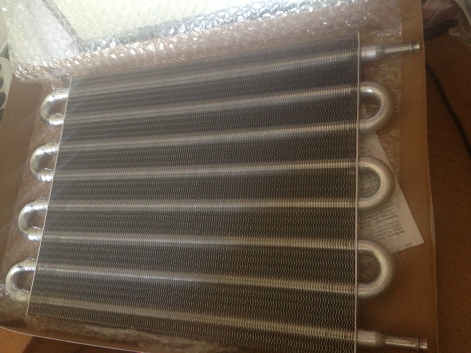

Завтра будет установка,
Сегодня только фото.

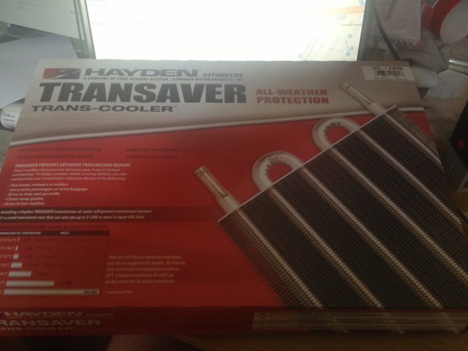

Номер радиатора для тех, кто ищет oc-1405 (могу помочь в приобретение)
Куплено 15 литров масла для акпп, Завтра замена и установка доп радиатора.

Себе так и не поставил, выклянчил знакомый из сервиса где обслуживал, ставил на ХС90 4.4 свой, сказал результат есть, Dice — ом читали, температура ниже была.
oc-1403- oc-1401 соответственно хуже да ? мб слышали еще какие ставят или эти самые хорошие ? и как насчет оригинального, эти сильно уступают ?
Они рассчитываются по объёму мотора. Соответственно чем больше мотор тем больше радиатор, этот рассчитан от 2.5 до 3.5 по моему. Не помню точно, на каком то американском сайте находил инфо, даже скорее всего на сайте производителя.
Оригинал, это тот который стоит на картридже радиаторов, под левой фарой, по ходу движения?
Как мне кажется он практически не охлаждает масло АКПП, т.к. его окружает жар от мотора, и основных радиаторов.
Видел как аналоги, люди ставят радиаторы отопителя салона от ГАЗ или ВАЗ. Принцип работы один и тот же.
Главное не забыть масла долить в коробку больше, дабы не было масляного голодания АКПП.

Там в принципе система крепления простая, в комплекте были пластиковые хомуты с широкими пластиковыми шайбами, а к стоковому охладителю подключается через армированные шланги. Или вообще на прямую к коробке можно.

OC-1403 TRANSTAR (HAYDEN) стоит 1150руб.
ОС-1401 TRANSTAR (HAYDEN) стоит 900руб.

Странный радиатор, у меня ставили без снятия основных, он спереди перед всеми стоит, но он в ширину, а не вверх.
И этот в ширину, просто крепления разные.

разговаривал сейчас с мастером, надо будет снимать основные радиаторы, что бы зацепить этот!
Замена антифриза и фриона соответственно.
Примерный ценник с полной заменой масла 6900 р в коробке. (без масла)
