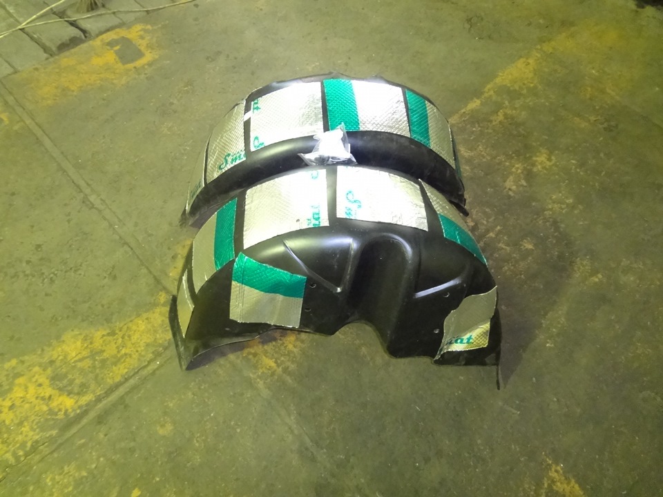

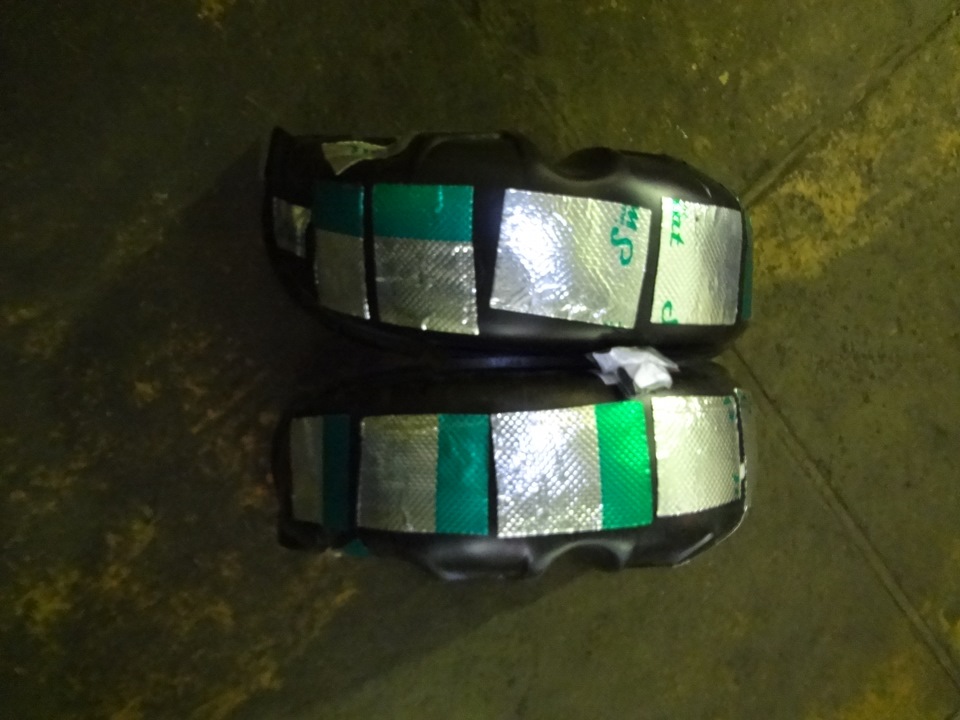

Ни так давно были приобретены задние подкрылки (арки) ТУТ
Они ни как с токовые арки (валенки) с войлока, а пластиковые. Их желательно зашумить, чтоб не пескоструило сильно.

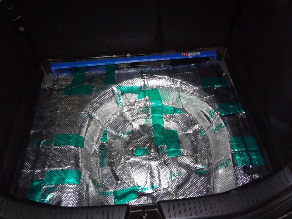

Приближались длинные выходные. Немного подумав было решено шумить не только купленные арки, но и тачку :) Потому что шумка в трешке ни какая, точнее её вообще как выяснилось нет :) Благо время свободное позволило.
За один день в шесть рук мы зашумили почти всю тачку, а именно:

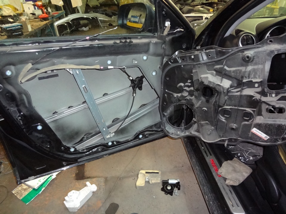

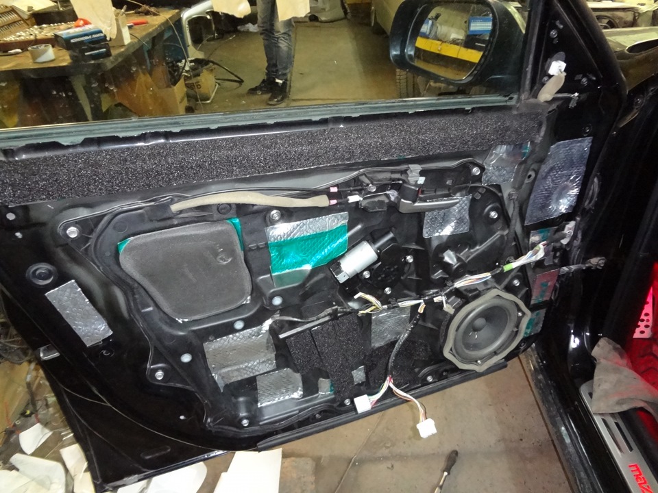

— 4 двери ( 2 слоя — вибропласт + битопласт)

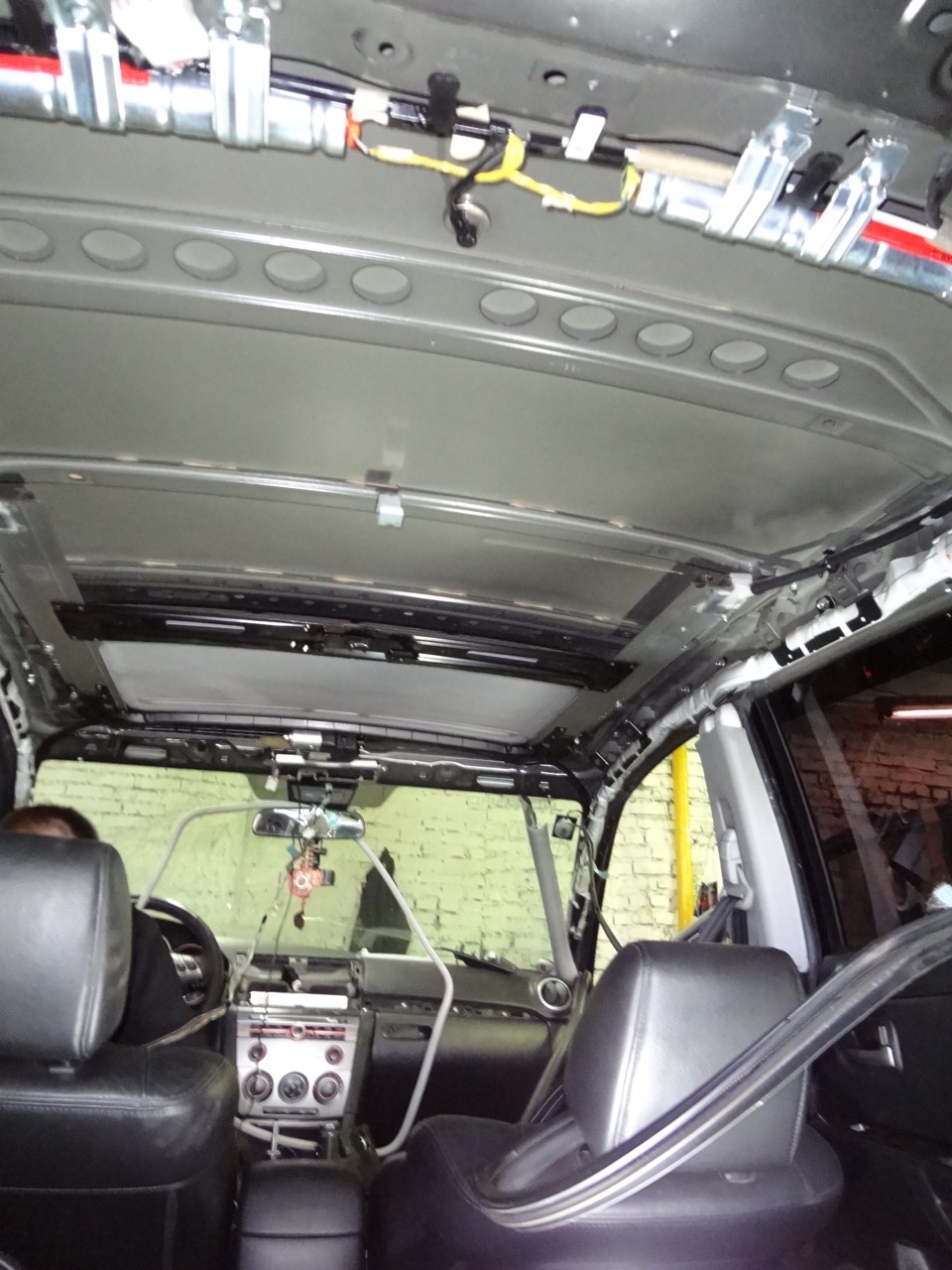

— потолок ( 2 слоя — вибропласт + сплэн)

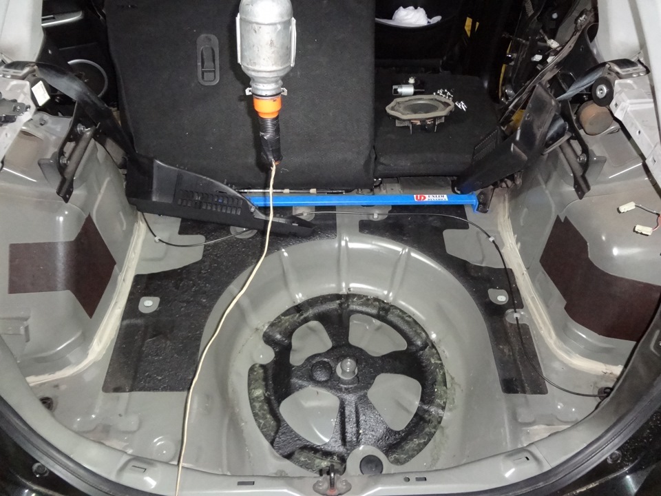

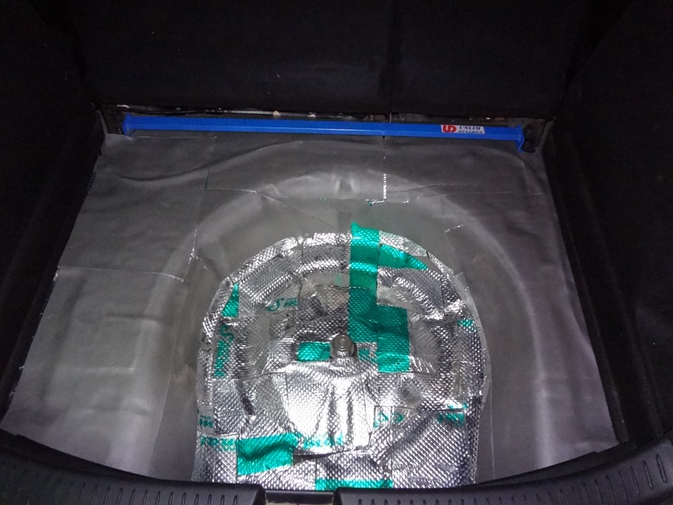

— полностью задний багажник ( 2 слоя — вибропласт + сплэн) + все пластиковые детали проклеены битопластом.

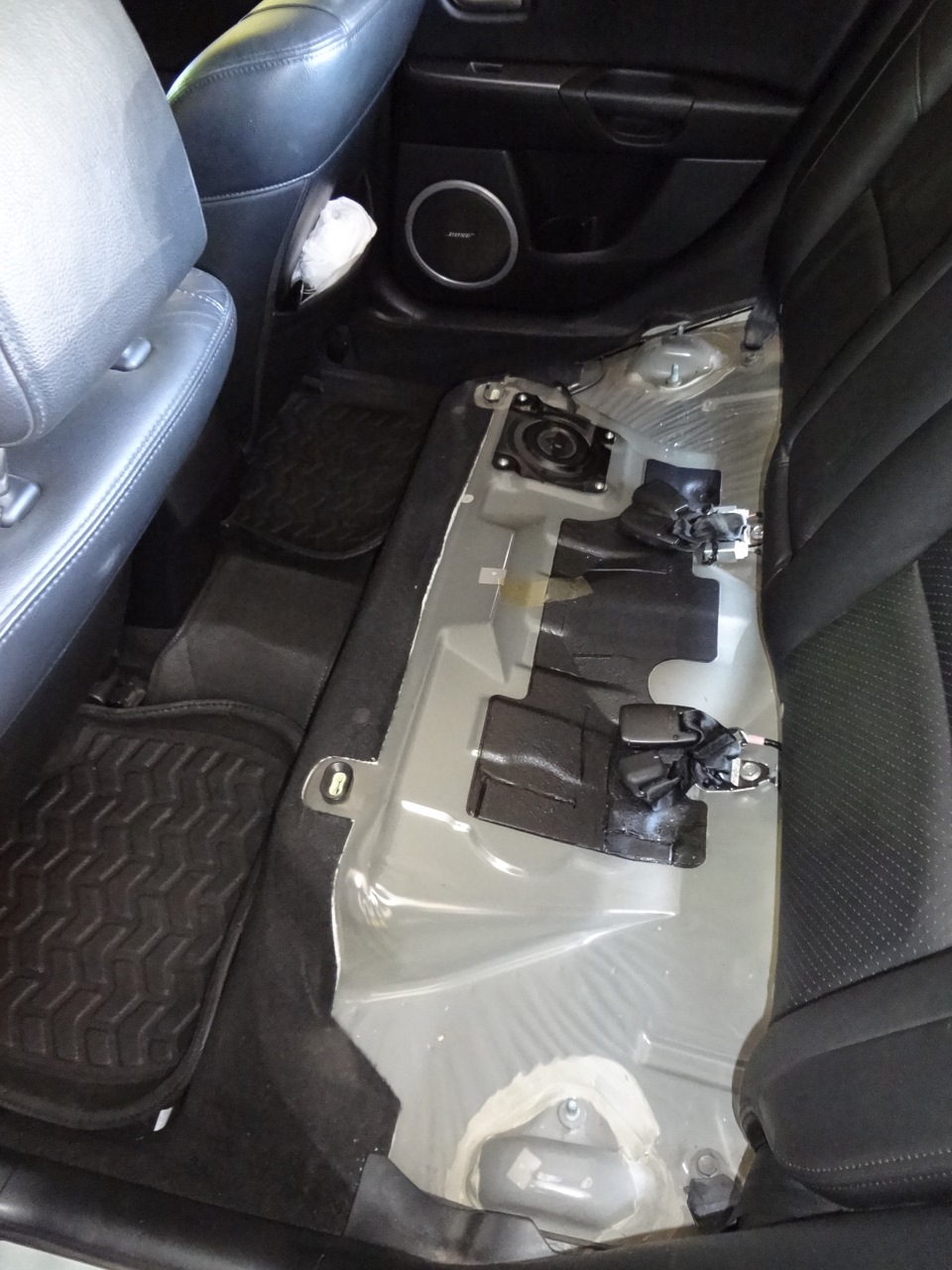

— под задней пассажирской сидушкой и под ногами ( 2 слоя — вибропласт + сплэн)
— арки (валенки) ( 1 слой — вибропласт)
Осталось только под передними сидушками и ногами. Не осили бы мы это. т.к. на другой день мне нужно было отдать авто на покраску.
Стало заметно тише в машине. Работу задней подвески теперь не слышно почти когда едешь по трещинам и швам в асфальте. Музыка заиграла поинтереснее, низы стали чуть побасистее.
Перестал дребезжать весь пластик при громкой музыке и так. Т.к. был проклеен битопластом. Посмотрим как зимой будет, потому что зимой там вообще целый оркестр из звуков пластика :) думаю будет потише :)
Фоток зашумленного авто мало потому что было не до этого, хотелось все успеть сделать :)
Подкрылки (арки) были установлены, встали почти четко, на одном отверстии маленько пришлось подрезать пластик. А так все четко. Стоковые валенки ух и тяжеленные они, просто жесть. Аж пуля быстрей поехала :)
