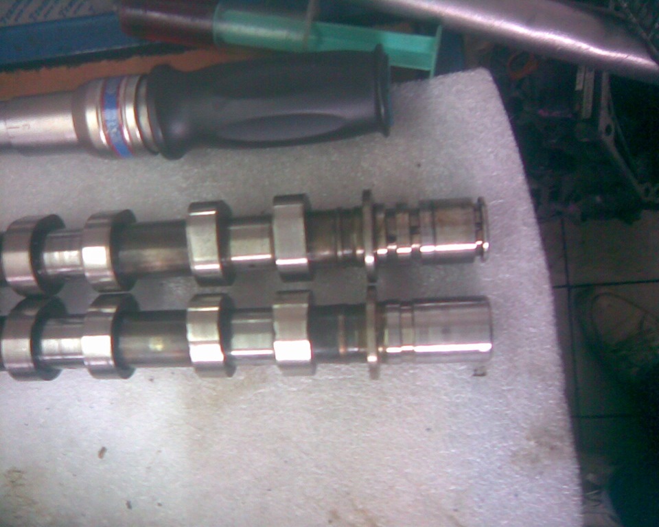

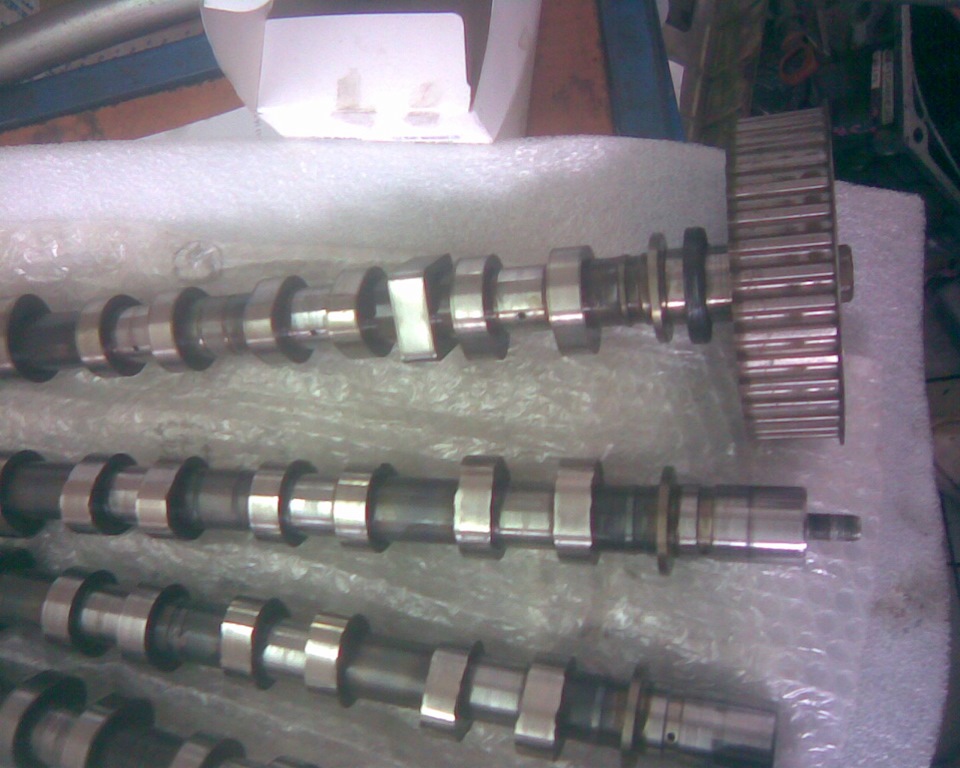

Сегодня собирал мотор. Поставил новую прокладку под гбц. Приятно, гбц после мойки, вся чистая.
Но при сравнении валов выснилось, что купленные валы под мотор без фазовращателя, у меня же с фазовращателем.
Отличия: у выпускного распредвала отсутствует кулачок под маслонасос
У впускного распредвала болт для крепления зубчатого колеса требуется меньшего диаметра.
Вверху вал под фазовращатель
Пока собрал на стоковых валах, ну а дальше будем посмотреть.

Ща 1.4 8в. На 1.6 16 есть прорези в валах сзади. Они должны быть горизонтальны, в них вставляется при сборке пластина
я правильно понял: "у выпускного распредвала отсутствует кулачок под маслонасос" эти валики ставятся на моторы с фазовращателем да?
у мотора с фазовращателем как раз есть кулачок под маслонасос

Валы простые можете ставить, все будет хорошо, просто фазорегулятор не будет работать и его нужно механически заклинить(вставить болт). А вообще любые валы выводят мотор в более высокие рабочие обороты и езда по городу становиться менее комфортной и более расходной по финансам(топливу).

А валы либо стоковые оставлю, или на новые подищу шестерни от логана 16в, там они без фазорегулятора.
