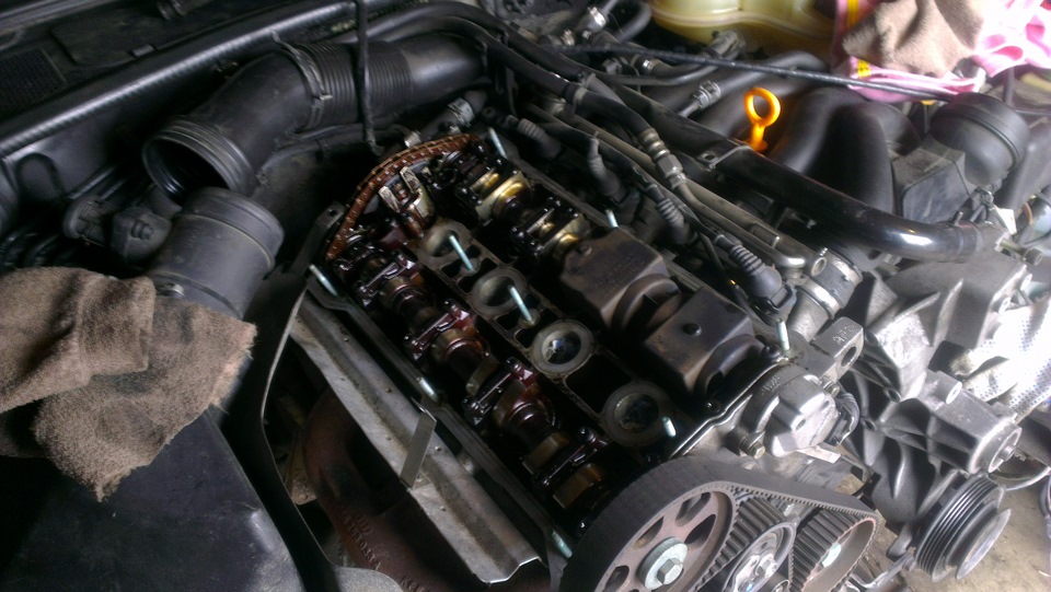

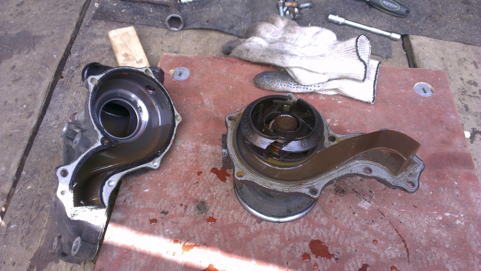

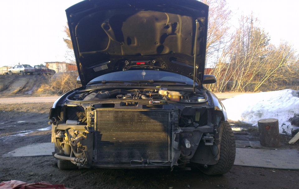

Много рассказывать не буду, напишу коротко…Произвел замену помпы, термостата, ремня помпы.машина грелась кипела так аж сказать.

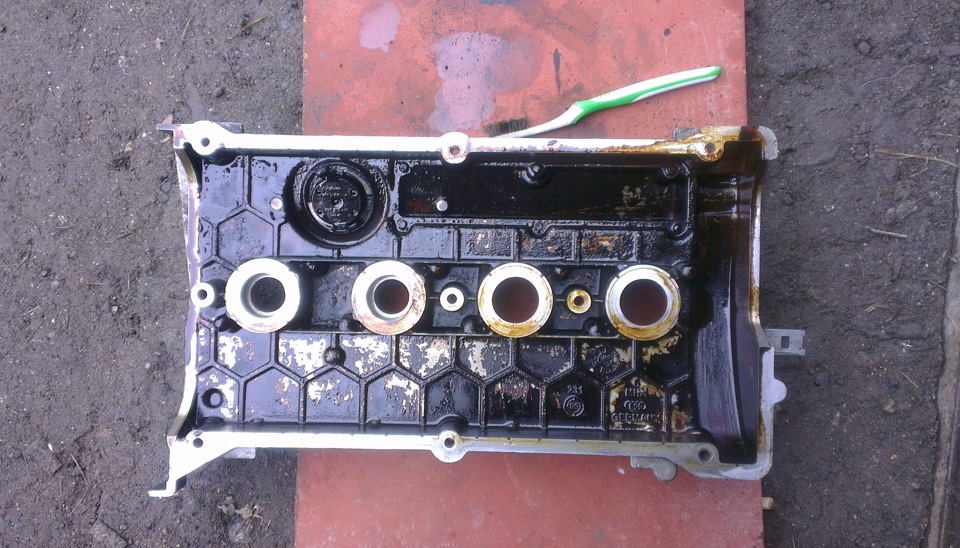

Также снял клапанную крышку почистил все от нагара.ГРМ менялся 30т.км назад трогать не стал.

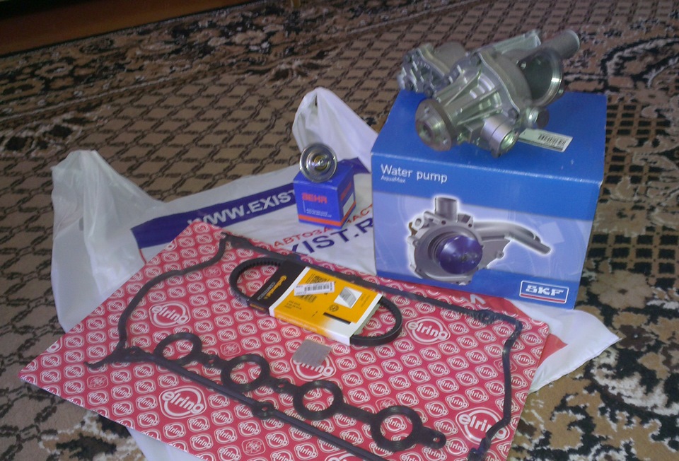

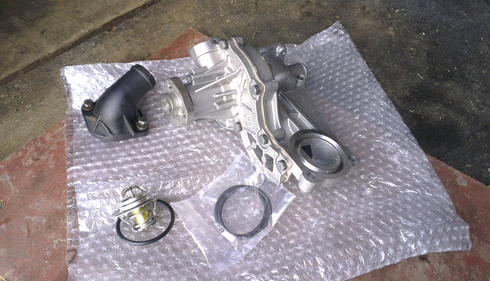

Список заменненым деталей:
1.Elring 633.350 Прокладка крышки клапанной 611,78р
2.Behr 1.180.87.302 Термостат 404,72р
3.Contitech 11.0X528 Ремень клиновый 125,40р
4.SKF VKPA 81402 Насос водяной в сборе 2 371,96р
5.VAG N 044 70 41 Винт с цилиндрической головкой с внутренним шестигранником 61,57р

Хорошие фотки, уже с таким сталкивался, вот только смысла нет менять целую помпу, половинку от фирмы хепи меняют т.к. металлическая крыльчатка
