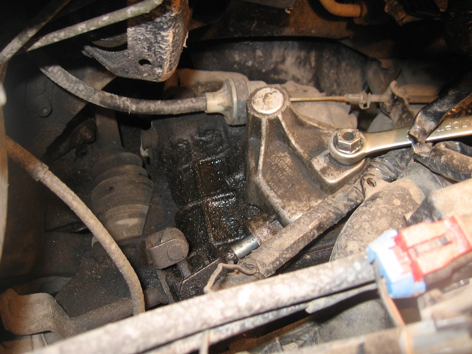

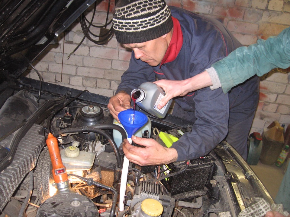

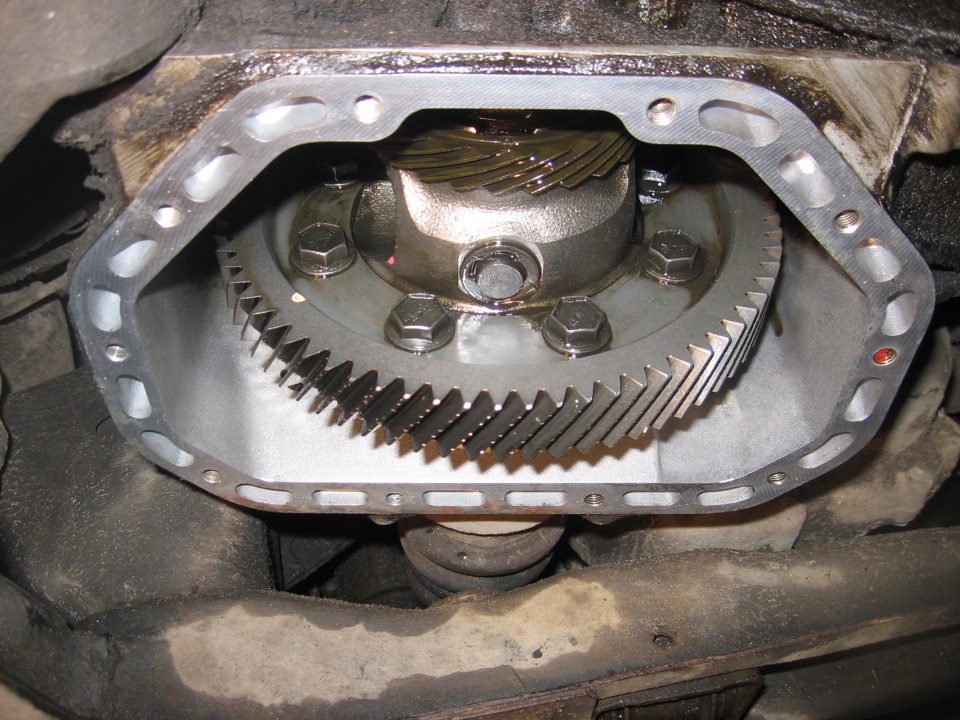

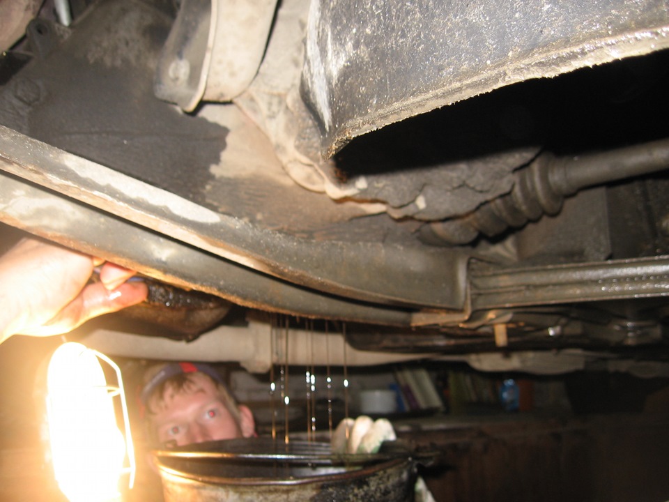

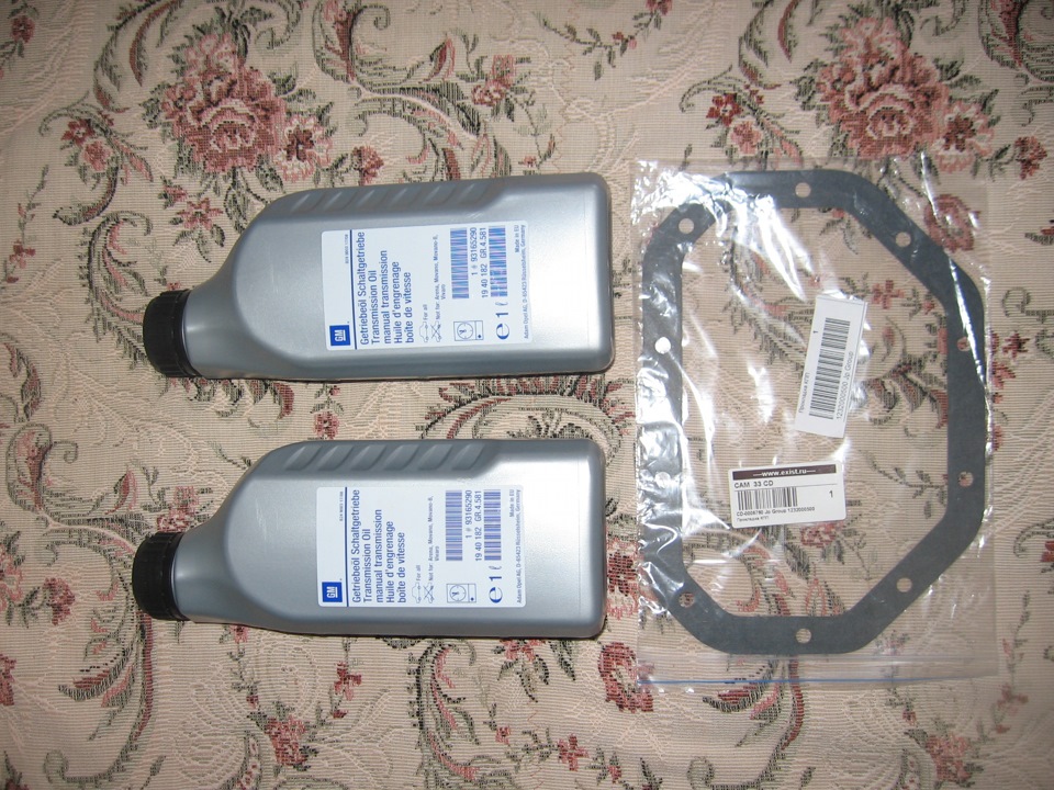

По прошествии 18 лет с момента выпуска машины в ней наконец было поменяно трансмисионное масло. И хоть немцы прямо указали на необязательность этой процедуры ввиду рассчёта полезных свойств масла на весь срок службы автомобиля, я всё таки решился на замену. Рассудив здраво, что в Германии срок службы автомобиля составляет примерно 5-7 лет, а в России на тачках продолжают гонять пока сиденье через днище не вывалится (а потом бесконечные переварки))), я сделал заказ на экзисте: оригинальное масло GM 19 40 182 и прокладка КПП. Вобщем и целом уложился в 1000 рублей.

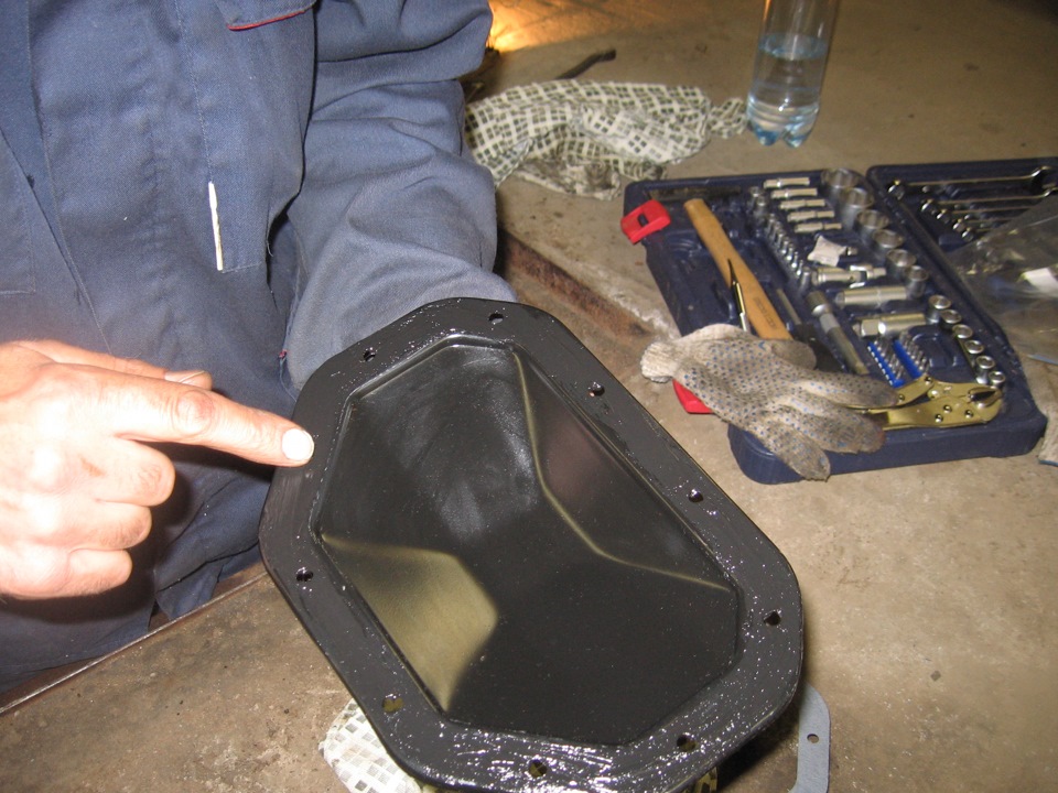

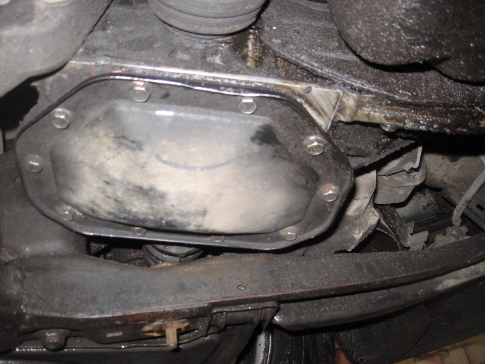

С самой заменой затягивать не стал. Процесс оказался несложным, под силу любому новичку. Фототаблица прилагается.

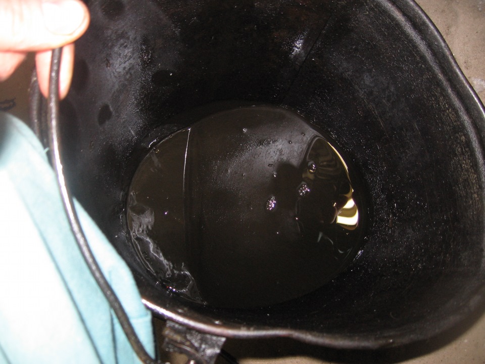

Одним словом, как с кашей…, которую маслом не испортишь! Пробег 780000. Кстати, при сливе старого его цвет был похож на грязную жижу… Новое (родное!) можно залить с превышением объёма на 100 — 200 мл. через сапун. Хуже не будет. ВСЕМ УДАЧИ!

Синтетика. Зато, видимо, инженеры Опель ему доверяют, раз заливают его во все механические КПП и, более того, инструкцией его замена вообще не предусматривается.

Молодец! тоже вот собираюсь залить.как раз нужен был номерок масла ) вот номерок бы еще прокладки у меня тоже 1.6 c16nz
Прокладка "Jp Group 1232000500"
