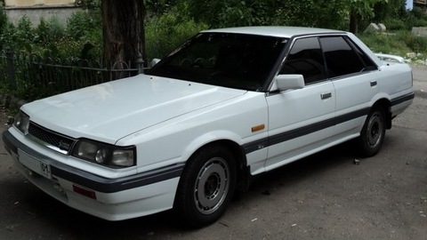

Все как по закону подлости, в ненужное время в ненужном месте… Ехали по трассе, пропала тяга, дымовая белая завеса с глушителя, движок троит. Тут уже гадать не пришлось в чем дело, но зато разрешилась загадка от чего уходило слишком много бенза, почему не ехала как должна ехать и от чего постоянно грелась. Я все грешил на вискомуфту, думал она срабатывает слишком поздно, от чего двс и грелся, оказалось все дело в ремне ГРМ, который не правильно установили.
Ну что было то было, теперь встал вопрос какую прокладку приобретать, излазил весь интернет и остановился на фирме Cometic. Вслед за всем этим решил поставить ГРМ, шкифы распредвалов и масляный фильтр фирмы HKS. Пока что под вопросом какое залить масло. Если кто имеет опыт на деле с маслом Nissan 10w50 расскажите в чем плюсы и в чем минусы.

Где прокладку покупал?Ссылку можно.
Ликви молли 5-50)) ПРокладка ГБЦ только оригинал.
прокладку заказал фирмы cometic. оригинал к сожалению не нашел (
Я заливал себе Ниссановское масло, по моим субъективным ощущениям почему-то с ниссановским маслом машина хуже едет, особенно на плохо прогретом двигателе. До этого ездил на Мобиле, хотя им тоже вроде как не сильно доволен
теперь 100% лить его не буду, меня отговаривали ссылаясь на то, что его придется чаще менять из-за менее вязкой структуры… спор еще идет между полусинтетикой и синтетикой ) ) )
