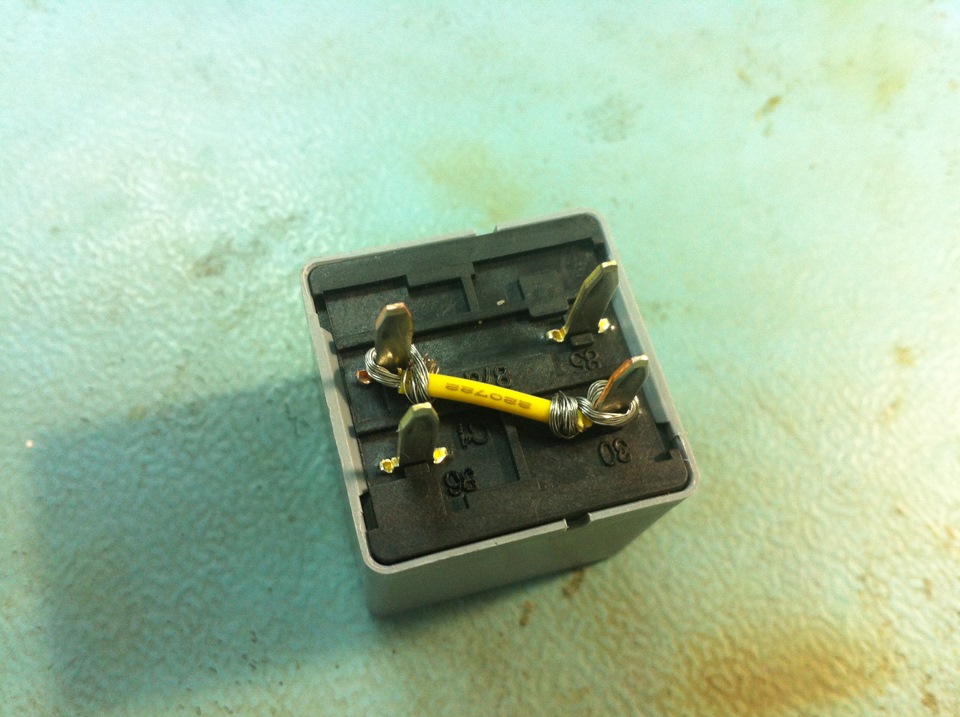

Многие наверное сталкивались: приехал, заглушил машину, выходишь, а стекла не закрыты. Итог — опять вставлять ключ, вкл зажигание и закрывать. Как вариант — поставить автодоводчики стекол при постановке на сигнализацию, но есть и более простой вариант — сделать перемычку на реле стеклоподъемников. Уже не на первой машине опробовано, все отлично работает.
Заодно и поменял сигналы, по доброй традиции, на волговские. Высокий и низкий тон. Родной вообще ни о чем, да и висит низко.

поставь доводчик и не будеш париться по поводу не закрытых стекол. а данный колхоз не побоюсь этого слова только на руку угонщикам . между резинкой стекла просовывается тонкая сталька и давится на стеклопод который теперь работает всегда а ночью еще и светится вдобавок .так что решение за тобой
доводчик лежит в гараже не подключенный… на два стекла чет не хочется даже ставить. А перемычку снял, но не из-за угонщиков… захотят, и так угонят. Снял, так как постоянно горит подсветка клавиш, почему то никто об этом не написал…
Сейчас лето, не очень актуально, а зимой, думаю, скажется.
контакты реле потом не плавятся?
нет, ток не такой уж и большой. В принципе, если такое соединение смущает, то можно сделать вот так, вообще без реле: h.a.d-cd.net/2ed5d4u-960.jpg
А куда такое установить?
На последнем фото блок предохранителей, реле необходимое обведено в кружок.
