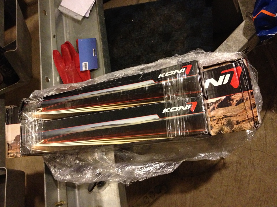

Смена подвески была запланирована, т.к. Тач доги умирали, причем довольно странным образом.
Итак приобретение новой:

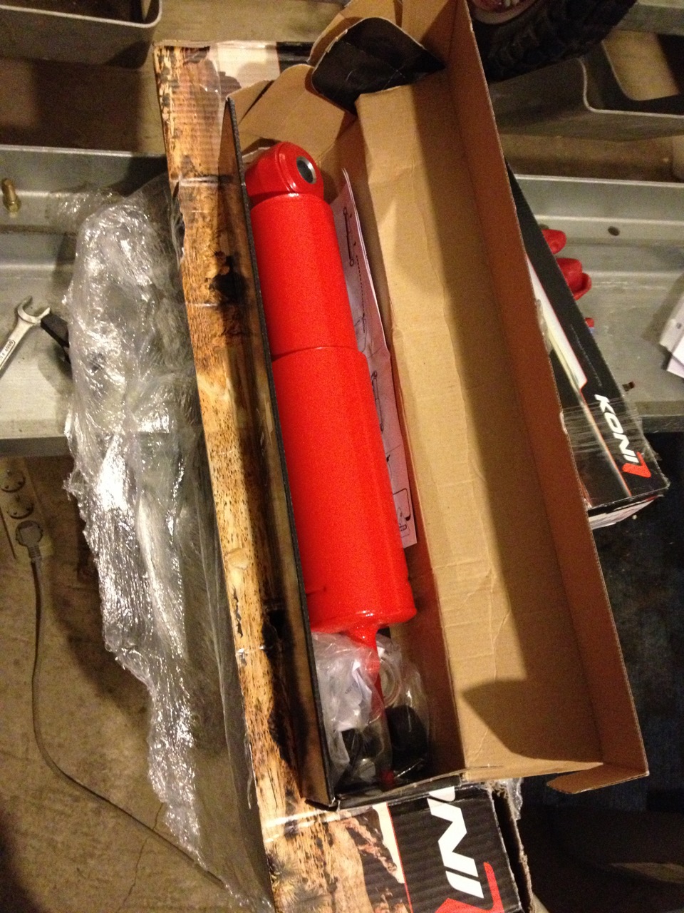

Выбирал из IronMan, Koni ну и еще несколько марок менее известных.
Распаковываем:
Пружины сфотографировать я забыл. Там ничего интересного — комплект пружин перед и зад от марки IronMan.

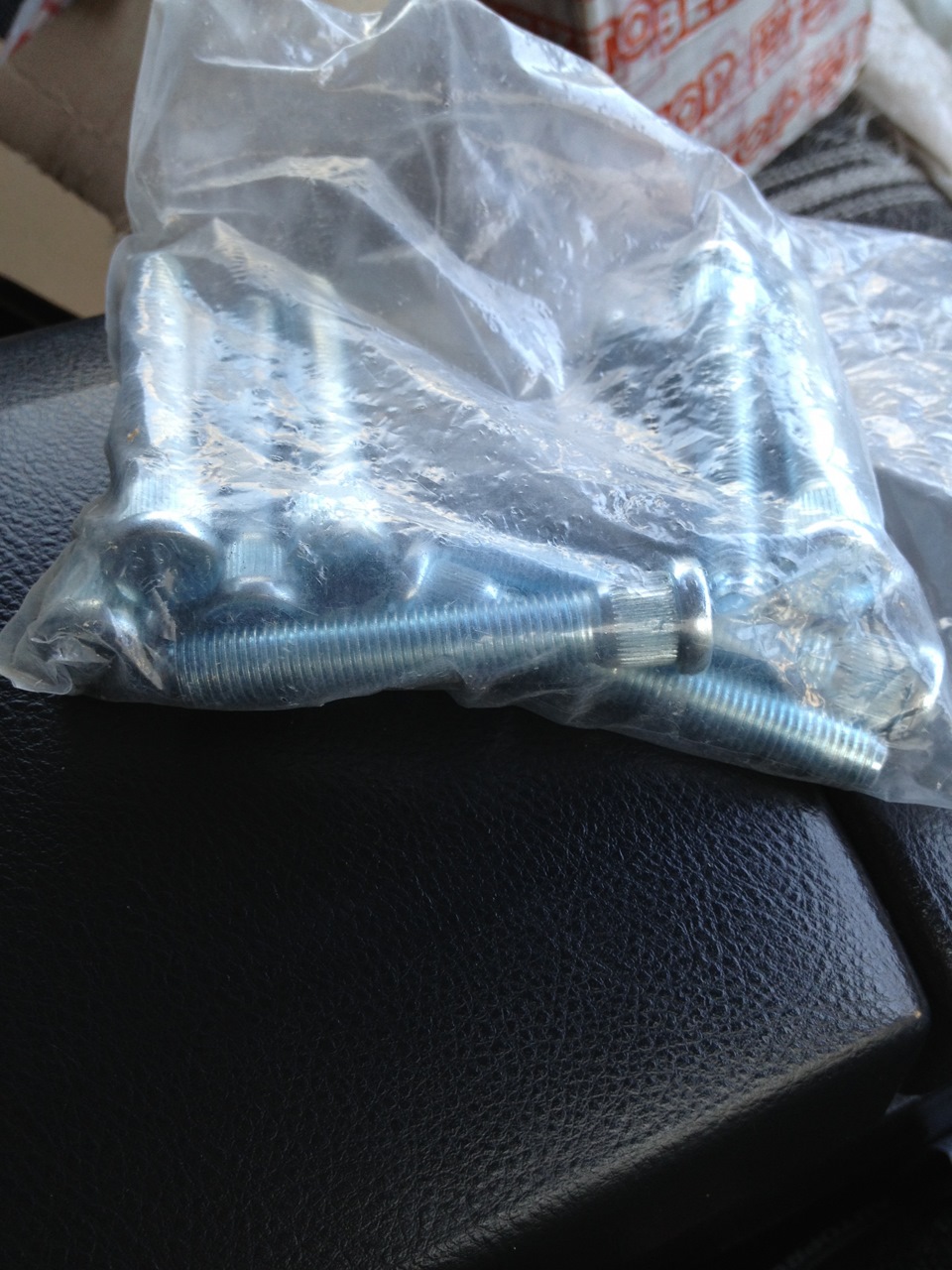

Так же был заказан комплект на 4 колеса проставок с более длинными шпильками:

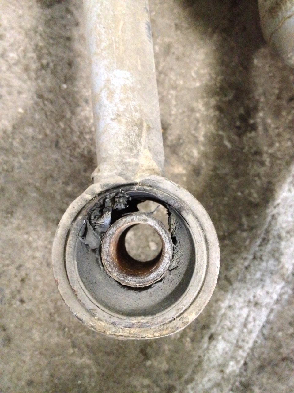

Следующий этап был одевание купленного, но проставки не стал ставить ввиду того что ограничен был во времени. И так замена:

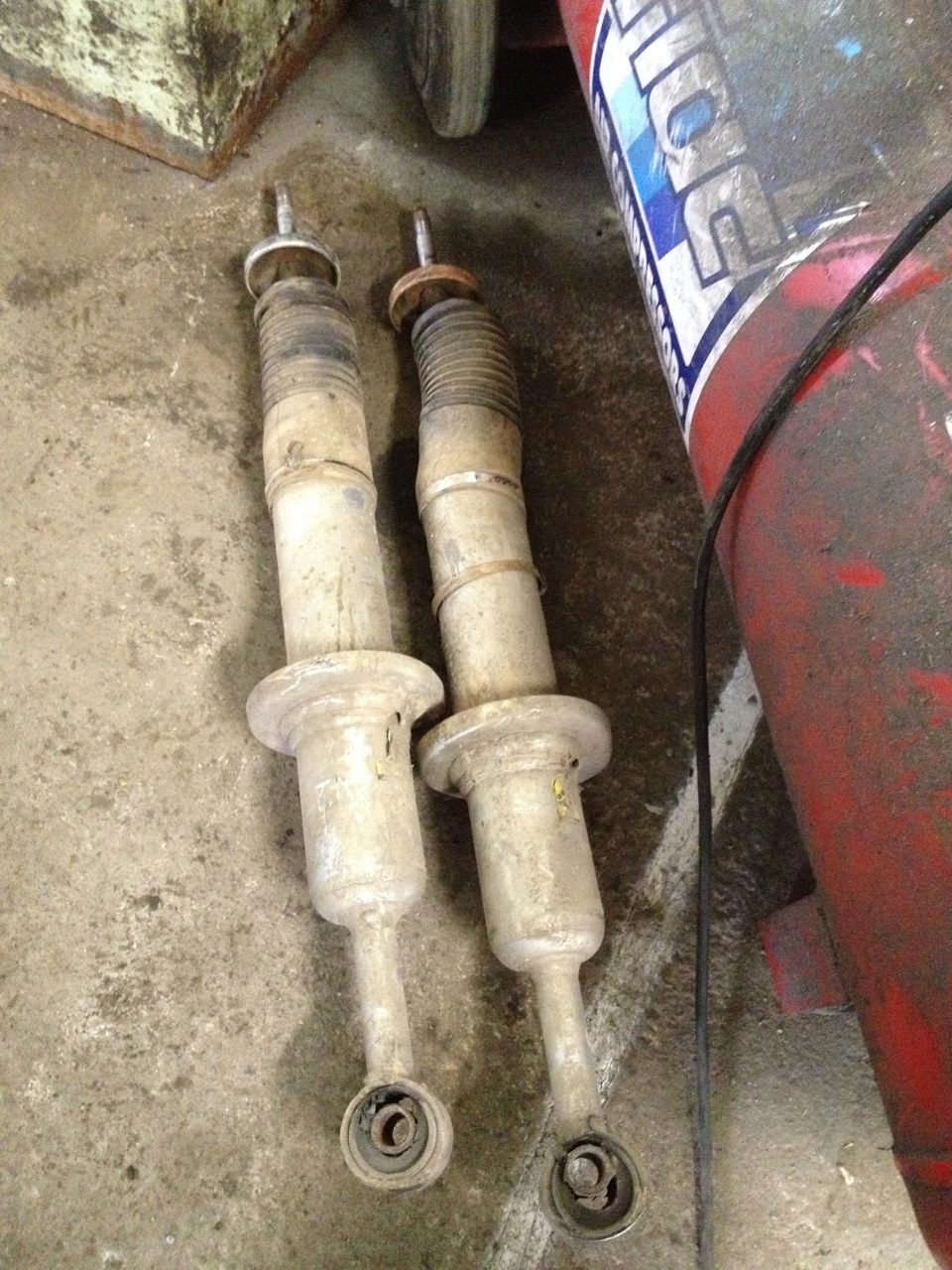

Вот так она убилась тысяч за 60-70, точного пробега к сожалению нет.

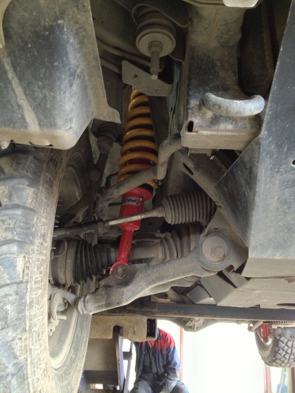

Итак установили:
С задом возникла проблема с правой пружиной она не одевалась до конца, я даже прокатился на машине по ухабам что-бы она налезла, но не оделась, тогда снова вывесили мост пролили ВД-шкой и под давлением домкрата одели.

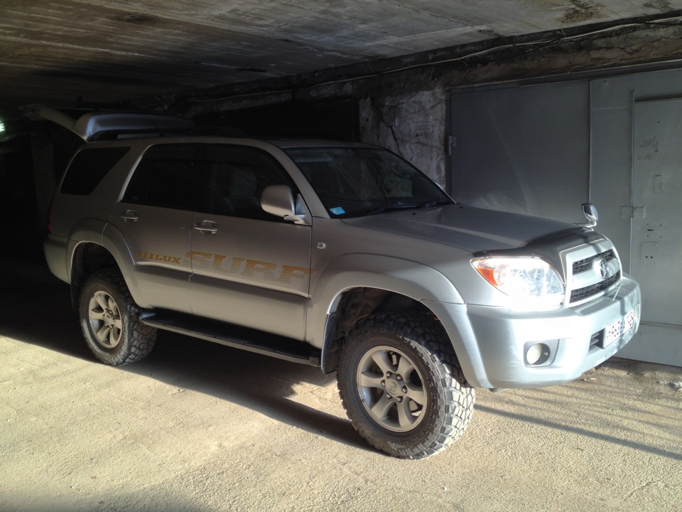

Итак я уже в гараже загружаюсь к предстоящей поездке и заодно скидываю старые железки, из старого железа забрал все коме передних аммортиков.
Такой вид мне нравится больше, на Touch Dog морда была ниже.
Ну вот и все, в следующей серии фото из поездки. Ну а далее в планах замена шпилек и установка проставок. Далее буду придерживаться списка.

вот поставил все так же как у тебя и кречета и других уже много. соглашусь с магаданцем жопа козлит это мягко сказано. я на ямках которые проплывал на стоковой подвеске сейчас получаю такой нехилый пинок, и звук как будто кувалдой под жопу стучат. неужели это то по поводу чего многие тут слюни пускают. я только из положительных отзывов и взял эту канитель. а сейчас такое чувство что меня обманули. еще утром ездил плавно сейчас капец я просто в а.уе. может надо привыкнуть. но подросла, хотя у меня и так проставки стояли, и качать стало меньше. но это все равно не то чего я ожидал. и такое чувство что задние пружины совсем под весом машины не сжались. подвеске некуда раскрываться. вот колесо в яме и падает вместе с машиной. может в багажнике блок под 300 кг надо возить? а еще и мост ушел на пару см. сказали покупать панару регулируемую. пока боком езжу. как то так. подумайте надо ли оно вам ? может я чего то не понимаю.
Может у вас что то с машиной? Мой мост остался на месте. У меня нет проставок.

Отлично сделал!У меня тоже Кони Рейды, пружины думаю заказывать сейчас-какие брал Иронмены(цифры можно)?А задние линки стабилизатора -не менял ?Говорят надо их от 130 сурфа ставить.Сильно задрался теперь-не высоко залазить стало?
Ирон мэны с нагрузкой 0-300, сайт выдает номер TOY056B От 130 уже стояли, они довольно свежие, я их не стал менять. Для меня комфортная посадка, я б выше еще хотел, но это для сурфа будет перебор.
